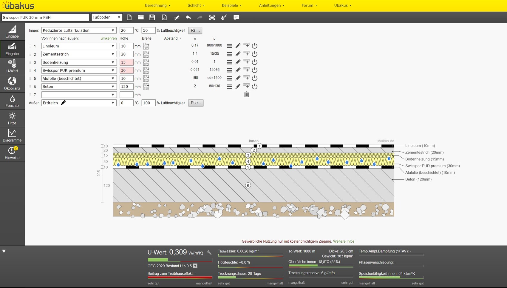

Hallo zusammen, hat hier jemand Erfahrung mit Dünnschicht Fußbodenheizungssystemen?
Ich habe eine knappe Bodenaufbauhöhe (8 cm ab Beton, inkl. Bodenbelag). Das ergibt bei mir im erdanliegenden UG, wo noch minimal 3 cm gedämmt wird, ca 3-4 cm für die Fußbodenheizung, im EG ist es nicht so knapp, da keine Dämmung, lediglich Trittschall (wenn überhaupt) benötigt wird. Ich habe die Offerten von 2-3 Firmen eingeholt. 2 Offerten sind von Dünnschichtsystemen mit Spezialestrich (beide brauchen lediglich 2 cm über die Fußbodenheizung Rohre), 1 vom Trockenbausystem (insgesamt 2.8 cm Fußbodenheizung höhe - hierbei müsste ich aber die bescheidene Betonplatte gut nivellieren), 1 von Flüssig-EPS Estrich. Der Plan B wäre auf die Fußbodenheizung zu verzichten und weiter mit Radiatoren zu heizen, die aber auf NT-Modelle zu tauschen. Plan B kostet die Hälfte, es wäre aber ärgerlich überall Estrich zu erneuern und keine Fußbodenheizung zu verlegen. Danke.
P.S. wenn jemand mit PUR/PIR auf der erdanliegenden Bodenplatte isoliert/saniert hat, wäre es auch interessant zu erfahren, wie gut es ging.

paulch7
01.01.22 18:03
Swisspor PIR Premium 0.018 oder Bauder WLG022 sind zur Zeit nirgendswo lieferbar, macht mir Sorgen.
Was auch Sorgen macht, sind die blauen Tropfen im Ubakus Rechner, vermutlich wegen Wasserdampf-Diffusionswiderstandszahl.
Alternative wären die Foamglas Platten aber die dämmen nicht so gut. Ich hatte sogar Spaceloft Aerogel angeschaut, bin mir nicht sicher, ob es sich für Boden (Festigkeit) eignet. Was bei den Turbolight Estrich Systemen verlockend ist, dass man normale 16mm Fußbodenheizung Rohre theoretisch verlegen könnte.
Schnitt durch Bodenaufbau mit Linoleum, Estrich, Bodenheizung, Dämmung, Alufolie und Beton
Benutzer200
01.01.22 19:01
Wofür 10mm Alufolie? Hast doch alukaschiertes PUR.
paulch7
01.01.22 19:15
Ich dachte eine Dampfsperre (Aluminium-Bitumen) wird benötigt, damit keine Feuchtigkeit (Kondensat/Tauwasser) abgegeben wird.
