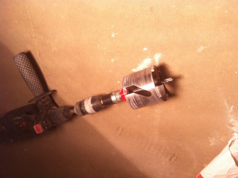

Dann viel Spaß beim bohren. Welche Bohrkrone meinst du?
Das ist die besten Bohrkrone, die schneidet ohne Schlag(habe über 150 Löcher in Kalksandstein gebohrt), aber wenn du das Eisen in die Decke erwischst dann kommst du nicht weiter.
Bohrmaschine mit Lochsäge beim Innenausbau auf Holzuntergrund
Und hinterher mit Kernbohrgerät über Kopf zu bohren? Wasser um die Bohrkrone zu kühlen fliest nicht nach oben.

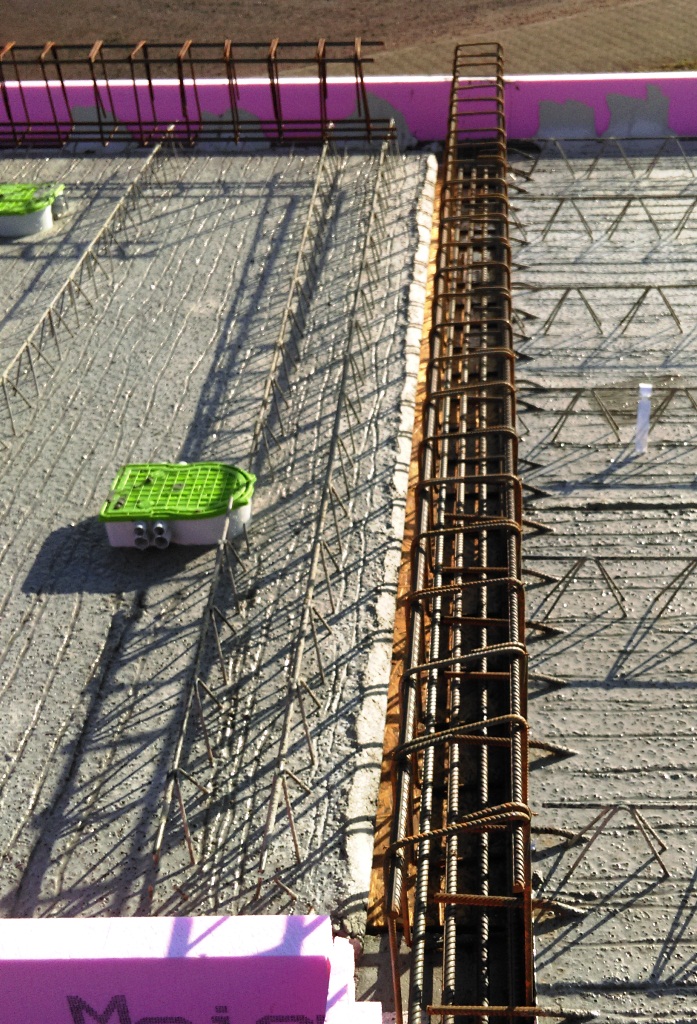

Also bei mir haben die Kasten vom Werk folgendermaßen ausgesehen:
Bewehrungsstahlgitter und Betonboden auf Baustelle; grüne Baubox liegt daneben.
Die wurden also schon beim "vorgießen" der Deckenplatten berücksichtigt.

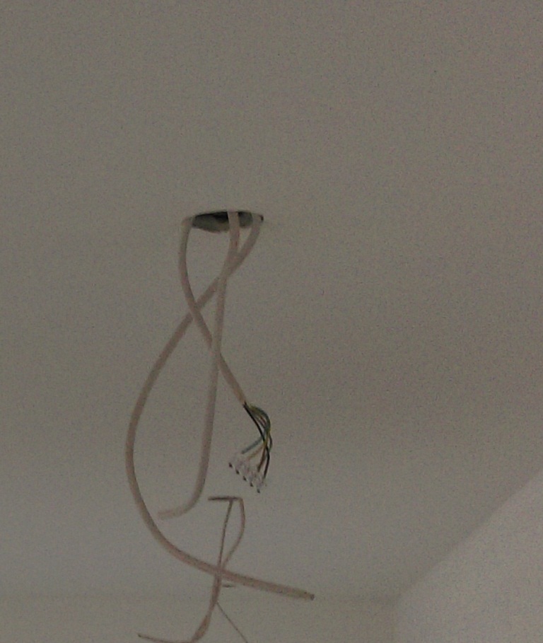

Von unten sah das dann nach dem schleifen, spachteln und bohren so aus:
Offene Deckenverkabelung mit Kabeln für eine Deckenleuchte
Leider habe ich kein Bild gefunden auf dem der Stand ohne Schleifen und spachteln zu sehen ist.
