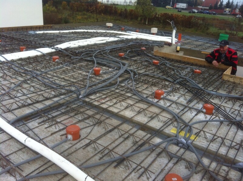

To Lexmaul79
Hast du Erdkabel einfach einbetoniert ?
Ich habe mich nicht getraut das zu machen
Bewehrungsstahlgitter auf Rohbauboden mit Kabeln und orange Rohrstutzen; Arbeiter am Rand.
Und keine Trennlage zwischen Mauerwerk und Filligrandecke?
Sebastian79
11.06.15 20:18
Sind keine Erdkabel, sondern extra Betonkabel - recht teuer, aber keine Plackerei mit dem Schutzschlauch...
Sebastian79
11.06.15 20:38
Was meinst Du mit Trennlage? Wofür sollte die sein?
