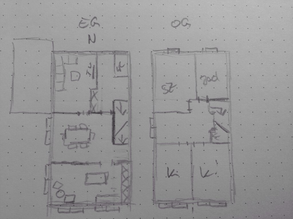

02.03.17 13:46
Hier mal auf die Schnelle:
Handgezeichneter Grundriss eines Hauses mit mehreren Zimmern, Treppen und Möbeln.
In aller Kürze Grüsse
Nordlys
02.03.17 13:55
Besser als der Erstentwurf. Nur ich nähme das WZ in den Süden, die Küche in den Norden. Oben ist auch noch Platz für ne Rumpelkammer, Flur West.
Flur unten ist nun weniger schlauchig. Also, was will man mehr. Karsten
j.bautsch
02.03.17 14:00
warum wollen alle immer das der raum wo man am meisten licht braucht im norden liegt? wer braucht denn beim fernsehen tageslicht? das ist doch eher hinderlich (spiegelungen auf dem fernseher). wo ich licht brauche ist beim esstisch (gesellschaftsspiele, hausaufgaben, gemeinsames plaudern, familienfeiern) und in der küche zum arbeiten.... bzw bei der super größe der küche mit sitzmöglichkeit ebenfalls zum hausaufgaben machen, gemeinsames plaudern und essen, familienfeiern uvm.
bei vielen spielt sich doch das leben am esstisch und in der küche ab, die wenigsten können den ganzen tag auf dem sofa gammeln 😉
Nordlys
02.03.17 14:10
Weil sich das hier anbietet. Der Nordraum hat eh kaum Fenster, Platz für die Oberschränke somit reichlich da. Die Garage daneben, dahinein eine Tür zur Küche, da stehen dann die dreckigen Schuhe, die Kisten mit Getränken und so, von da wird Profiant gebunkert. Das ist ja ne Arbeitsküche, gesessen wird in der Mitte, gechillt im Süden. So seh ich das hier, nicht grundsätzlich, aber hier schon.
02.03.17 14:37
Die schmutzigen Schuhe sollen in die Küche?
@Nordlys
Geh mal weg von dem Denken, eine Küche ist im Dunklen immer noch am besten aufgehoben, weil Kochen Arbeit ist. ganz früher war die Küche im Keller..,
Heutzutage gehört Kochen zur Lust und zum Leben - Kommunikation- und Experimentierecke. In lebendiger Atmosphäre wird das Leben und die Erziehung diskutiert.
Wenn TE genauso denkt wie Du, kann man es gerne tauschen, aber Vorschläge gibt es hier von Usern, die sich gern in der Küche aufhalten und gern zum weiteren Lebensraum, der Terrasse mit Getränken und Grillequipment switchen wollen.
Der TV ist zwar Lebensmittelpunkt vieler, sollte man aber tagsüber (Tageslicht) überdenken 😉
Die Rolle der Küche wurde vom TE leider noch nicht thematisiert.
Nordlys
02.03.17 14:43
Nee, die schmutzigen Schuhe bleiben natürlich in der Garage....ansonsten ist es ja nur ein Vorschlag.
