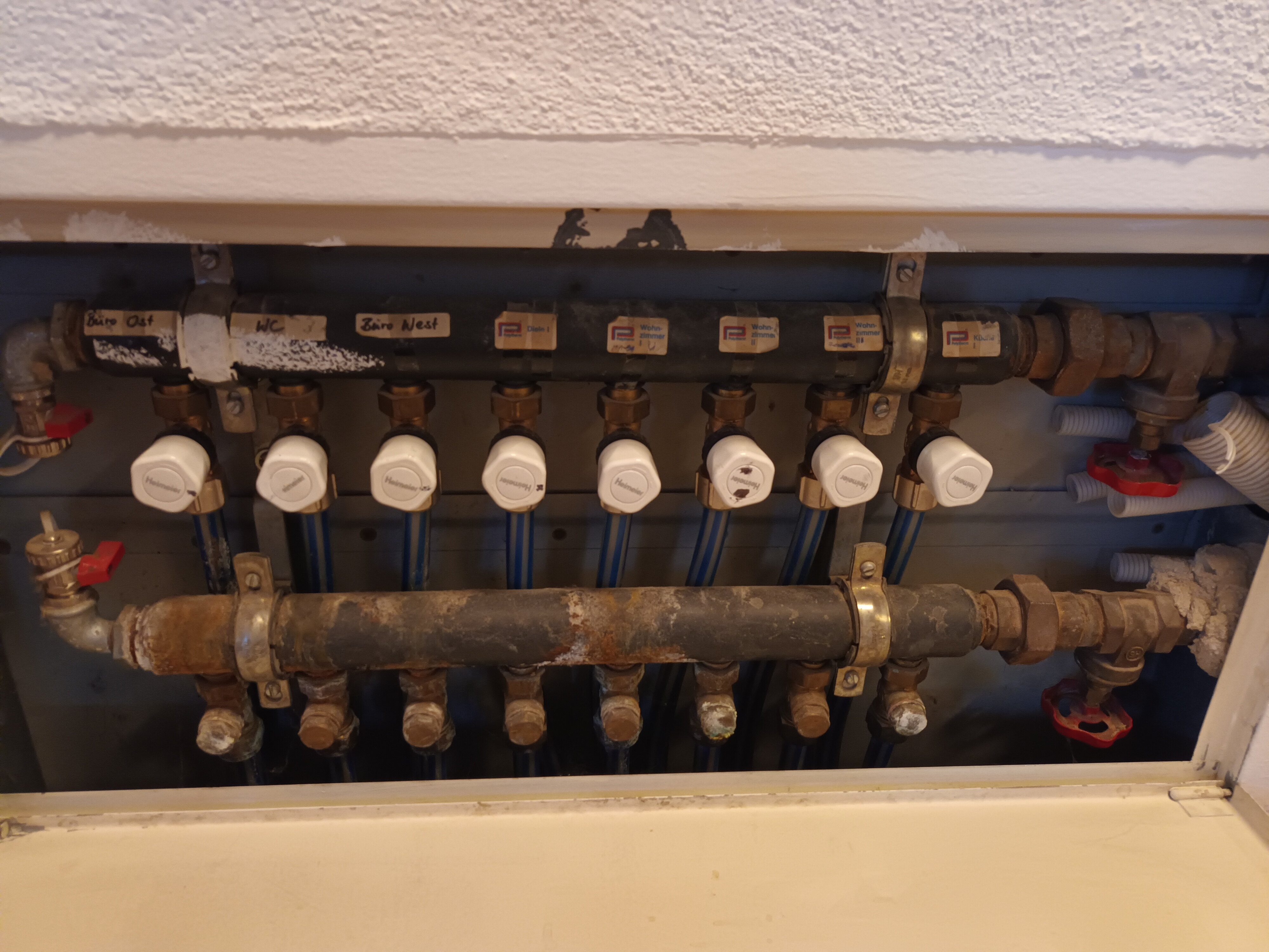

Ich muss dazu sagen, wir haben ein großes Haus mit 200qm Wohnfläche aus den 80ern, das so schlecht gedämmt ist, wie man das damals eben gemacht hat. Die letzten Jahre wurden 12.000 kWh Wärmestrom verbraucht.

Man hat den Öler 1:1 durch ne Wärmepumpe ersetzt ohne sonstige (Dämm)Maßnahmen? Oder kam damit erst die Fußbodenheizung rein?

Wärmepumpe wurde 2011 eingebaut. Wie vermutet, Öler raus, Wärmepumpe rein. Fußbodenheizung gab es davor schon. Heizkörper im KG und Raum über Garage. (In einem der Beiträge schreibst du, dass die Wärmepumpe 6 Jahre alt ist?!)
Die Wärmepumpe hatte auch schon einen Defekt. Was war denn die Ursache?
Läuft die Wärmepumpe denn optimal? Wurden die erwähnten Abgleiche (hydraulisch/thermisch) durchgeführt? Wurden beim Einbau der Wärmepumpe die HKV getauscht? Vermutlich nicht. D.h., du kannst die Durchflussmengen überhaupt nicht kontrollieren, weil diese nicht sichtbar sind. Keine Schaugläser!? Zeig mal den/die HKV.
Siehst du das (braune) Wasser der Fußbodenheizung irgendwo? Wurde die Anlage damals (2011) gespült?
Zu Deinen Fragen konkret zu Deiner Wärmepumpe kann ich nichts sagen. Nur soviel. Der Mindestvolumenstrom der Wärmepumpe (Datenblatt) sollte zu jedem Zeitpunkt sichergestellt sein.
Ein Haus aus den 80ern (quasi im Originalzustand) benötigt schon fast einen "glühenden" Fußboden, damit das Haus warm wird.
Das hast du aber den letzten Winter sicherlich schon selbst festgestellt.
Dämmmaßnahmen wurde auch schon diskutiert (Fenster/Fassade/Deckendämmung...). Als Komplettpaket gibt das eine größere Aktion und muss geplant (Energieberater) werden.
Tobibi
So, ich komme erst jetzt zum Antworten. Ja, die Fußbodenheizung gibt es schon immer, nur im Keller sind ein paar Heizkörper, die eigtl immer aus sind und in einem ausgebauten Raum über der Garage sind Heizkörper, dieser Raum muss nicht kuschelig warm sein, aber schon in etwa normale Raumtemperatur. Fußbodenheizung und Heizkörper sind sperate Heizkreise mit separat geregelter Vorlauftemperatur.
Bei der Wärmepumpe war mal ein Sanftanlasser kaputt, das wurde getauscht.
Ob die Leitungen bei der Umstellung auf Wärmepumpe gespült wurden, weiß ich nicht. Laut Vorbesitzer wurde vor 4 oder 5 Jahren ein hydraulischer Abgleich gemacht, Unterlagen habe ich dazu aber nicht.
So sieht der HKV im Erdgeschoss aus:
Heizungs-Verteiler mit mehreren Absperrventilen, blauen Leitungen und rostigen Rohren.
Im 1. OG mehr oder weniger identisch, nur dass es da in ein paar Räumen elektrische Regler mit so einem Rädchen gibt. Den Volumenstrom direkt einstellen oder ablesen kann ich nicht, nur an den Hähnen drehen eben. Ich habe quasi alles voll aufgedreht. Ich sehe auch das Wasser nirgends dirket (sollte man das?).
Ob die Wärmepumpe optimal läuft, darum sollte es in diesem Thread ja mehr oder weniger gehen.
