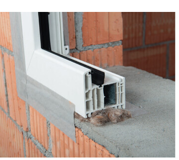

und zum Kompriband noch das Windband dann ist es gut .
profil65
31.01.23 07:08
Was ist ein Windband?
Es gibt unglaublich viele Varianten von 3D Kompribändern bei Verarbeitung nach Herstellerrichtlinien funktionieren die.
Es gibt Laien, die sind der Meinung das ein voll entkomprimiertes Kompriband dicht ist, dem ist nicht so. Wenn man Glück hat reicht das noch zur Wärmedämmung.
Charlie90
31.01.23 12:36
das Windband, wird am Rahmen vom Fenster geklebt und dann an die Mauer* ( das meist mit einer Art Montagekleber) das Windband überdeckt so die Fugen vom Fenster .
Wird auch Dichtklebeband genant !

profil65
31.01.23 13:02
Dichtband diffusionsoffen zur Abdichtung gegen Schlagregen...
profil65
31.01.23 13:10
...und als Temporärer UV Schutz z.B. für Bauschaum bevor z.B WVDS und/oder Putz draufkommt.
Bei 3D Kompriband braucht es das aber (Eigentlich) nicht.

wat denn nu?
Schlagregenabdichtung in Kombination mit Kompriband erforderlich oder nicht?
(ich als Laie hätte gesagt: Ja, würde aber auch vermuten das Kompriband "dicht" im Sinne von Luft / Winddicht ist. Da das Kompriband aber tiefer liegt als der Rahmen ist eine Schlagregenabdichtung sinnvoll)
