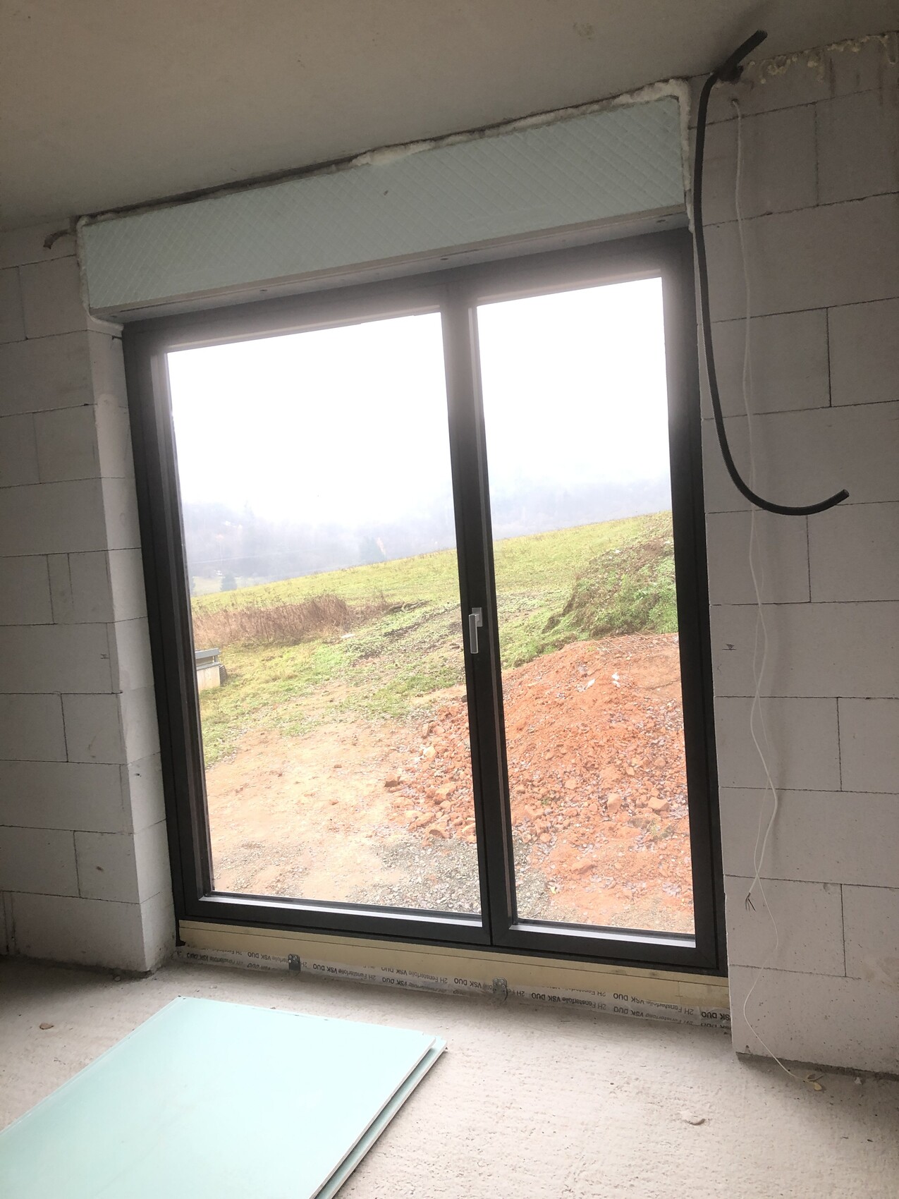

Wir waren auch erst beim 410er, konnten dann aber durch die Aluschalenaktion für 2000,- Mehrkosten auf das 520er gehen. Dies dann direkt in der grauen Variante innen. Außen in DB 703, was wirklich tolle Effekte hat. Wenn Sonne scheint wirken die Fenster durch den Glimmereffekt sehr hell, sobald es dämmriger wird, verwandeln sich die Fenster fast in ein schwarz.

@benediktr Sehr schick! Hast du eventuell Detailsfotos von der Einbausituation? (Kompriband, Abklebung, Abdichtung oder sogar Schaum)

Fotos kann ich am Wochenende gerne machen. Vorab: Es wurde von Heller ein Heller Slice 3-Ebenen Kompriband verwendet , da es zum Zeitpunkt der Fenstermontage erhebliche Minusgrade hatte und dies witterungsunabhängig ist. Die untere Fugenabdichtung des PUR-Dämmstreifens wurde mit 2H Fensterfolie VSK Duo gemacht. Rollladen/Raffstore-Kästen wurden nochmals geschäumt. Hersteller des Schaumes ist mir gerade nicht bekannt. Insgesamt erscheint mir der Einbau für mich als Laien sehr ordentlich. Die Fensterbauer haben alles sehr sorgfältig und ohne Zeitstress gemacht.
