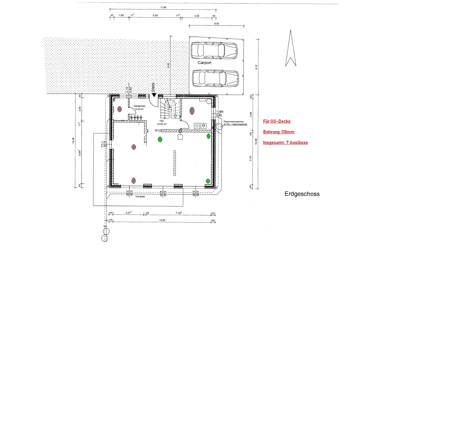

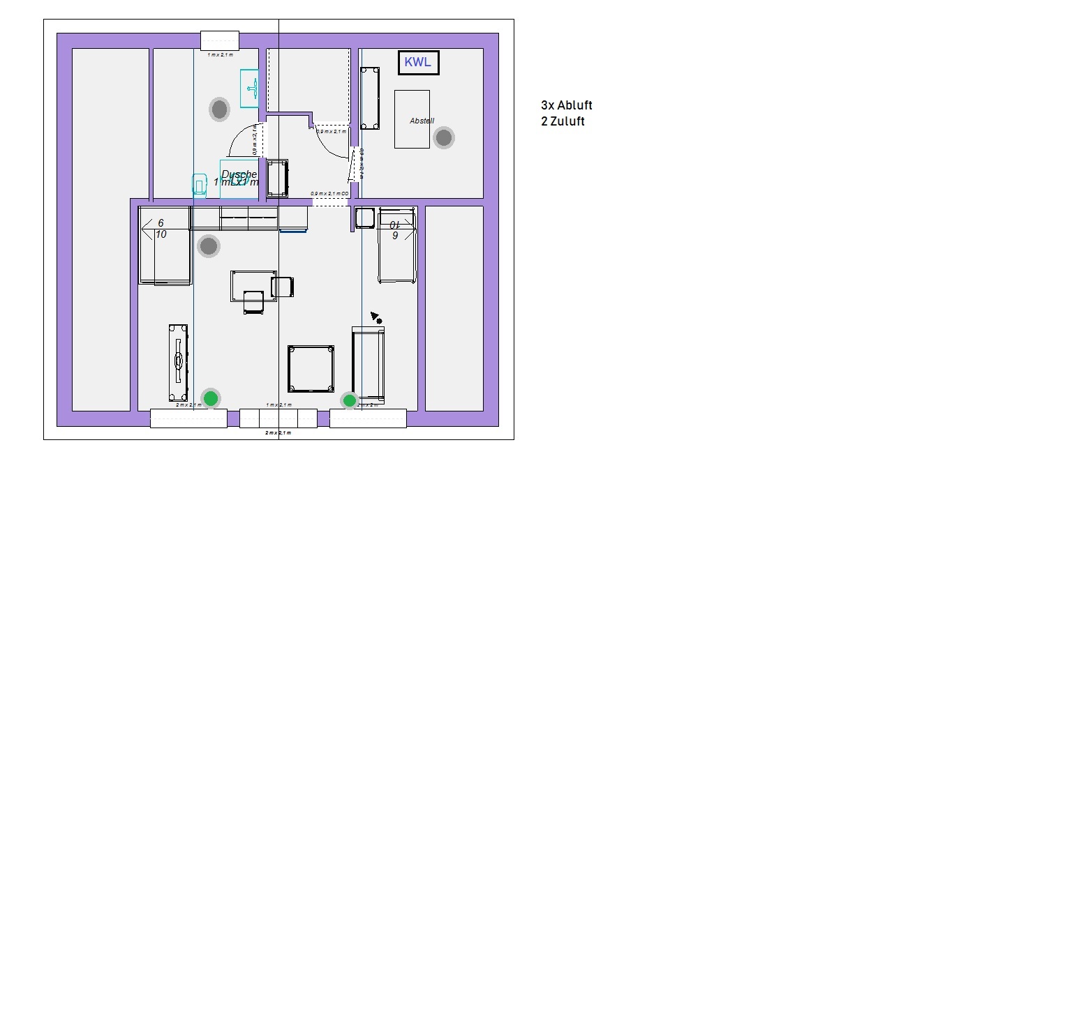

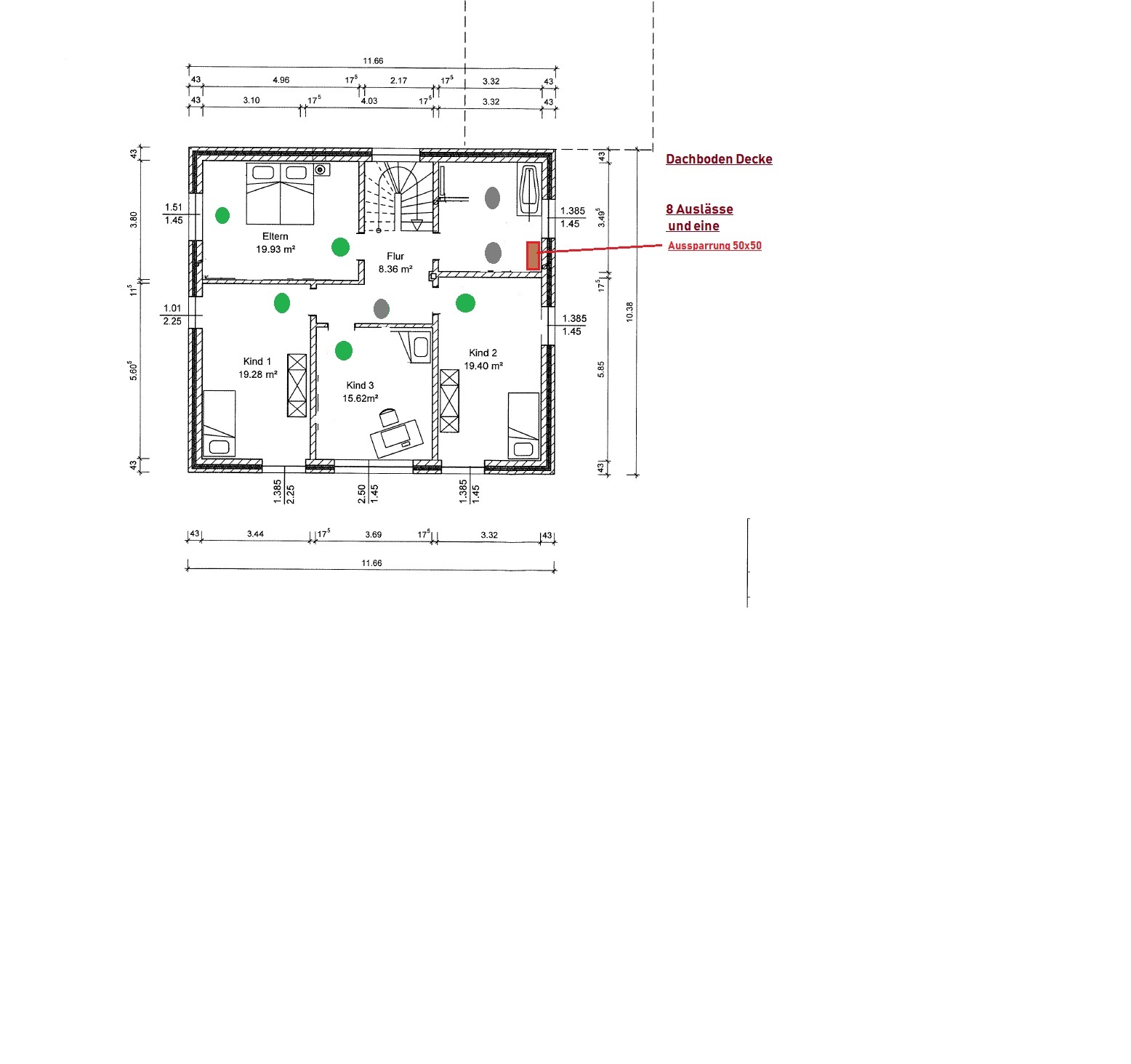

der nette @HIGIL schlug mir anderen Plan vor, bin echt froh, dass ich hier noch mal nachgefragt habe, keine Sorge, er kennt sich aus !
Danke auch an die Anderen hier.
PS: Als Gerät wurde mir ein Rotationswärmetauscher empfohlen.
Grundriss eines Wohnhauses mit Eltern- und drei Kinderzimmern, Flur und Dachboden.
Grundriss Erdgeschoss: Haus mit Carport, Terrasse, Treppenhaus und Raumaufteilung.
Grundriss eines Apartments mit Wohnzimmer, Küche und Bad; Lüftungswege (3 Abluft, 2 Zuluft).

Warum? Weil diese besonders wartungsanfällig sind und gerne mal kaputtgehen? Des weiteren auch eine unerwünschte Vermischung von Abluft und Zuluft zulassen und auch noch Strom verbrauchen im Gegensatz zu einem üblichen Kreuzwärmetauscher?
tumaa
Hatte ich vergessen zu schreiben, die Kontrollierte-Wohnraumlüftung ist auch platztechnischen für den Dachboden geplant, gibt es eigentlich dann Bedenken zum Zimmer, bzgl. Geräuschpegel ?
Ich denke aus technischer Sicht, macht es mehr Sinn, wenn er sich dazu äußért ...waren mehrere Aspekte.
