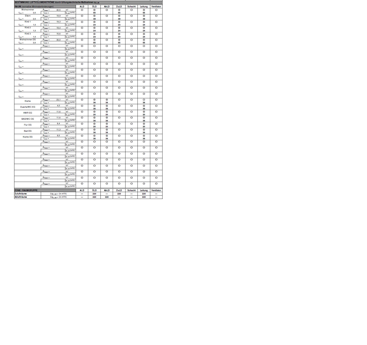

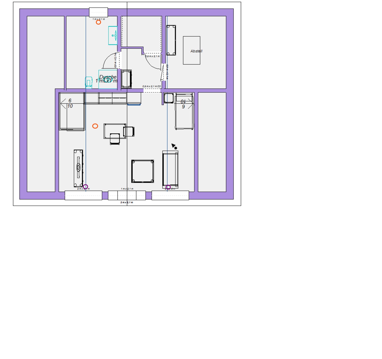

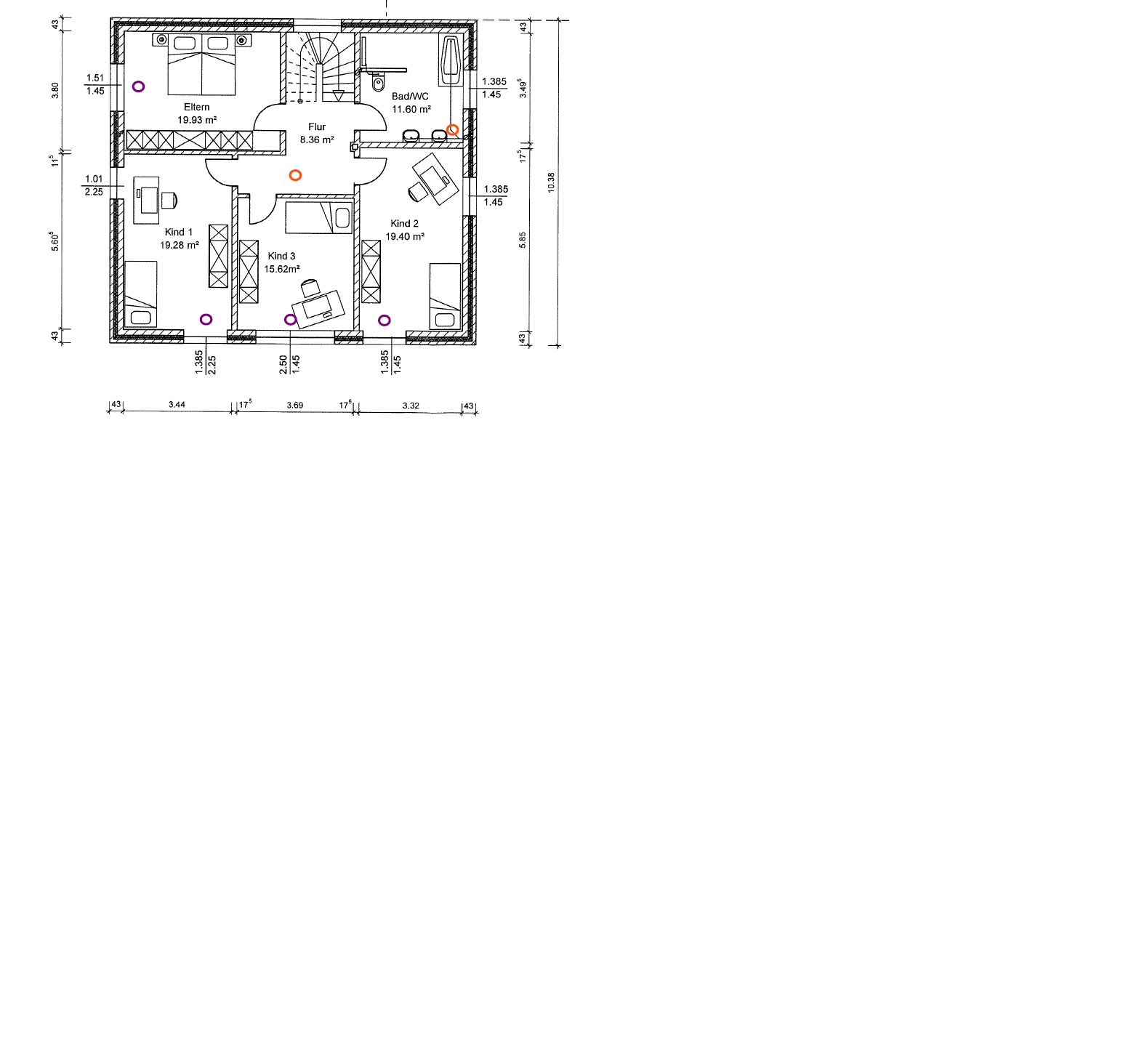

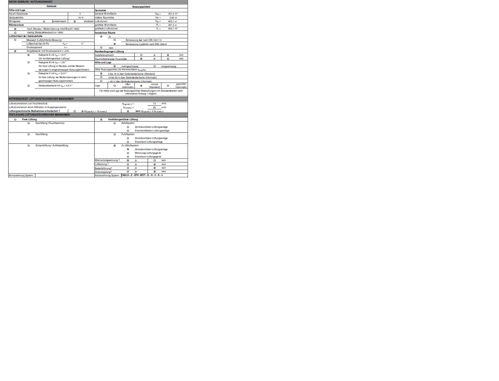

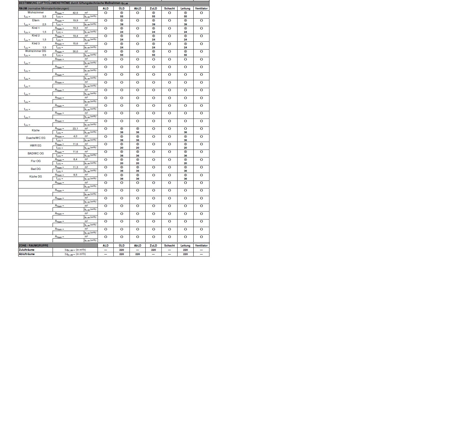

tumaa

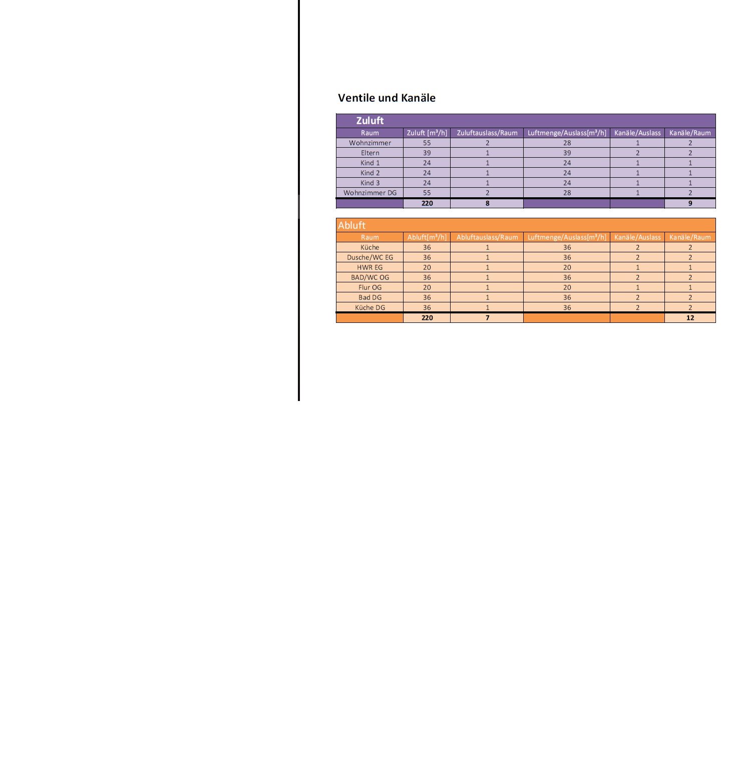

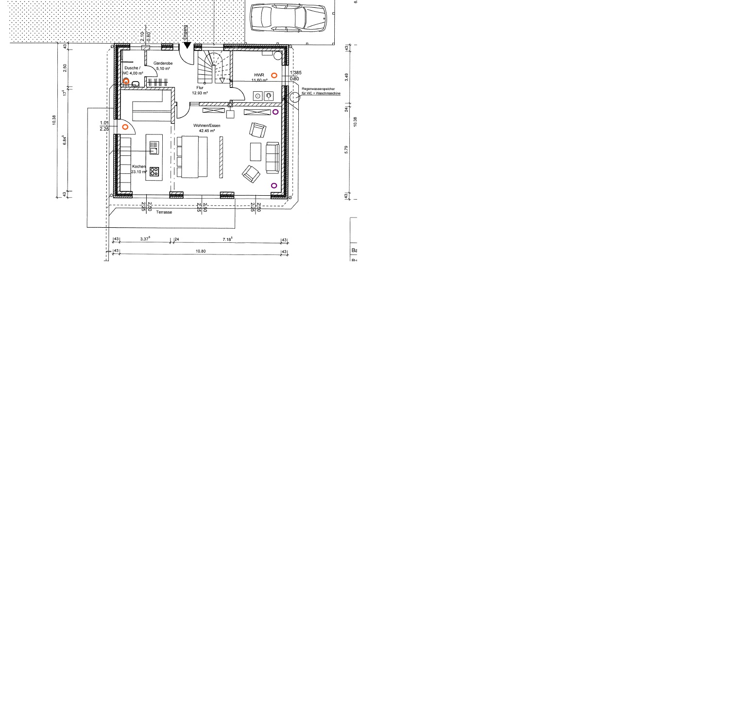

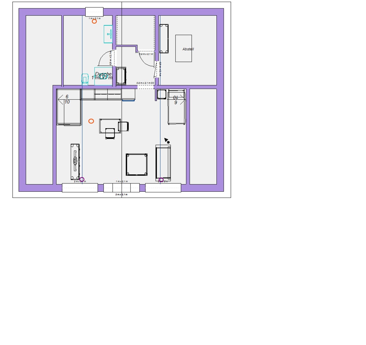

Was sagt ihr, passt alles ?
Muss eigentlich die Statik angepasst werden?
Die Rohre werden also durchs Mauerwerk gezogen, habe anfangs an einer Aussarrung gedacht.
boxandroof
Auf die Schnelle und ich bin kein Profi:

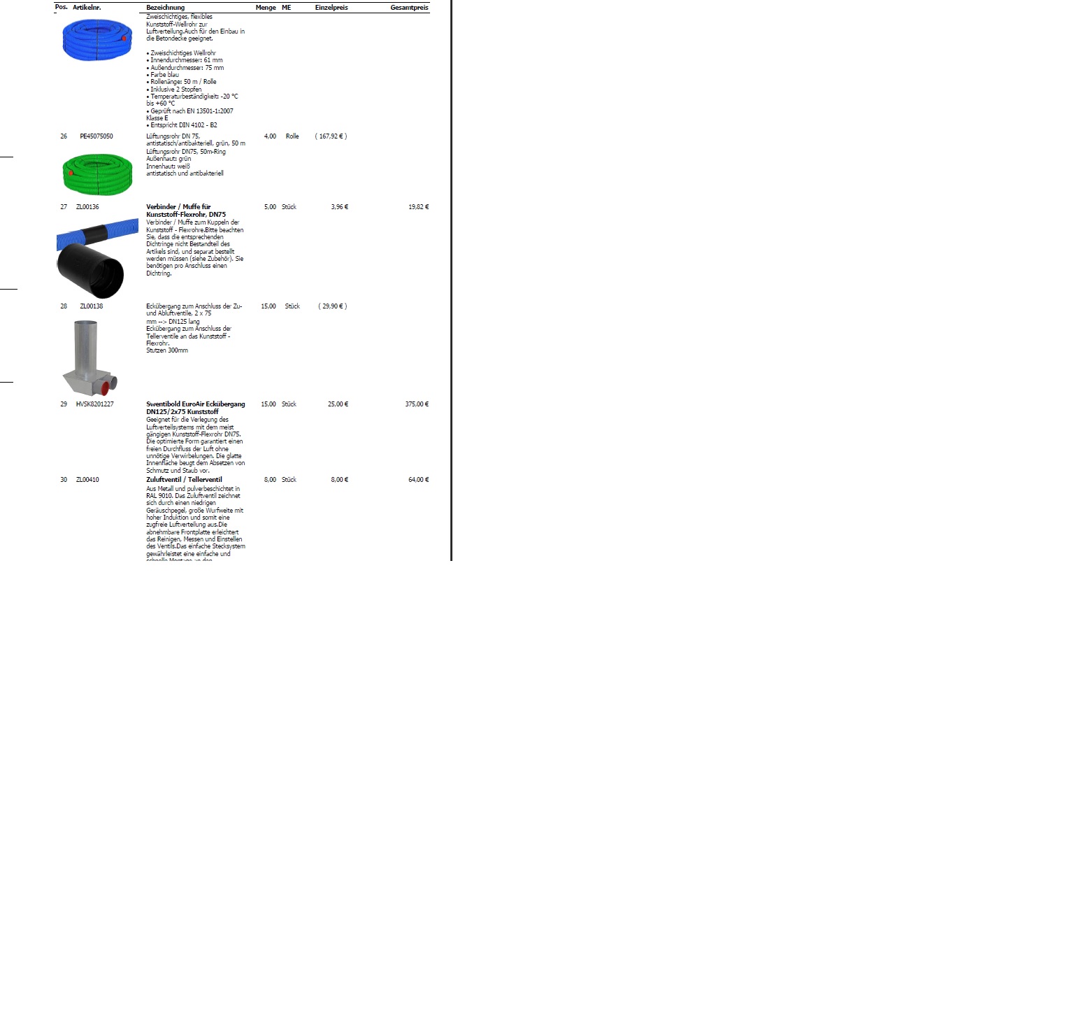

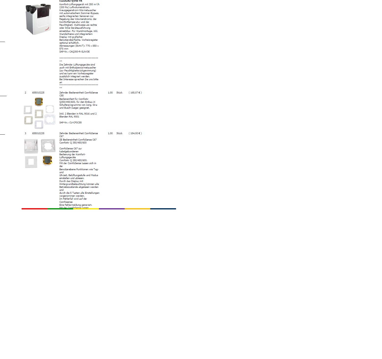

Bei Nennlüftung sollte die Kontrollierte-Wohnraumlüftung bei ca. 50% Leistung liegen,würde das Gerät unbedingt eine Nummer größer nehmen.
Zwei Ventile bei Eltern wären besser gegen Geräusch und Zugerscheinung bei der hohen Luftmenge.
boxandroof
Ist das in der Küche eine geschlossene Speisela,mer oder ein Tresen? Fall geschlossen, dann Ventil dorthin setzen. Und sonst vielleicht auch.
Flur braucht nicht zwingend Abluft, das Treppenhaus wird dann mitbelüftet, die Luft geht ins EG. Nachteil wenn die Etagen nicht ausgeglichn sind: Staub auf der Treppe.

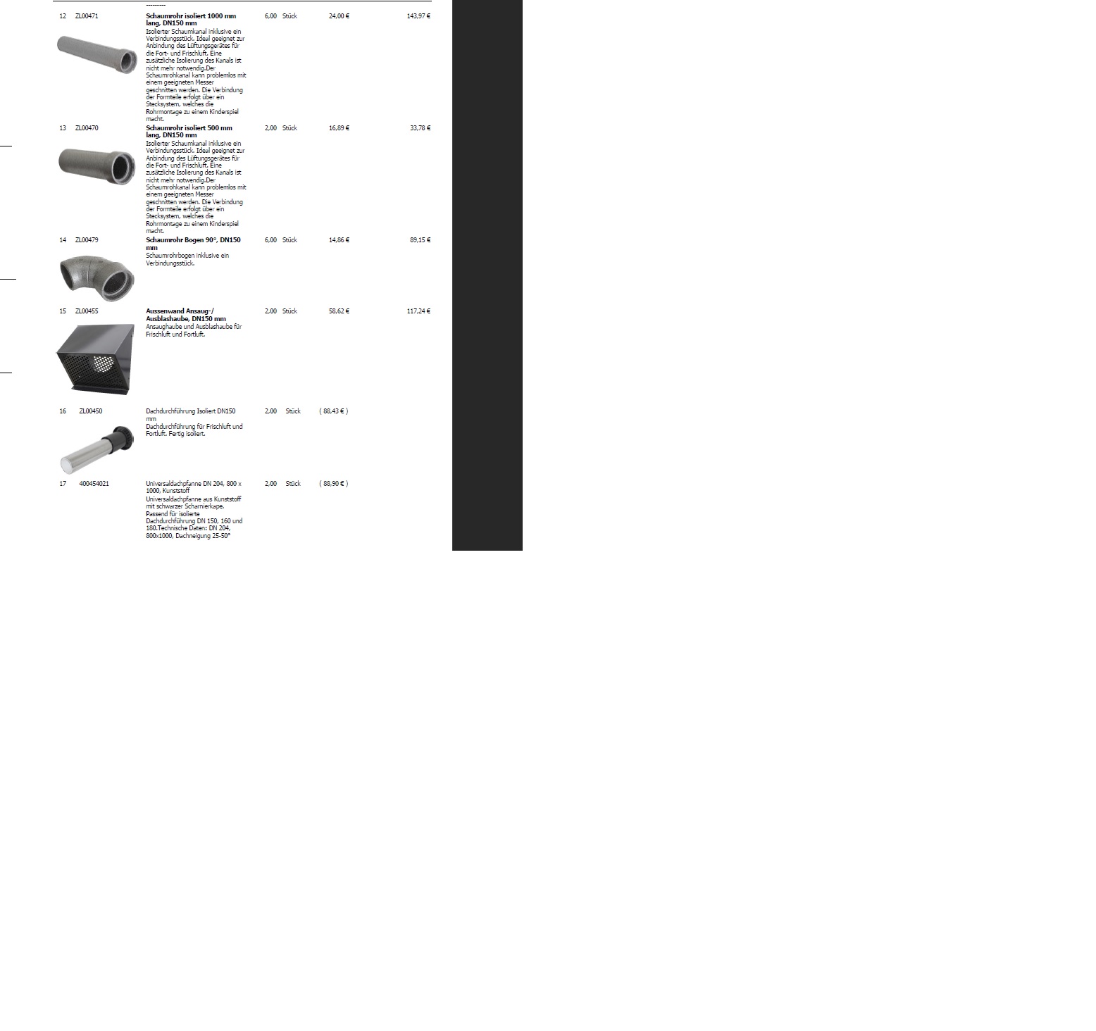

Letztes Bild ist sicher einmal Zu- und einmal Abluft!?
