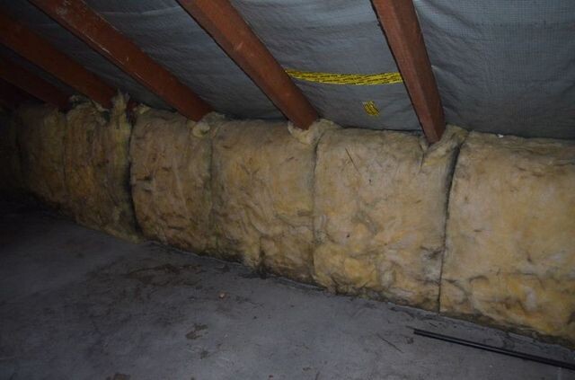

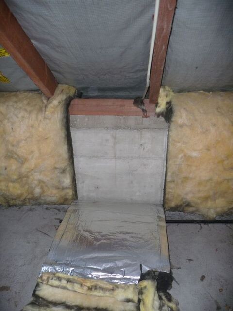

bin neu hier und habe direkt eine Frage.
Ich Plane gerade in unserem Haus die Oberste Geschossdecke zu dämmen.
Jetzt war ich bereits bei mehreren Baustoffhändlern, jedoch habe ich unterschiedliche Informationen für die Dampfsperre bekommen.
Die Decke ist ca 25cm stark und aus Beton/Estrich.
Als Dämmung soll Styropor (EPS 035 Deo/wab mit Stufenfalz) zum Einsatz kommen.
Teile der Fläche sollen später mit OSB Platten für Laufwege ausgelegt werden.
Jetzt bin ich mir nicht sicher ob die Dampfbremse benötigt wird oder nicht.
Habe mal 2 Fotos vom Dachboden angehängt.
Gruß Marcel
Gelbe Glaswolle-Dämmung zwischen Holzbalken am Dachboden.
Dachboden mit Dämmung, Holzträgern, Betonstütze und Metallfolie.
€uro
09.11.12 06:48
Bommel1302 schrieb:
...Jetzt bin ich mir nicht sicher ob die Dampfbremse benötigt wird oder nicht.
Eine Dampfbremse immer auf der "warmen" Seite, hier also unterhalb der Dämmschicht. Die Dämmung des Kniestocks ist verkehrt und auch weitestgehend nutzlos.

Bommel1302
09.11.12 08:49
unten sind Wohnräume mit innenliegenden Badezimmern.
Mir wurde folgende Folie angeboten: Dampfbremsfolie blau B2 200my
Die Folie muss dann Lückenlos mit dem Kniestock und den Firstwänden verklebt werden? Oder?
Muss ich also eine Dampfsperre oder Dampfbremse haben?
Der Dachboden soll ja nicht ganz mit OSB Platten ausgelegt werden. Sondern nur die Laufwege.
Natürlich kann ich hier auch Spanplatten nehmen.
Den ganzen Dachboden mit den Komiplatten auszulegen macht kein Sinn, da der Dachboden nicht genutzt wird und man nur zu Wartungsarbeiten an den Kamin, Satanlage usw. kommen muss. Eventuell zum Abstellen von Balkonmöbeln im Winter.
