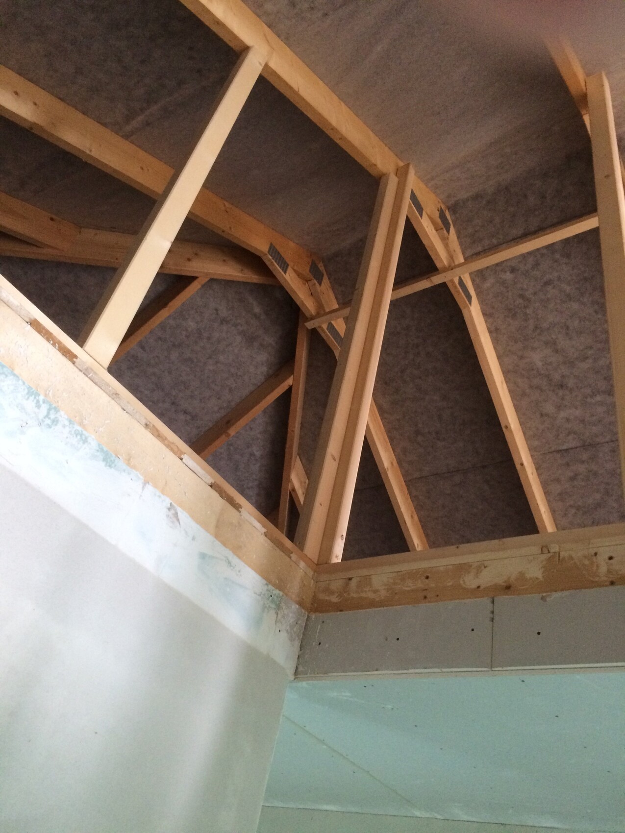

...und hier hat es mein Cousin, Zimmermann von Beruf mit mir gemacht, er sagte, das ist besser, die zu nehmen, weil Feuchte in Maßen wieder raus kann.
Aufbau hier: Dachsteine Beton, 30 Grad geneigt, dann so eine dicke Spannbahn, überlappend und verklebt. Zwischen Sparren Glaswolle, dann die Climamembran. So sah es vor Dämmung aus.
Rohbau: Sichtbare Holz-Dachkonstruktion mit Balken in einem Innenraum.

Der Aufbau ist aktuell wie folgt:
- Tonziegel
- Unterdeckbahn winddicht verklebt
- Steinwohle (Klemmrock 035 240mm)
- Dampfsperre
- Gipsfaserplatten
Zu dem Geschoss: Im Dachgeschoss gibt es zwei Räume: Schlafzimmer und Bad. Über dem Badezimmer ist ein Dachboden verbaut und das Schlafzimmer ist nach oben offen. Es ist auch eine Kontrollierte-Wohnraumlüftung installiert.

Dein Aufbau ist vollkommen korrekt und schon sehr oft so ausgeführt worden. Die Krux ist nur, da geht 0 Dampf durch. Hast du jetzt eine Undichte Stelle sammelt sich dort das Kondenswasser und es schimmelt. Deshalb muss diese 99,9% dicht sein und sauber verklebt.
Deine Unterspannbahn ist hoffentlich bei sd 0.02 oder ähnlich, also hochdiffusionsoffen?
Dann könntest du auch gut eine Klimamembran nehmen, aber wähle eine mit etwas höherem sd wert. Pro clima intello beispielsweise.
Eine Standarddampfbremse wäre falsch! Die hat starren sd wert von 2, das wäre im Zweifel zu wenig und deine Dämmung könnte absaufen.

Das heißt, dass die Dampfsperre korrekt ist und eine normale Dampfbremse wäre die falsche Wahl gewesen. Meinst du mit einer undichten Stelle ein Loch, oder z.B. auch, wenn die Dämmung nicht perfekt sitzt? Wie sieht es mit der Lattung aus? An der Stelle geht man ja durch die Folie durch, aber die Latten sollten ja abdichten.
Als Unterspannbahn wurde die Braas Ecotec verwendet.
Welchen Vorteil hätte die Klimamembran? Die Folie ist aktuell schon angebracht, aber ich könnte, wenn es sich lohnt, diese Wechseln.

Grundsätzlich sagt man: innen dicht, außen offen. Auch bei Wänden, Fenstern etc.
Du möchtest die warme und feuchte Luft aus dem Innenraum von deiner Dämmung abhalten, da diese dort kondensieren würde und es schimmeln kann. Daher ist auf der Seite eine Dampfsperre vorzusehen, die penibel angebracht werden muss. Dafür gibt es Kleber, Nagelbänder etc.
Undichte Stelle meint dann zB ein Nagelloch, wenn man kein Nagelband untergelegt hatte. Die Dämmung dahinter hat da nicht so viel Einfluss. Sollte aber natürlich auch sauber verlegt werden.
Von der Dämmung zur Außenluft hin willst du, dass Feuchtigkeit abgegeben werden kann, daher ist hier etwas diffusionsoffenes vorzusehen.
