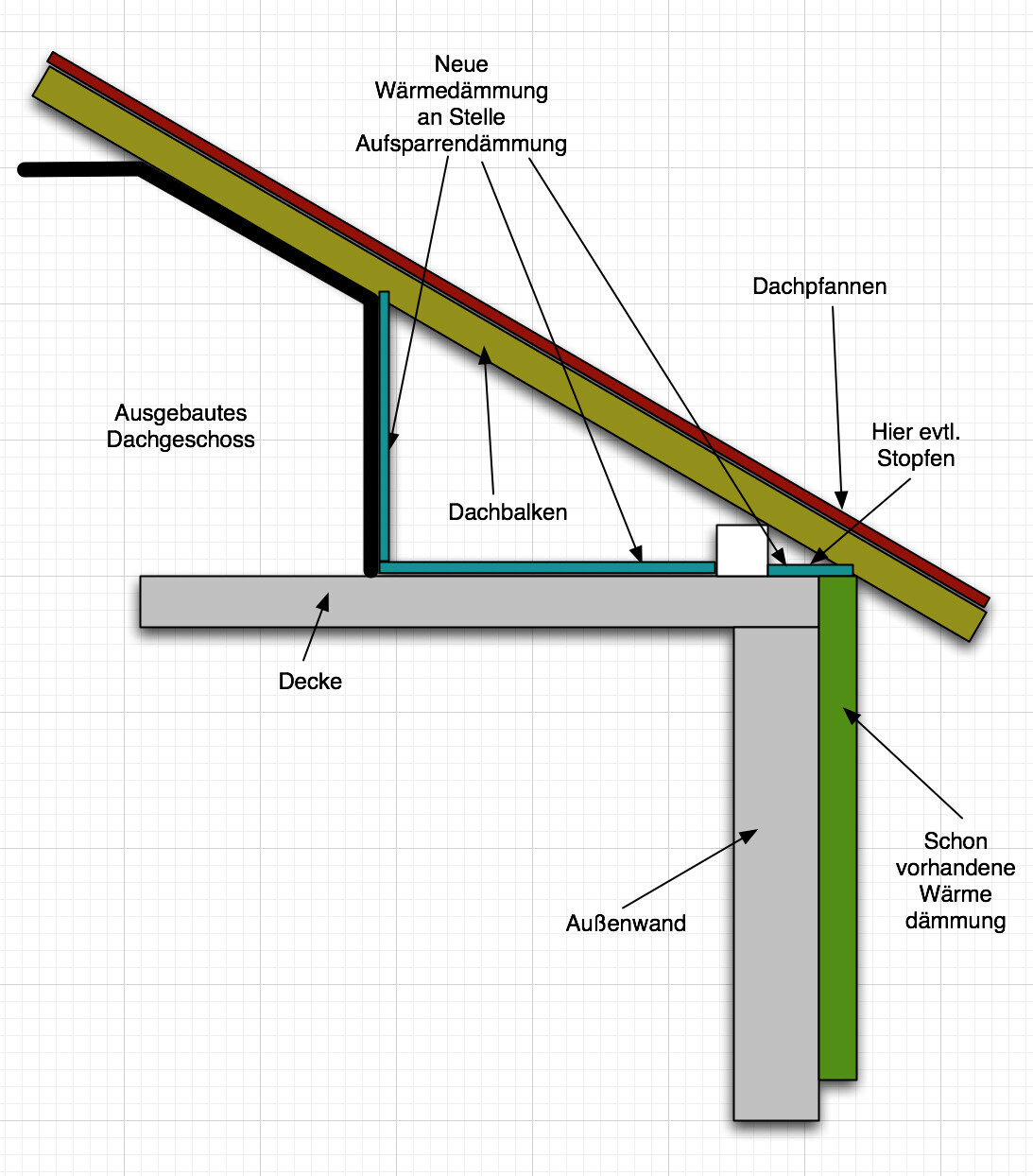

die aufgebrachte Wärmedämmung muss trocknen können, wenn sie "von unten" mit Feuchtigkeit beaufschlagt wird. Warm-feuchte Luft steigt aus dem Wohnraum in die Dämmung.
Du meinst warm feuchte Luft steigt durch die Decken / Wände der oberen Dachgeschosswohnungen in den Dachbereich.
Ich denke die Decken / Wände sind aus Rigips Platten in den Jahren 1961 - 1962 eingebaut worden.
Jochen
Knallkörper
Ja genau. Durch das Material und Fugen. Kannst du die Dachschräge nicht dämmen? Kommst du an dort nicht mehr dran?
Knallkörper
Eigentlich alle. Speziell die über dem ausgebauten Dachboden. Also, warum ist Zwischensparrendämmung nicht möglich.
spassig
Ich lernte doch dass man auch bei Zwischensparrendämmung unter der gesamten Dämmung auf der Unterseite eine Dampfsperre / Dampfbremse anbringen soll. Wie soll man das machen im Bereich der Schrägen?
