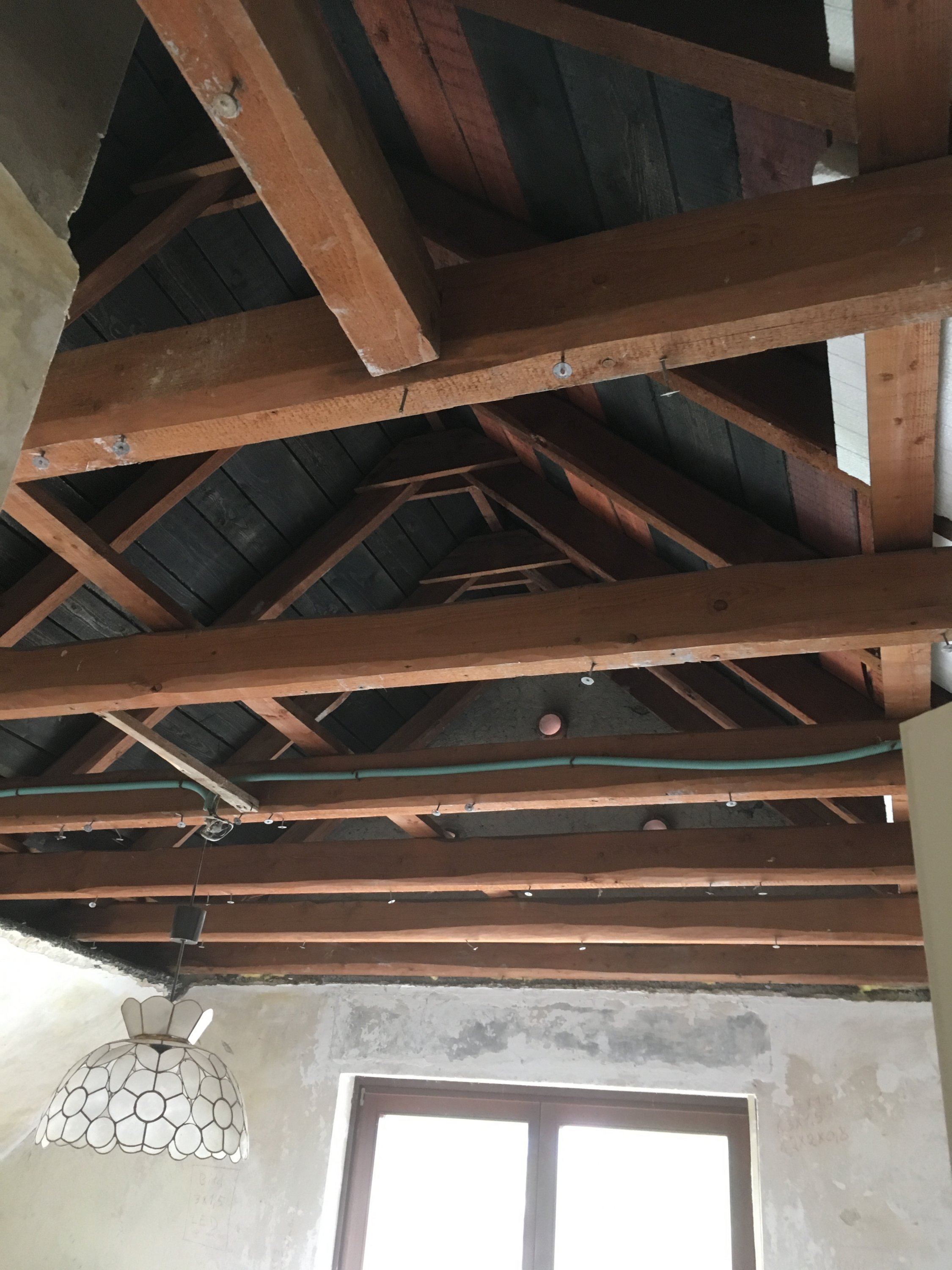

Richtig... wir haben dicke Iso zwischen den Sparren und dann dünne zwischen der Lattung. Da ist keine Folie zwischen.
Nur das - mehr Plan zum Thema hab ich nicht.
Kiwi&Tina
Beschreibe doch erstmal den kompletten istzustand
Istzustand wäre der, überhalb der Decke Rohbau, da ich nen Dachfenster einbauen lassen habe, weiß ich das von außen Teerpappe drauf ist. Unterhalb der Decke ist der Sparren mit Styropor Isoliert ( was aber raus kommt.)
In nem Bauhaus Video, was recht Professionell wirkte wurde gezeigt, Sparren dämmen, Folie drauf, dicht verkleben, Latten für GKP drauf und dann zwischen den Latten nochmal klemmfilz.
Das kommt mir ja eben auch komisch vor.
Ich Probier mal nen Bild vom Istzustand dran zu hängen.
Die Frage wäre jetzt, das Armaflex komplett weg zu lassen.... nur 160mm Wolle rein.
Müsste man dann ne hinterlüftung haben?

Der Aufbau ist problematisch, aber nicht selten. Das heißt jetzt nicht das es einfach so machen kannst oder solltest.
Der Klemmfilz zwischen der Lattung für den GK ist dann kein Problem wenn die Dämmung hinter der Dampfbremse/sperre ausreichend dick ist.
Wann das soweit ist kannst du z. B. bei u-wert.net selber ausrechnen. Ist wie ich finde ein sehr gutes tool!
Im Grunde ist es dann so weit wenn selbst bei kältesten Außentemperaturen im Klemmfilz vor der Dampfbremse der Taupunkt nicht erreicht wird.
Ich habe bei dem Rechner mal eingegeben, auch einfach wegen persönliche Interesse.
GK 12mm
Klemmfilz 40 mm
Dampfbremse
Klemmfilz 160mm
Fichte 40mm
Bitumenbahn 5mm
Ziegel inc. Lattung.
Du hast dann ein Tauwasserproblem an der Schalung/der Dachpappe. Die bekommst du auch mit stärkerer Dämmung nicht weg. Denke das ist auch in soweit logisch weil durch die Pappe eben nichts durch geht.
Hat man zwischen Schalung und Dämmung noch eine Luftschicht, besser gesagt, eine Hinterlüftung mit Außenluft sind die Probleme weg. Ist auch klar denke ich, die Feuchtigkeit die von innen in die Dämmung kommen könnte, kann abtrocknen.
Stellt sich nur die Frage wie man sowas realisieren kann und ob das so gängige Methode ist. Ich glaube es nämlich nicht. Ich meine die meisten Altbauten haben direkt an die Schalung hin gedämmt.
Vielleicht wird da dann einfach drauf spekuliert das die Dampfbremse/sperre dicht ist und das Problem ohnehin erledigt ist.
So wie das bei dir aussieht hast du Lüftungslöcher in der Giebelwand. Demnach gehe ich von aus das war mal ein Kaltdach bei dir? Heißt die oberste Geschossdecke war gedämmt und zwischen den Sparren nicht.
Es sieht auch so aus als würde das Styropor nur kurz über die Geschossdecke reichen.
Warum möchtest du jetzt bis zur Firstpfette dämmen oder habe ich da nur was falsch verstanden?
Einfacher wäre wieder nur die obere Geschossdecke zu dämmen, dann kann die Feuchtigkeit aus der Dämmung raus und die Pappe auf der Schalung stellt kein Problem dar.
Ich rate dir dazu einen Fachmann hinzu zu ziehen. Lass dich beraten welcher Aufbau der richtige ist und gut. So viel kostet die Beratung dann auch nicht...

der u-wert rechner kennt sogar Armaflex. Wenn man da alle deine lagen eingibt, als GKP, Glaswolle mit Lattung, Dampfbremse, Glaswolle, Armaflex, Fichte, Dachbahn, schiefer sieht man das 4 Dinge (wenn du das Armaflex nutzen willst)
Man muss höllisch aufpassen das die Dampfbremse wirklich dicht ist, damit keine feuchte in die Wolle geraten kann (wenn mit Armaflex und ohne Hinterlüftung wie in deinem Original vorschlag).
Zu dicht darf es auch nicht sein, weil du oben und und dampfdicht ist (wenn das Armaflex hinter dämmung ist).
Ohne hinterlüftung aufgrund deiner bestehenden Fichten/Bitumen schicht wird es nicht gehen.
Und unabhängig davon würde ich die Dampfbremse nicht zwischen beide Dämmwollen klemmen. Bei ungünstigen Luftfeuchteverhältnissen im Innenraum hat man Tauwasser in der 40mm Dämmschicht.
Eigentlich sollte die Reise in diese Richtung gehen:
GKP, Dampfbremse, Glaswolle mit Lattung, Glaswolle Hinterlüftung, Dachbahn, Schiefer

Hallo, hat was länger gedauert.
Es war ein Kaltdach, zwischen den Deckenstarre war wolle, und obendrauf lag nochmal komplett Styropor.
Ja, die Sparren sind jetzt zurzeit mit Styropor Isoliert, und links auf dem Bild sieht man noch nen stück der alten schrägen, die soll auch so bleiben, da ist dann nochmal Heraklit vor.
Der Plan ist folgender, die Balken in der Decke sollen sichtbar bleiben, es ist das Schlafzimmer, was dann durch die hohen Ausbau im Sommer vielleicht nicht ganz so heiß ist, ggf. hatte ich schon mal dran gedacht nen Lüfter unter die Decke nach draußen zu machen...
Wo gibt es denn nen Fachmann, dem man auch vertrauen kann?
Wie könnte man denn eine Hinterlüftung realisieren, weil wenn ich Wolle in die Sparren mache, die sich doch automatisch unten dran drückt, auch wenn sie sag ich ma 2cm schmaler wäre.
Das Armaflex kann ich wohl abschreiben, obwohl ich es denk ich ma schon dicht hinbekommen würde. Bin ja Isolierer, nur eben in der Industrie und nicht im Hausbau.
