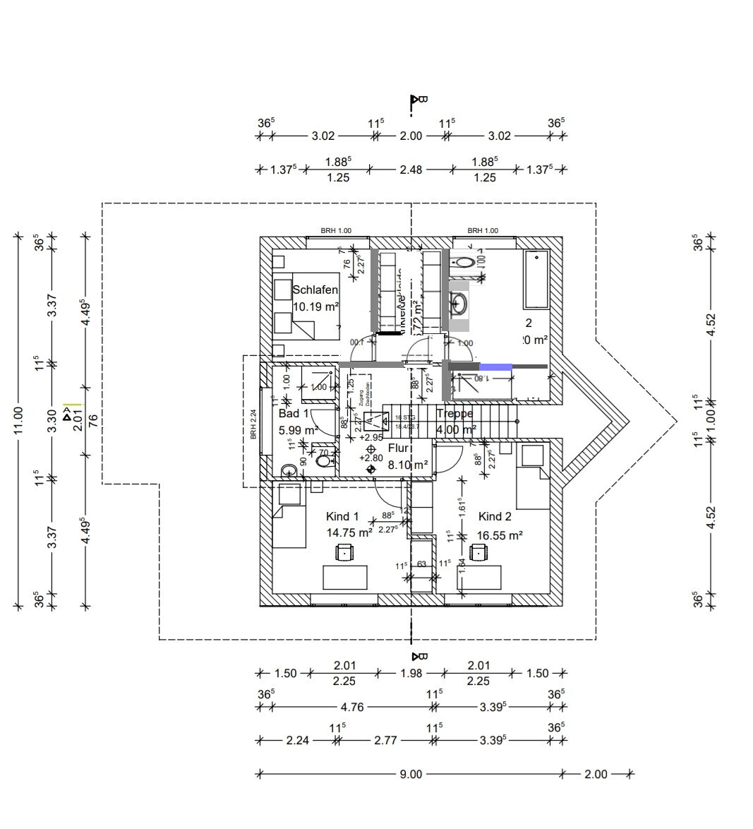

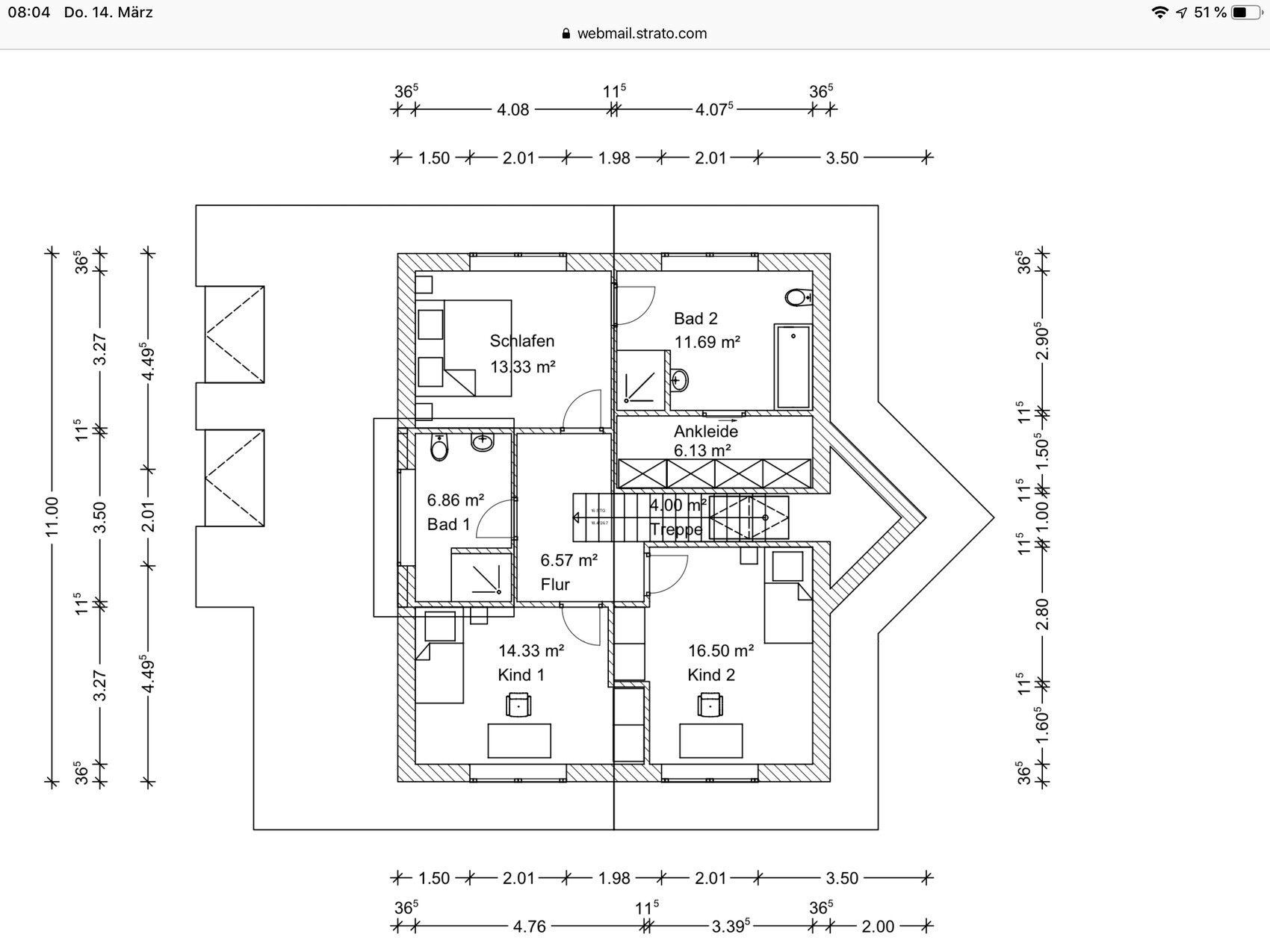

Hallo Zusammen,
leider kommen wir in unsrer Planung eines Einfamilienhaus nicht mehr mit dem DG weiter. Ich habe bewusst nur das DG hochgeladen und nicht die ganze bevorzugte ForumListe eingefügt, da wir nur Hilfe für diese Aufteilung benötigen. Was ich an Fakten nennen kann, sind:
•Satteldach mit Kniestock von 1,60 m
•Die gerade Treppe ist von uns bevorzugt,da es mit Möbeln tragen einfacher ist ( in unserem jetzigen Haus haben wir eine halbgewendelte U Treppe, das möchten wir nicht mehr) Sie nimmt natürlich auch viel Platz weg
•Elternbad und Kinderbad sind, für uns, ein Muss ( beide mit gefliester Walk in Dusche, kein Glas mehr!)
• Schlafen, Ankleide und Elternbad sollten in der Reihenfolge planbar sein ( Schichtdienst, unterschiedliche Weckzeiten, die Ankleide quasi als Geräuschepuffer für das Bad) Am besten wäre noch der Zugang vom Flur durch die Ankleide zum Schlafen und Bad
• In der Ankleide soll optimalerweise ein 4m Kleiderschrank Platz finden ( Dachschräge evtl. abgezogen)
Die 2 Pläne zeigen Varianten unseres Architekten, die noch nicht ganz optimal sind. Es ist uns bewusst, dass es sehr viele Anforderungen sind. Wir haben schon alles versucht aufzuzeichnen, aber wir kommen nicht zu einer guten Lösung.
•Soll man die schöne Gaube als Ankleide nutzen?
•Ist die gerade Treppe der Raumkiller dort im DG, wäre dann die Planung einfacher?
Ist das nun alles möglich oder denken wir zu utopisch? Vielleicht hat der ein oder andere eine ähnliche Aufteilung oder die rettende Idee!?
Vielen Dank vorerst!

Passt das mit WC? Kniestock sollte doch 160 cm sein ... und die Wege zwischen Schamwand, Duschwand etc. könnten auch eng werden, denn das eingezeichnete Waschbecken ist ja eher ein Minibecken.
Ich würde ja über die Ankleide Bad und Schlafen erschließen, dann hat das Badezimmer auch nur eine Tür.
Dann im Bad planunten über die volle Breite eine schöne Dusche mit Sitzbank und WC/Waschtisch mit seitlichem Fensterlicht.

Es bietet sich aber auch an, den Elterntrakt gleich hinter der Treppe beginnen zu lassen. Man kommt die Treppe hoch und rechts ist eine Wand mit Tür.
Warum man da planoben die Türen setzt, erschließt sich mir nicht.
Jedenfalls kann man auf diese gedoppelten Zugänge schon mal verzichten und dadurch manches besser möblieren.

Enorme Verbesserung des Raumgefühls im Bad - Klasse Vorschlag von Kerstin.

Wobei man hier
bei guter Platzierung der Tür zur Ankleide rechts im Flur an der Wand zum Elternbad noch einen schönen hohen Stauraumschrank bauen kann, wo für die Etage Staubsauger, Wischer, Klopapiervorrat etc. liegen.
