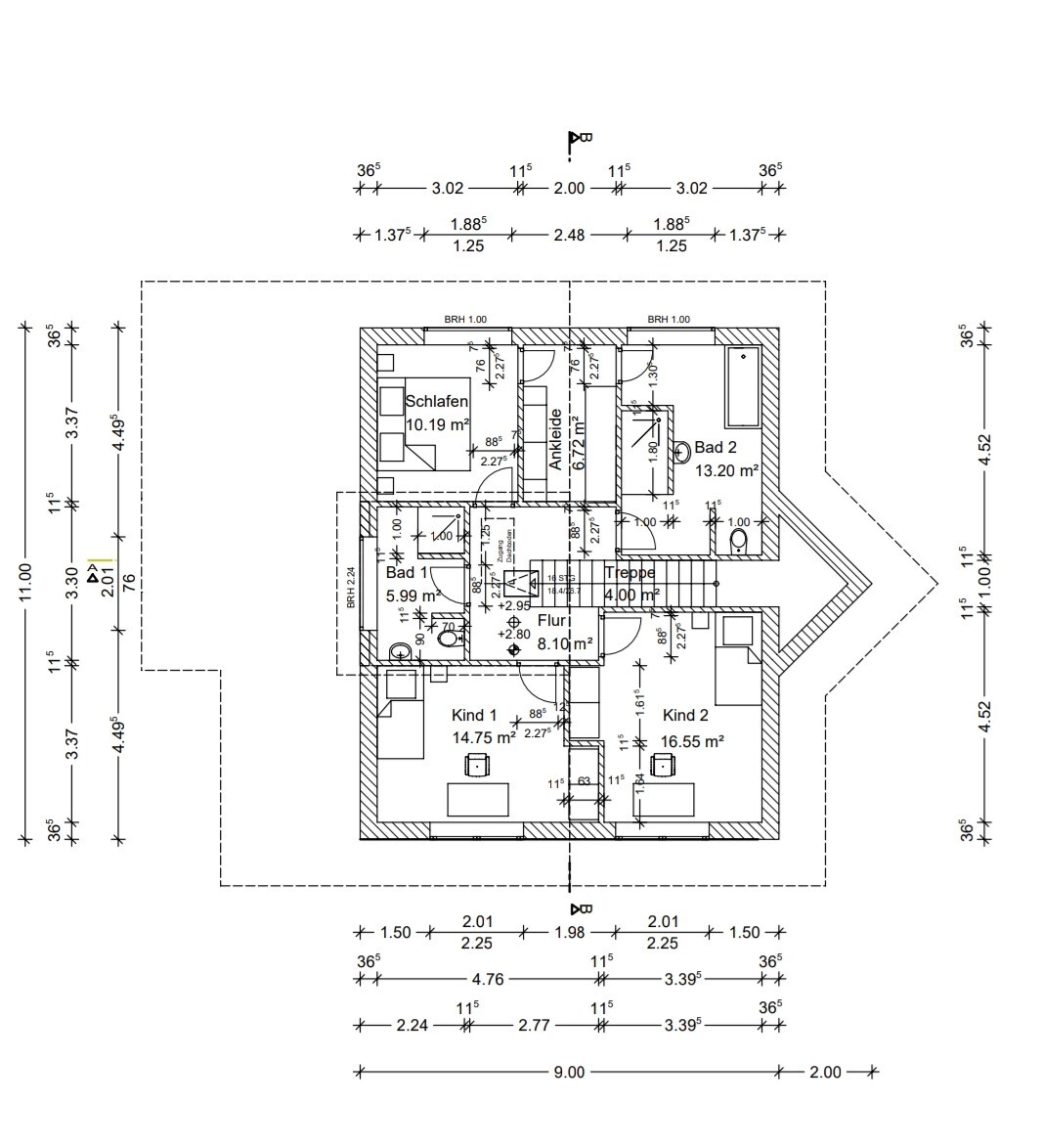

Hallo Zusammen,
leider kommen wir in unsrer Planung eines Einfamilienhaus nicht mehr mit dem DG weiter. Ich habe bewusst nur das DG hochgeladen und nicht die ganze bevorzugte ForumListe eingefügt, da wir nur Hilfe für diese Aufteilung benötigen. Was ich an Fakten nennen kann, sind:
•Satteldach mit Kniestock von 1,60 m
•Die gerade Treppe ist von uns bevorzugt,da es mit Möbeln tragen einfacher ist ( in unserem jetzigen Haus haben wir eine halbgewendelte U Treppe, das möchten wir nicht mehr) Sie nimmt natürlich auch viel Platz weg
•Elternbad und Kinderbad sind, für uns, ein Muss ( beide mit gefliester Walk in Dusche, kein Glas mehr!)
• Schlafen, Ankleide und Elternbad sollten in der Reihenfolge planbar sein ( Schichtdienst, unterschiedliche Weckzeiten, die Ankleide quasi als Geräuschepuffer für das Bad) Am besten wäre noch der Zugang vom Flur durch die Ankleide zum Schlafen und Bad
• In der Ankleide soll optimalerweise ein 4m Kleiderschrank Platz finden ( Dachschräge evtl. abgezogen)
Die 2 Pläne zeigen Varianten unseres Architekten, die noch nicht ganz optimal sind. Es ist uns bewusst, dass es sehr viele Anforderungen sind. Wir haben schon alles versucht aufzuzeichnen, aber wir kommen nicht zu einer guten Lösung.
•Soll man die schöne Gaube als Ankleide nutzen?
•Ist die gerade Treppe der Raumkiller dort im DG, wäre dann die Planung einfacher?
Ist das nun alles möglich oder denken wir zu utopisch? Vielleicht hat der ein oder andere eine ähnliche Aufteilung oder die rettende Idee!?
Vielen Dank vorerst!

Ja, die Dachschräge darf man nicht außer Acht lassen, habe ich schon bedacht
Ich bin auch gespannt ob die Variante mit den 3 Fenstern auf der Seite funktioniert. Auf dem Ansichtsplan sieht das wegen der Dachschräge schon so knapp aus, vielleicht täusche ich mich da auch in den Maßen.
Dusche bitte nur ohne Glas
@ypg Die Ableitungen können wir hoffentlich über‘s Arbeitszimmer laufen lassen.

Mittlerweile waren wir beim Architekten, der alles zu unsrer Zufriedenheit gelöst hat und der Bauantrag ist abgegeben Wir holen derzeit Angebote für das Mauern ein und je nach Anbieter gehts dann im Aug./Sept./Okt. ? los.
Der ein oder andere wird sicherlich denken, dass das Schlafzimmer und die Ankleide nun zu klein sind, aber für uns passt es genau so!
Die Entwässerung der ganzen Bäder wurde auch gut gelöst, in dem es unten durch das Arbeitszimmer läuft.
Nun gehen wir demnächst noch zum Küchenbauer, der uns die Leitungen, Abluft etc. vorgibt. Dann wäre das nämlich auch geklärt.
Es kann also losgehen......

Hier die finale Aufteilung im OG...
Grundriss eines Hauses: Schlafzimmer, Ankleide, Bad 1, Bad 2, Flur, Treppe, Kind 1, Kind 2.
kaho67428.06.19 15:46
Naja, dann schon mal alle Kräfte und Nerven bündeln und los geht's.
Das Mega-Brainstorming hier verpufft dann allerdings ein bissl, angesichts links und rechts 12cm die Wand verschieben.
Aber wenn es Euer Traumhaus ist, freu ich mich für Euch.
LMN201829.06.19 10:59
"Das Mega-Brainstorming hier verpufft dann allerdings ein bissl, angesichts links und rechts 12cm die Wand verschieben. "
Ja, da hast du (leider) recht es war genau der Platz der für unsere jetzigen Schränke gefehlt hat. Allerdings wäre es auch schade gewesen, dass Bad zu verkleinern etc.....
Ich bin trotzdem froh und dankbar zu dem Zeitpunkt alle Infos und Tipps aus dem Forum bekommen zu haben, denn jeder hat einen anderen Blickwinkel! Man selbst sieht manchmal nur in eine Richtung!
