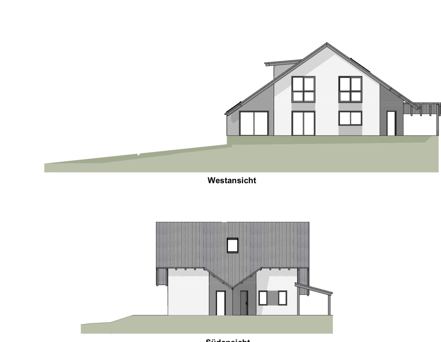

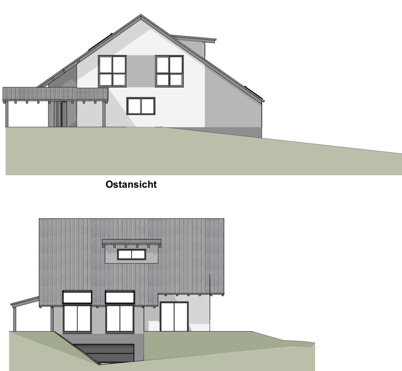

LMN201824.03.19 20:05
Architekturzeichnung: West- und Südansicht eines Hauses auf Hanglage.
Architekturzeichnung: Haus in Hanglage, Ost- und Frontansicht mit Dach und Fenstern.

LMN201824.03.19 20:42
Dachneigung müsste 38 Grad sein. Die Gaube muss nicht unbedingt sein. Der Architekt hatte sie eingeplant, war kein Muss.
LMN201824.03.19 21:07
2,80 m ist die Deckenhöhe im EG, im DG können wir das noch etwas anpassen, je nachdem wie hoch wir einen Speicher planen.
Die Länge der Treppe weiß ich nicht genau. 4 qm sind ja eingezeichnet, kann das nicht genau bestimmen.
