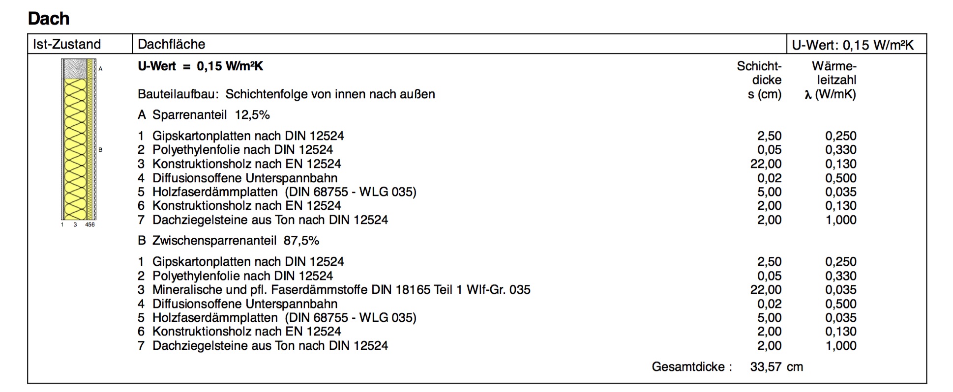

ich habe eine Frage zur Dachdämmung nach Energieeinsparverordnung 2009.
Wir haben 2013 unser Einfamilienhaus 1,5 Geschosse mit 45° Dachneigung gebaut.
Im Spitzdachboden ist an den Decken aber keine Dämmwolle verbaut worden.
Ist das zulässig? Oder reicht es wenn die Decke des Obergeschosses gedämmt ist?
Als Datei noch die Energieberechnung.
Dachaufbau-Diagramm mit Schichten und U-Wert 0,15 W/m²K
Legurit
Der Spitzboden ist doch unbeheizt und durch eine gut gedämmte Treppe getrennt - passt also alles.
Wenn ihr den Boden ausbauen wollt müsst ihr das natürlich ändern (nicht nur die Dämmung).
FlorianA
FlorianA
Danke für die Infos.
Würde es zusätzlich energietechnisch etwas bringen, wenn ich den Dachboden noch zusätzlich Dämmen würde? Der Dachboden wird nur als reiner Lagerraum genutzt.
