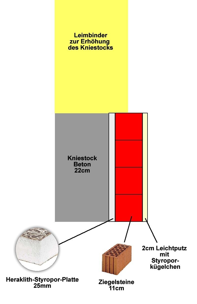

wir sind gerade dabei unser Dach auszubauen. Hier entstehen auf zwei Ebenen (DG+Spitzboden) 160qm Wohnfläche.
Im Bereich der ersten Ebene haben wir einen 40cm hohen Betonkniestock auf den ein 60cm hoher Leimbinder aufgesetzt wurde um das Dach anzuheben.
Aktueller Aufbau des Betonkniestock:
Der Bereich außerhalb der aufgesetzten Pfette wird bei außen-Putzerarbeiten dann noch mittels Dämmung an das Niveau der restlichen Außenfassade angeglichen.
Zum restlichen Mauerwerk:
Das Haus wurde 1986 erbaut. Gemauert wurde es aus 36,5cm Porotonsteinen + 2cm Leichtputz. Es wird vorerst keine Fassadendämmung angebracht werden! Sprich der Kniestock wird von außen her so bleiben müssen wie er ist.
Reicht der Aufbau der Kniestock-"Dämmung" (Vorgemauerter Poroton+Heraklith+Leichtputz) von damals im Verhältnis zum restlichen Mauerwerk (36,5 + 2) aus, oder ist es empfehlenswert noch mal von innen zu dämmen? Mir geht es vor allem darum dass sich der Taupunkt nicht verschiebt und sich später Feuchtigkeit/Schimmel am Beton innen ansammelt....
Falls zusätzlich innen Dämmen, wie und mit was?
Vielleicht noch interessant:
Das neue Dach hat eine 20cm Zwischensparrendämmung + 10cm Holzweichfaserplatten auf den Sparren.
Es wird im kompletten unteren Bereich der Wohnung eine Fußbodenheizung verlegt werden.
Danke im Voraus für die Tipps!
Grüße
Querschnitt: Gelber Leimbinder erhöht Kniestock über Betonkniestock; Ziegelsteine und Putz.

Wer lesen kann ist klar im Vorteil. Die Anhebung ist längst gemacht mit Architekt, Bauantrag, Statik und Prüfstatik! Derzeit machen wir den Innenausbau und es geht mit mit meinem Post lediglich um die Dämmung oder nicht Dämmung des Kniestocks! Ich dachte mir nur ich hole etwas weiter aus um die Gegebenheiten Außenrum besser zu beschreiben
