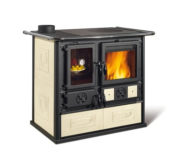

Buchsbaum066
PS: Ich habe keinen Kamin!
Das ist schlecht.
Historischer Holzofen mit zwei Türen; rechts brennt Feuer, links sichtbare Früchte im Glas.
Ich habe sowas in der Küche stehen. Nie wieder ohne! Wenn man aber keinen Schornstein hat wirds schwierig. Gerade in der Weihnachtszeit ist so ein Küchenofen erstens ein Sparwunder weil mit Backofen und zweitens urgemütlich. Aber dafür habt ihr ja alle eine schöne Wärmeluftpumpe.
