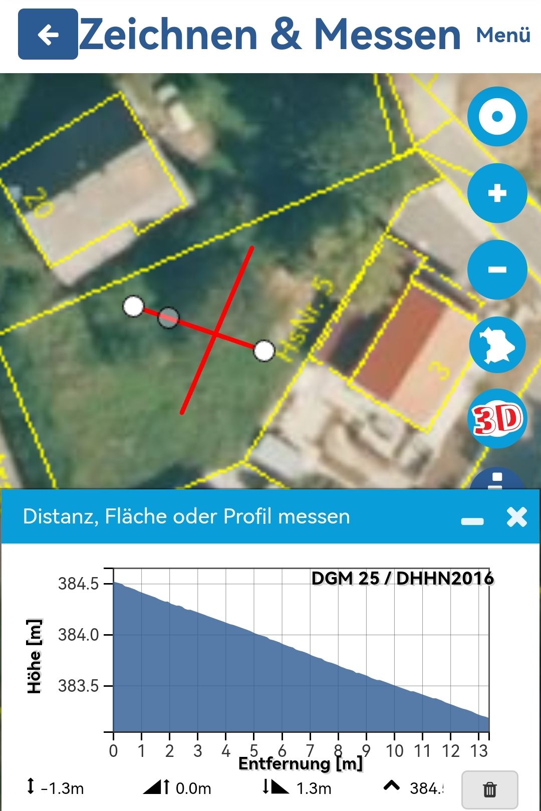

Die markierte Linie ist 11,5m lang und hat 1,3m Höhehunterschied. Leider doch mehr als ich dachte. Die andere alinie hat 0,0m Unterschied.
Luftbild: gelbe Grundstücksgrenzen, rote Messstrecke zwischen zwei Punkten, Diagramm unten.

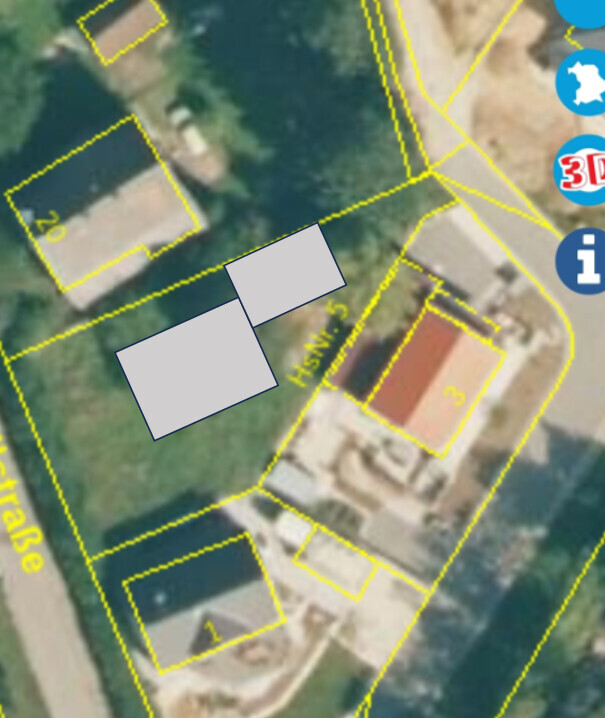

Das Gefälle ist nicht so viel. Die Grenze im SO hat doch eine Stützmauer. Das Geoportal berücksichtigt keine Modellierungen.
Luftbild eines Grundstücks mit gelben Parzellenlinien; zwei graue Rechtecke markieren Flächen.

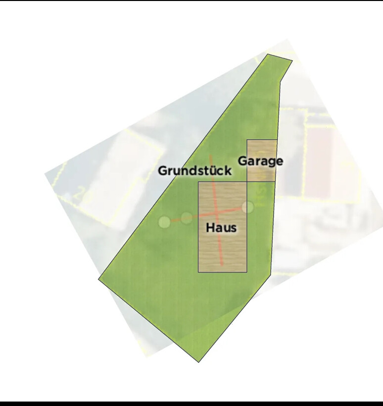

Ich würde das eher so setzen.
Grundstücksplan: grüne Fläche mit markiertem Haus (großes Rechteck) und Garage (kleines Rechteck).
Sorry, ich musste es etwas drehen. Norden also nicht planoben.
allerdings empfinde ich den Hang auch etwas zu hoch und die Grundstückseintritt doch etwas sehr schmal. Obwohl, sind es tatsächlich über 3 Meter.. nach meinen Angaben knapp 3,50?
