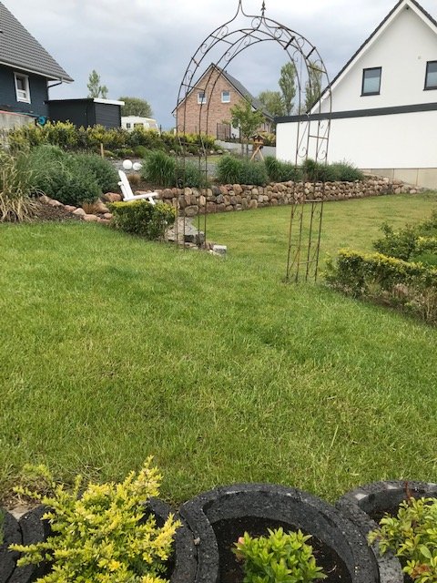

So, vielen Dank für die Tipps zur Mauerbepflanzung.
@Maria16: guter Hinweis mit dem Geißblatt. Das wird es jetzt werden, ebenfalls in der wintergrünen Variante.
@hampshire: Ebenfalls danke. Eine Verblendung der Wand war mal in Überlegung. Aber da es den Stein nicht als Verblender gibt haben wir das wieder verworfen. Ist Nagelfluh, den gibt's nur hier im Ort...
