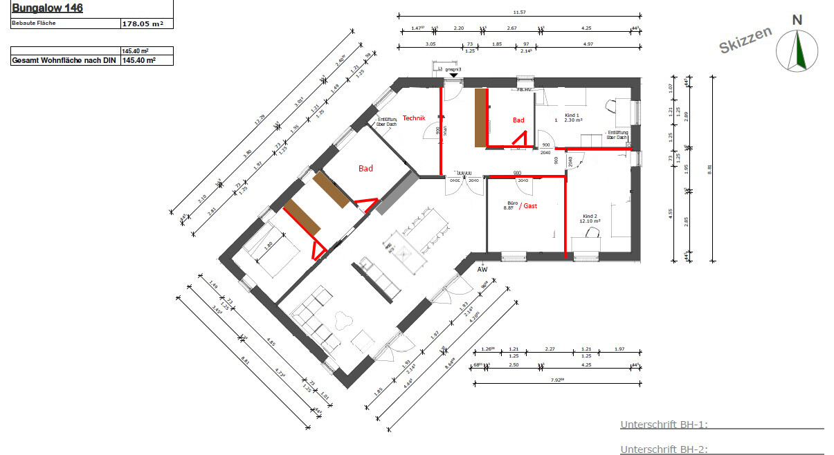

kaho67424.10.19 22:20
Variante mit Insel:
Grundrissplan eines Bungalows mit Wohnbereich, Küche, Bad und Schlafzimmer
ypg24.10.19 22:38
Ist denn der Nordpfeil richtig? Er ist ja nicht gleich der Ausrichtung des „Lageplans“.
Wenn er richtig ist, dann würde ich den Allraum nicht über die Länge strecken, sondern über die Breite, damit man in diesem mehr Westsonne hat.
Schlafzimmer kann da gern diese SO-Ausrichtung bekommen...
Ich denke, da ist noch mehr drin!
kbt0924.10.19 22:57
Ich denke, das muss zunächst mal festgestellt werden, wo auf dem Grundstück tatsächlich Einfahrt Carport etc. sein können. Und dann kann man sich für die Hausform, gerne Bungalow, entscheiden. Denn Zufahrt etc. bestimmt ja auch ein wenig, wo man die Haustür platziert. Dann könnte es sein, dass sich dann herausstellt, dass die aktuelle gewählte Winkelform gar nicht so gut ist.
Dem Westteil des Hauses würde ich auch mehr Fenster spendieren.
Nochmal ein Blick ... Katjas letzte Variante ist schon sehr gut, am Küchenbereich noch etwas herumfeilen, dann könnte zumindest diese Form vom Grundsatz her klappen.
kaho67424.10.19 23:08
Ich dachte eigentlich, die Zufahrt erfolgt aus Norden? So in etwa:
Lageplan eines Baugrundstücks mit Gebäudefläche, gelbem Zufahrtsbereich und Maßlinien.
Oder ist das keine Straße planoben?
