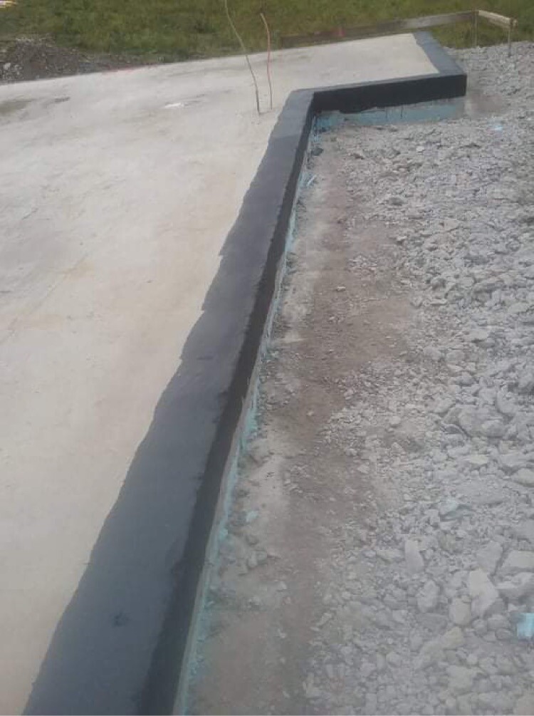

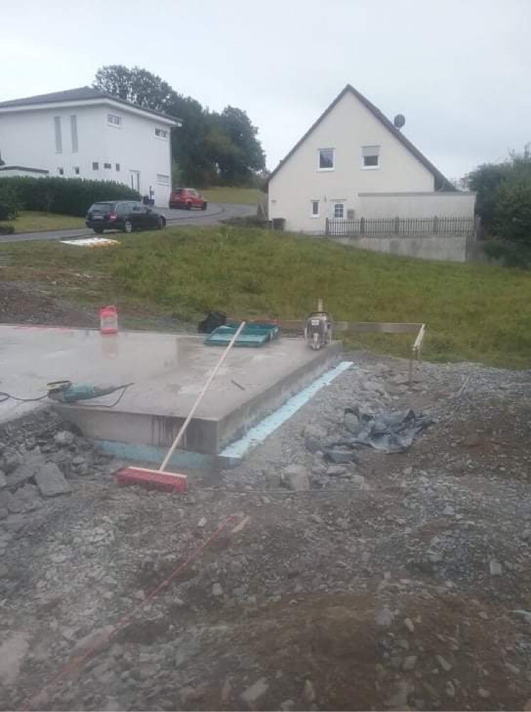

Da gibts für mich nur einen Weg:
1. Baustopp
2. Spaten schnappen und Fundament freilegen (Meter breit reicht ja)
3. Statiker ran zitieren der sich Bodenplatte und Fundament anschauen soll
4.1 wenn Statiker schriftlich OK gibt, wäre die Sache für mich erledigt
4.2 wenn Statiker schriftlich NOK gibt, Mängelanzeige schreiben und geeignete Nachbesserung + Termin festlegen
1-3 am bestem im Beisein vom Chef der Baufirma. Wenn 4.2 wirst du vermutlich einen Sachverständigen brauchen.
so würde ich es machen (und musste es machen, da unsere Fundamente nicht tief genug waren und als Resultat aus der Mängelrüge umlaufend unterfangen werden mussten)
annab377
was sagt denn der Statiker, der die Streifenfundamente usw. geplant und unterschrieben hat, zu der nachträglichen Kürzung um 16 cm??
**edit: das Schwarze ist Latex oder Bitumen?
