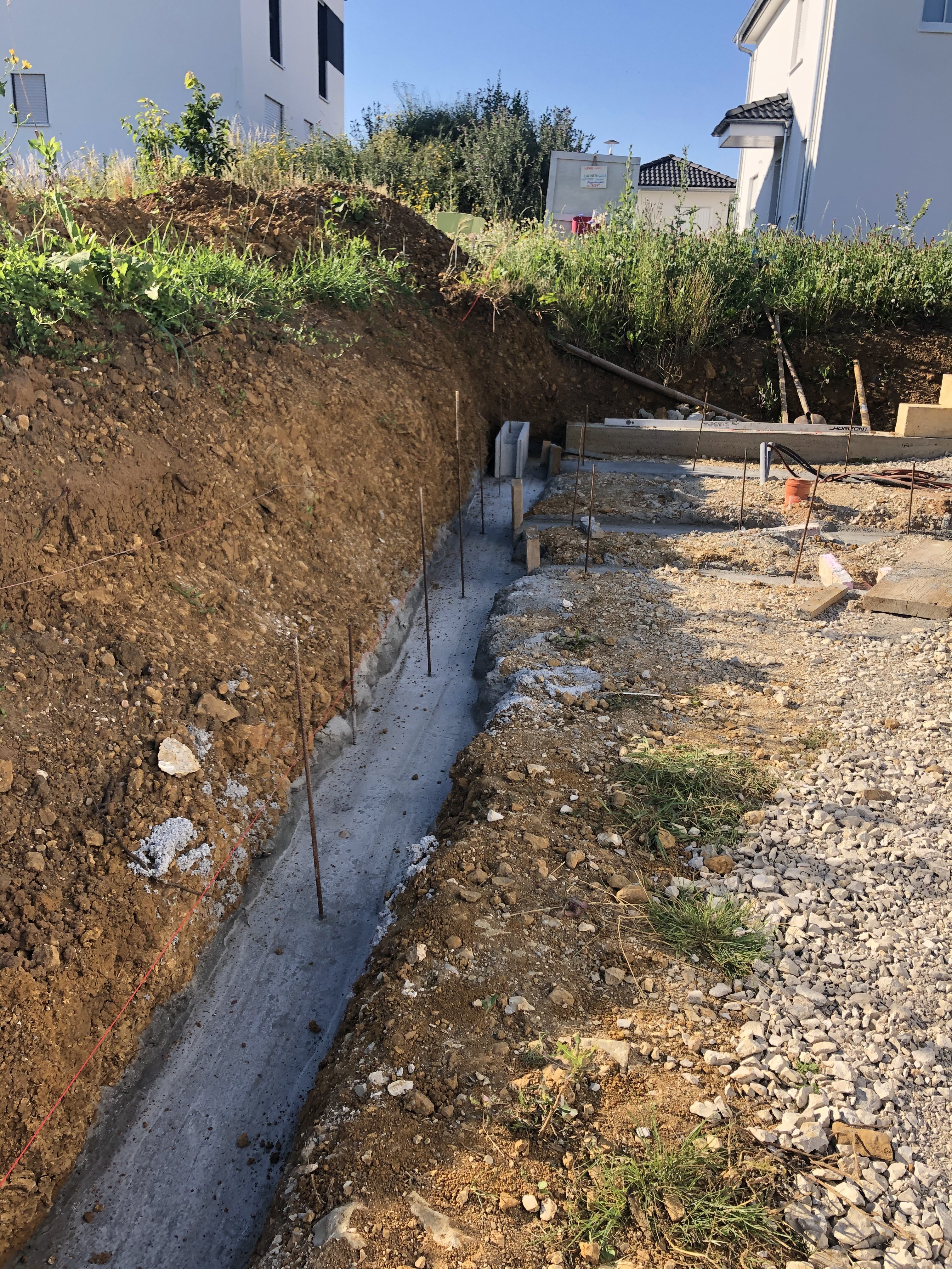

Hi ihr!
Ich bin ein bisschen am Verzweifeln...
Zum Nachbar Grundstück muss ich etwas Hang anfangen, von Straße 0mm bis Ende Terrasse 120mm. Ich bin hier mit ner Spitzhacke am Hacken, der Boden besteht aus Stein verbacken mit Lehm.
Ich bin ja quasi schon sehr tief unter dem natürlichem Boden, muss man trotzdem noch 80cm tief wegen Frostsicherheit?
Am liebsten würde ich jetzt ein kleines bisschen ausschachten und senkrechte Bewehrung einbetonieren und dann mit der Mauer los legen.

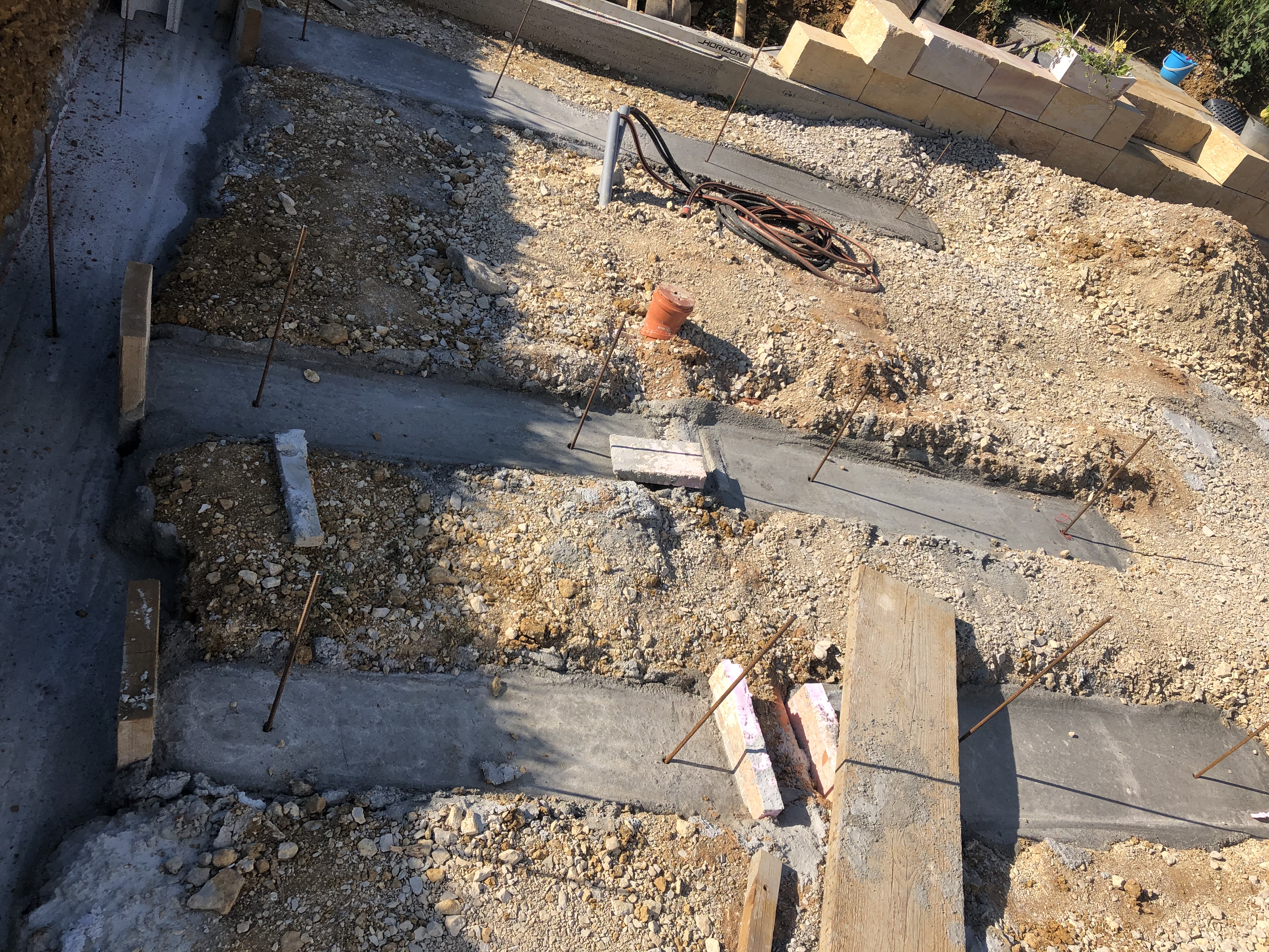

Baustelle auf Grundstück mit Schaufel, Hammer, Schubkarre und Erde
Großer Erdwall und Baugrube mit losem Boden, Schutt und Rohrleitungen auf Baustelle

Hallo M4rvin
120mm oder 120cm?
Den linken Hang musst du abfangen?!
Das was man auf den Bildern sieht, ist die Ausschachtung?
Auch wenn du die Frostgenze nicht beachtest, was soll sich dem Druck der Erde links entgegenstemmen?
Bewehrung kannst du nicht in den Lehmboden hauen. Würde wegrosten.
Sieh es als Bodybuilding, grab 80cm tief. Evtl. würde ich sogar das Fundament nach rechts in Form eines L (wie L-Steine) verbreitern. Wenn in ein zwei Jahren die Abfangung sich nach rechts neigt, kannst du nochmal von vorne anfangen.

Ohje, ja meinte 120cm!
Auf den Bildern sieht man es eigentlich nicht gut, nur die Haufen die ich schon weggehauen habe...
So richtig ausgeschachtet ist es noch nicht, zZ versuchen ich mal alles etwas zu ebnen.
Der Hang hält an sich alleine, der ist eigentlich schon wie eine Mauer! (Durch die Steinader)
80cm ausschachten ist wirklich unmöglich, da bräuchte ich 40 Wochenenden!
Neben der Mauer kommt noch ein Gartenhaus, könnte ich die Fundamente „verbinden“?

Die Mauer wird dich nur von einer Seite mit Erde angeschüttet? Dann musst du eben 80 cm tief um wirklich frostsicher zu sein. Oder du gehst Risiko und machst die Mauer in X Jahren neu. Wie viel Meter lang soll die Mauer denn werden? Miet dir einem Minibagger für einen Tag. Kostet nicht die Welt

Genau, die Nachbarseite verfülle ich dann wieder. Kann allerdings sein, dass die dann auch was am Gelände verändern, wenn diese mit ihrem Haus anfangen.
Ok, also 80cm tief von OK geplanter Belag? (Wird gepflastert, wurde schon ca 50cm ausgehoben und mit Mineralbeton aufgefüllt, allerdings nicht an der Grenze wo die Mauer stehen soll)
Für einen Bagger fehlt da bisschen der Platz, da steht die Wärmepumpe, Steine für Terrassenmauer Und das verpackte Gartenhaus.
Die Mauer wird erstmal ca 8m, weil bei 8m bin ich dann ca bei 40cm Höhe. Die Grenzlänge ist ca 16m.
Bagger dauert ein Wochenende und kostet 150 Euro.
