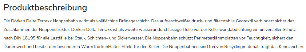

Kann es sein das ich mich zu sehr hineinsteigere, es aber keine.grosse.sache ist, muss denn noch eine Drainage hin?
Jetzt schreibt mir jemand, es kann man besser mit Delta Terrax nehmen soll. Also es wäre noch nichts schief gelaufen, ich soll aber aufjedenfall zusätzlich abdichten. Das heisst, ich soll Folie.raus und deltaterrax nehmen. einfach ankleben.

Jetzt schreibt mir jemand, es kann man besser mit Delta Terrax nehmen soll.Hä, mit wem schreibst Du?Oh, Delta Terraxx für die bei Euch bekannten Lastfälle und Euren nicht vorhandenen Keller?

Die Noppenfolie ist nur ein Schutz gegen Reibungen des Schotters oder Kies an der Hauswand. Im Idealfall sieht man sie zwischen Terrasse und Hauswand.

Kann man einfach Noppenfolie und Auffüllen,muss die nicht geklebt werden, keine Drainage, und muss nicht oben abgedichtet werden, wie rum die Noppenfolie... ich hab mich verannt in diesem ThemaJa, hast Du.Noppenfolie ist für den mechanischen Schutz. Da wird nichts geklebt. Ob und wie Drainage, beantwortet der, der das Grundstück kennt und beplant hat.
Und wenn Du die Antworten lesen würdest: Noppen zur Wand.
Nein, die wird auch nicht oben abgedichtet. Wofür auch, wenn die Wand abgedichtet ist.
Jetzt erst einmal tief durchatmen. Du wohnst in einem funktionierenden Haus, oder? Also ist alles, was jetzt passiert, nicht der Rede wert. Peanuts, wie man vor lange Zeit mal gesagt hat.
