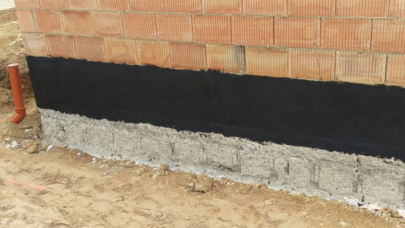

Moin,
bei unserem Hausbau wurde vor knapp 2 Wochen die Sohle gegossen. Es wurde generell sehr sauber und solide gearbeitet, soweit ich das beurteilen kann. Diese Woche wurde das Mauerwerk im EG angefangen. Dabei wurde festgestellt, dass die Schalung der Sohle nicht richtig ausgewinkelt war. Als Konsequenz stand die Sohlplatte auf einer Giebelseite leicht unter dem Mauerwerk hervor. Auf die Hausbreite ging der Übertand von 0 auf ca. 6 cm auf.
Jetzt hat der GU den Überstand auf der Hausbreite weg gestemmt. Begründung: Sonst passt die Isolierung nicht. Hintergrund: Wir lassen auch verklinkern. Die Klinker gründen auf der ca. 80cm tiefen Frostschürze.
Dort, wo die Sohlplatte weg gestemmt wurde, schaut teilweise die Bewehrung heraus. Wie ist das beurteilen? Reicht es, wenn das mit der Bitumen-Beschichtung übergestrichen wird?

Bewehrung aus Stahl ist anfällig gegen Umwelteinflüsse und große Hitzeentwicklung beispielsweise durch Feuer. Sie muss deshalb durch eine ausreichend dicke Betondeckung geschützt sein, die im Regelfall zwischen 2,5 cm und 5 cm liegt. Die Betondeckung sichert

Das würde ja streng genommen bedeuten: Mauerwerk und Bodenplatte abreißen, alles einmal neu. Aua.

Ich denke eher nein - aber einfach Dämmung Vorkleben ist auch nicht ratsam.. steht dann die Dämmung auch auf der Frostschürze bei euch?
Für mich bedeutet das: Du hast ein Problem, dass ein Forum nicht lösen kann. Wenn das Bauunternehmen sagt "abreißen, neu, auf unsere Kosten", dann ist es gut. Sagt es etwas wie "das kriegen wir schon hin, ham wir schon immer so gemacht", dann solltest Du Dir dringend(!) einen Sachverständigen(!) holen. Der soll das bewerten und sagen, was zu tun ist.
Du darfst dann gerne hier berichten !
Hallo.
Ja, die Dämmung steht auch "unten" auf der Frostschürze. Würde die Fehlstellen in der Bodenplatte sozusagen kaschieren.
