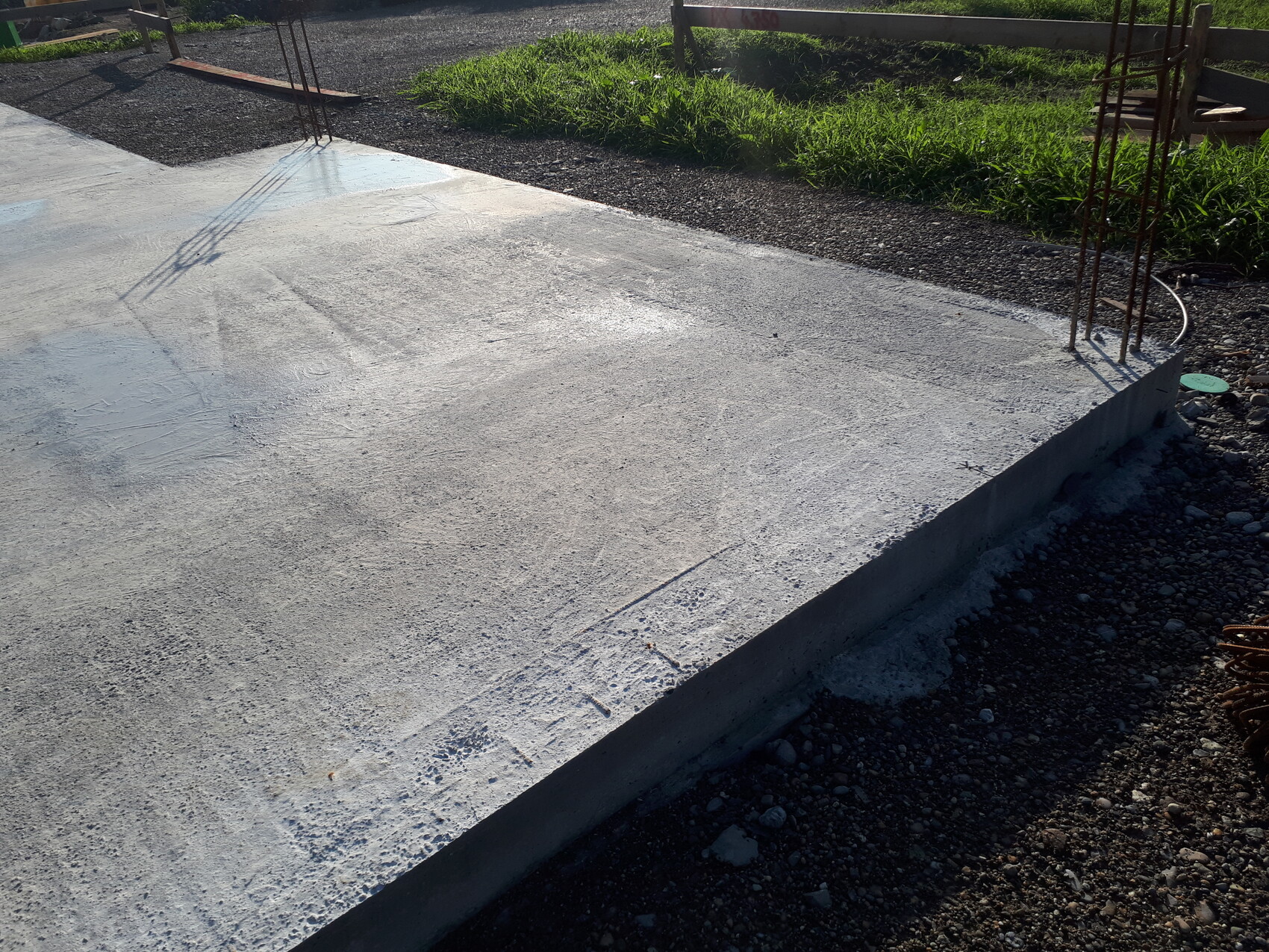

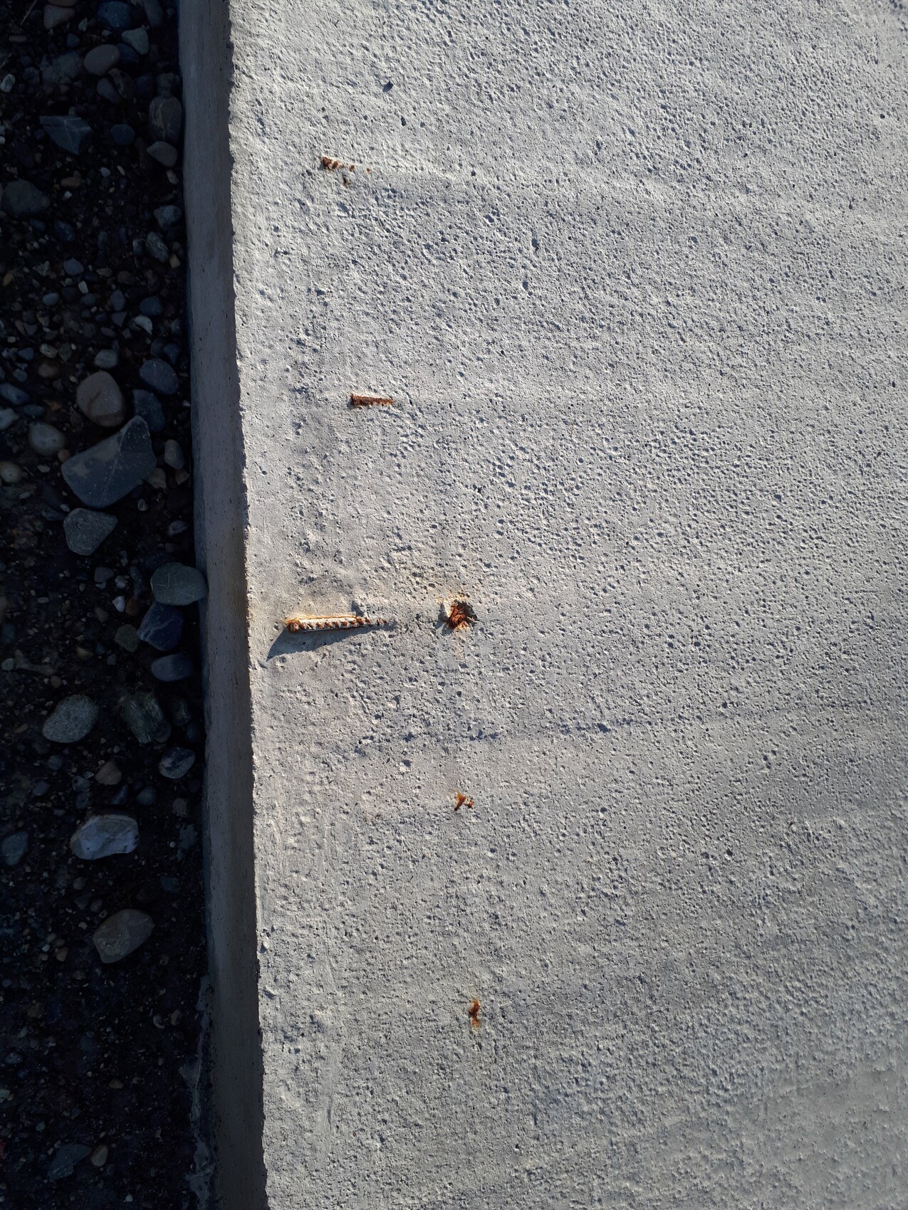

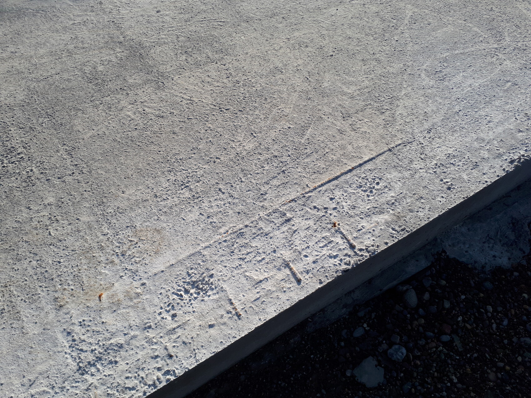

Bodenplatte würde gegossen und mit Folie abgedeckt.
Nun ohne Folie schaut an mehreren Stellen an der Bodenplatte die Bewehrung raus. (Bilder)
Ist das ein Mangel? Was kann man machen?
Der Stahl liegt an einigen Stellen frei und sogar die Struktur der Bewehrungsmatte ist stellenweise leicht zu sehen.

seat88
16.08.19 09:25
Mh da hat sich jemand nicht mit Ruhm bekleckert... Mangel keine Ahnung, es tut ja trotzdem seinen Dienst, Eisen ist schließlich drin und stören sollte es später auch niemanden, es kommt ja noch Estrich darauf.
Würde aber auf jeden Fall deinen Bodenplattenbauer darauf absprechen dass er sich wenig Mühe gegeben hat. Von einem Mangel würde ich absehen...

fragg
16.08.19 09:53
soweit ich weis muss aus korrosionsschutzgründen der stahl 5cm überdeckt sein.
guckuck2
16.08.19 10:21
Ja muss überdeckt sein, aber die gezeigten Stellen werden ja noch vom nachfolgenden Mauerwerk überdeckt. Vielleicht kein Drama?
readytorumble
16.08.19 13:14
Ist ein Mangel, wenngleich auch kein besonders Schlimmer.
Aber ich würde sie auch darauf ansprechen und zukünftig genau über die Schultern schauen!
