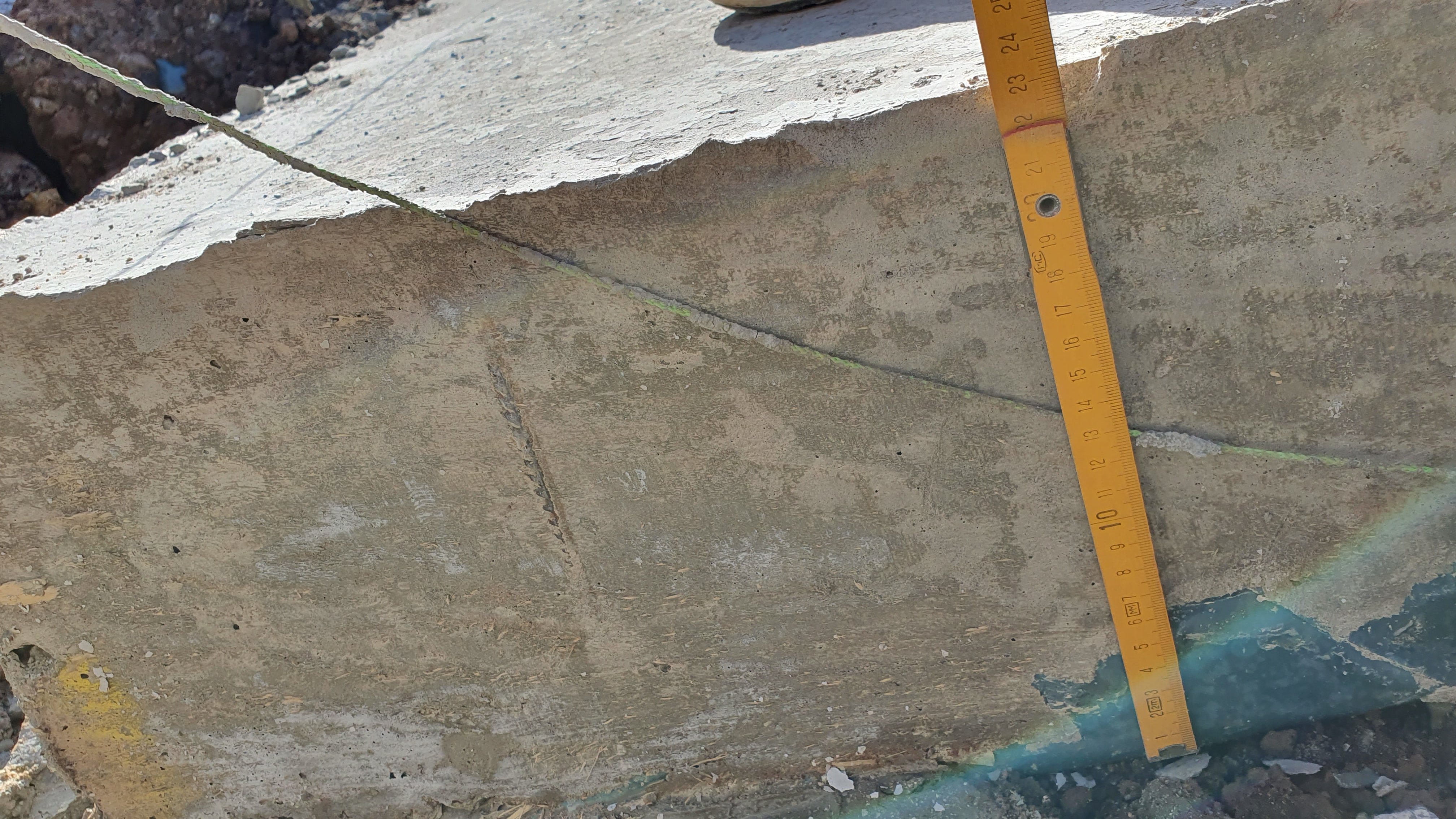

Guten Tag zusammen,
in diesem Forum konnte ich mich bereits etwas in die Materie einlesen. Unsere Bodenplatte wurde letzte Woche gegossen. Die Einschalung wurde nun abgenommen und hierbei ist mir nun aufgefallen:
1. Dass an einer Stelle (seitlich) die Bewehrung sichtbar ist (siehe Bild). Ich befürchte nun, dass die Betonüberdeckung am Rand der Bodenplatte generell nicht ausreicht, um die Bewehrung vor Korrusion zu schützen. Gibt es für den Rand der Bodenplatte Abstandshalter um die Betonüberdeckung zu gewährleisten? Bevor der Beton kam, konnte ich hier keine Abstandshalter erkennen (nur die Drunterleisten auf der Baufolie). Sollte am Randbereich auch eine Betonüberdeckung von 3-4 cm gewährleistet sein? Könnte man dies heilen sofern man die Bodenplatte etwas vergrößert?
2. Die Bodenplatte ist ca. 10 x 10 Meter groß. In der Statik wird von einer Bodenplatte mit einer Stärke von 30 cm ausgegangen. An einer Ecke (ca. 3 Meter) ist die Bodenplatte jedoch nur 23 cm stark. Bevor ich mit diesem Sachverhalt zum Statiker laufe, wollte ich nur eure Meinung hören, ob dies ggf. durch ein "Auffüllen" der 7 cm mit Beton geheilt werden könnte?
Für eure Rückmeldungen vielen Dank im Voraus.
Liebe Grüße

seat8813.10.19 17:40
Naja wenn der Statiker sagt 30cm und sie ist nur 23 dann ist dass sicher verkehrt....
seat8813.10.19 17:41
PS : sieht für mich am Rand auch so aus als gäbe es keine Frostschürze oder?
ecCurity
13.10.19 17:45
Eine Frostschürze benötigten wir gemäß Architekt / Bodengutachten nicht aber danke für den Hinweis.
danixf
13.10.19 17:53
Die Bewehrung wird anfangen zu rosten und durch den chemischen Prozess wird irgendwann der Beton genau an der Stelle abplatzen.
ecCurity
13.10.19 17:57
