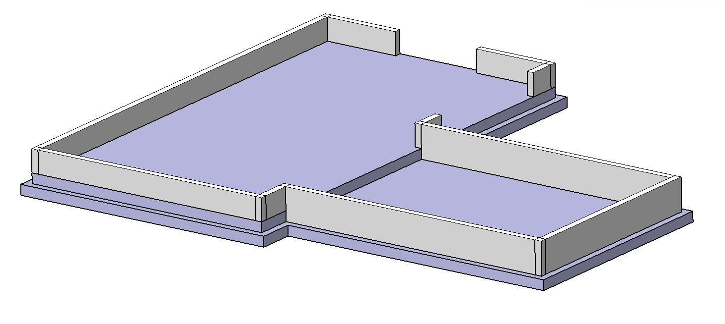

landhausbauer03.06.19 18:36Vielen Dank für die Hilfe und die detaillierten Einblicke! Natürlich soll/muss am Ende ein Architekt/Statiker drüber schauen, jedoch hoffe ich, dass meine Entwürfe die nötige Reife haben, um nachträglich große Änderungen zu vermeiden. Als Ergänzung unten ein Modell der Bodenplatte wie ich mir sie momentan vorstelle. Zu sehen ist, dass die Bodenplatte nur im inneren Bereich des Haupthauses erhöht ist. Außerdem sind die Ziegel der Außenwand angedeutet. Für die Kompletierung zum dreischaligen Mauerwerk (so ist es momentan geplant) sollen Dämmung und Klinker auf den niedrigeren Absatz (gleiche Höhe wie Garage) gesetzt werden. D.h. für Dämmung und Klinker gibt es keinen Absatz und umlaufend um das Haus die gleiche Höhe -> keine optischen Probleme. Problematisch sehe ich, dass der Absatz der Bodenplatte exakt die gleiche Höhe wie ein Ziegel haben muss.

nordanney03.06.19 18:53landhausbauer schrieb:
exaktDas ist ein unaussprechliches Wort auf dem Bau...Mach Dir tatsächlich nicht die Mühe, das allein zu erarbeiten. Dafür bist Du zu sehr Laie und hast keine Ahnung von der Materie. Lieber gemeinsam mit dem Architekt planen und die Zeit für andere Dinge nutzen, wenn Du schon tief in den Bau einsteigen willst. Immerhin musste ein Architekt dafür studieren, was Du Dir nebenbei aneignen möchtest.
Planen und ausführen sind zwei total unterschiedliche Bereiche. Planen kannst Du gut allein, der Architekt und die Handwerker müssen Deine Planung dann professionell in ein Haus umsetzen.
Das heißt der Hauseingang des Haupthauses soll mittels zwei, drei Treppenstufen erreichbar sein.Das klang zunächst nach einem größeren Unterschied, als ihn die Zeichnung nun darstellt. An sich sind unterschiedliche Dicken / Höhen von Bodenplatten nicht ungewöhnlich - allein schon, weil in der Garage üblich ist, keine Fußbodenheizung zu haben.Ich bin normalerweise ein guter Threadsmerker und -verlinker, aber in diesem Fall kann ich nur ohne Links sagen, daß auch das Thema der geländefolgenden Verklinkerungsgrenze keine Seltenheit ist, sondern mehrmals jährlich diskutiert wird - meist im Zusammenhang mit im Hang stehenden Häusern.
Wäre die Bodenplatte nach Deiner Vorstellung denn fugenlos ? - und überhaupt: gibt es ein Grundstück, mit dessen Bebaubarkeit Deine Baukörpervision schon abgeglichen ist ?
