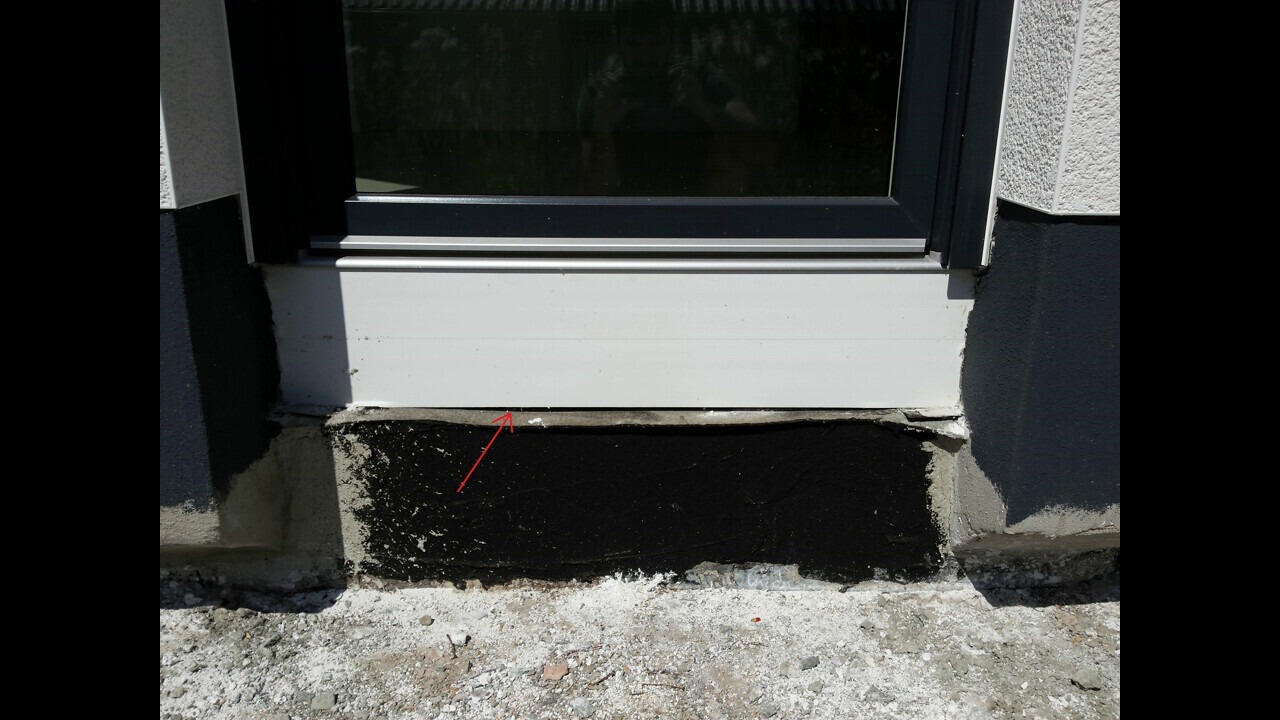

Hallo allerseits,
will jetzt in kürze mit den Außenanlagen anfangen,
dabei ist mir aufgefallen das von Außen die Boden liegende Fenster nicht dicht sind, siehe Bild.
Wie krieg ich das am besten dicht?
vielen dank schon mal
gruß

Wieso du? Baut ihr mit GU/BT? Oder mit Architekt? Eigentlich sollte das irgendein Gewerk zur Aufgabe haben, bei uns war es der Rohbauer , der auch die Mauerwerksabdichtung gemacht hat.

Im Zweifel so wie in den Ausführungsdetails beschrieben - wobei das natürlich etwas ketzerisch ist.

Bei uns geht über diesen Bereich eine Abdichtung, welche vom Fensterbauer angebracht wurde.

normal ist das die aufgabe vom fensterbauer, mit was verdichtet man die fenster da unten mit einem dichtband?
oder mit etwas flüssigem?

Normal macht das der Dachdecker 😉
Und jetzt kannst Du es korrekt nicht mehr ohne weiteres abdichten, weil dafür der Putz links und rechts weg muss, damit man die Abdichtung an das Mauerwerk mit seiner Abdichtung anschließen kann.
