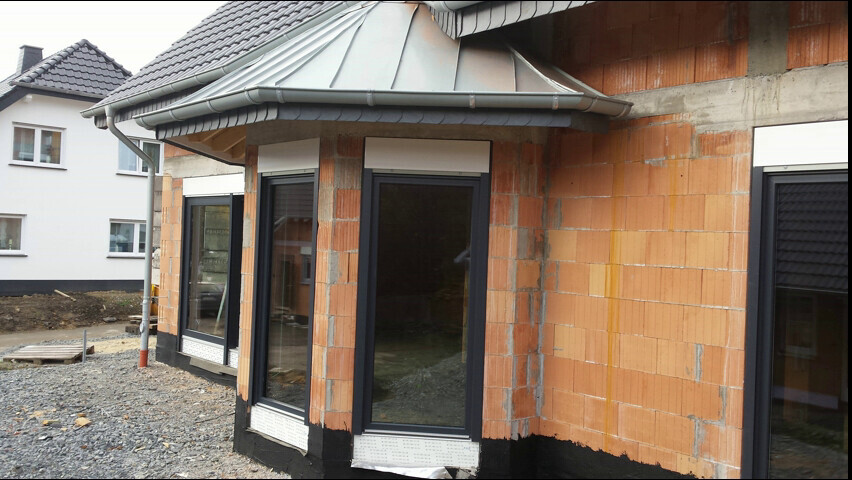

die noppenbahn hatte ich schon angesprochen gehabt war nirgends in den ausschreibungen mit drin aber das ist auch nicht so schlimm das Haus ist ja noch drum rum frei kann man immer noch anbringen,
die schwarze dichtmaße wurde damals angebracht nachdem die Fenster eingebaut wurden nur haben die das zeug nicht " durchgezogen" warum auch immer

Noppenbahn muss da nirgends dran - die schützt mechanisch ein wenig, aber je nach Füllmaterial sinnlos.

hab nochmal nachgeschaut das war mit bei den dachdeckern in der ausschreibung,
warum die das unten bei den fenstern nicht gemacht haben weiss ich nicht,
nur blöd das die ihr geld schon bekommen haben, dass heisst es wird schwer die an der baustelle wieder zu kriegen,
das wird ganz normal mit bitumen angestrichen oder?

Ruf doch den Dachdecker einfach an, und frag ihn, ob er das bitte noch machen könne. Es wurde scheinbar schlichtweg vergessen.

Fachgerecht kann man das aber nicht mehr machen - dafür muss das WDVS an der Stelle weg...

so hab mal ein Bild vom Rohbau gefunden
rufe den Architekt mal an, hab nicht wirklich lust auf ihn aber das ist ein mangel
