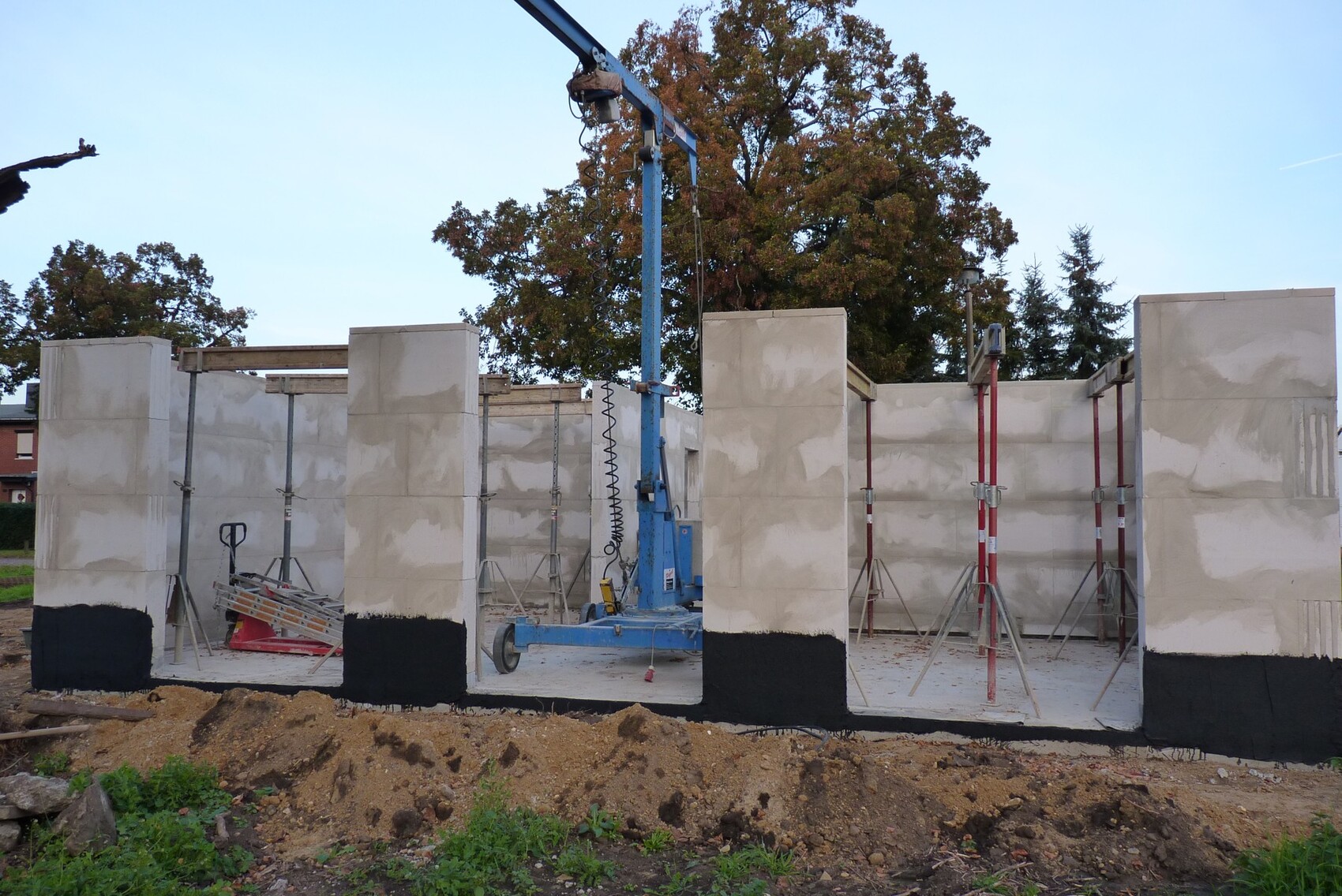

Fenster wurden beim einbau abgedichtet nur unten nicht, bitumen wurde nach fenstereinbau geschmiert aber an fensterregionen ausgelassen ca. 60cm hoch

Sebastian79 schrieb:
Das siehst Du falsch - abgedichtet wird vorher und dann nochmal nach Fenstereinbau an den Anschlüssen.
Ja, Du hast Recht. Einmal den Rohbau abdichten, dann das Fenster. Letzteres macht womöglich der Fensterbauer typischerweise?

Nein, wer das typischerweise macht, schrieb ich hier ja schon 😉.

ich glaub jetzt bringen wir zu viele sachen mit rein vorher wurde bei mir auch komplett das EG mit bitumenschweißbahn abgedichtet, das einzigste was bei mir verpennt wurde ist die abdichtung von außen unten an den fenstern morgen kommt der außenputzer guckt sich das an schließlich ist er mitschuld hätte man sehen müssen.

Ne, der kann da gar nix für...

steht in der VOB nicht sowas wie jedes gewerk muss das vorherige gewerk prüfen? oder sowas ähnliches
