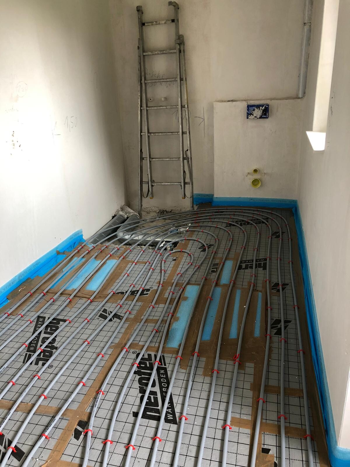

Subwkloofer17.07.20 12:15
Nun so sieht unsere Fußbodenheizung-Schlingellei aus. Scheinbar wird doch alles überlegt mit der Heizung.
Bauraum mit Unterbodenheizung: Heizrohre auf Dämmunterlage, Leiter an der Wand.
Lumpi_LE
17.07.20 12:55
Sowas russisches sieht man schon selten
