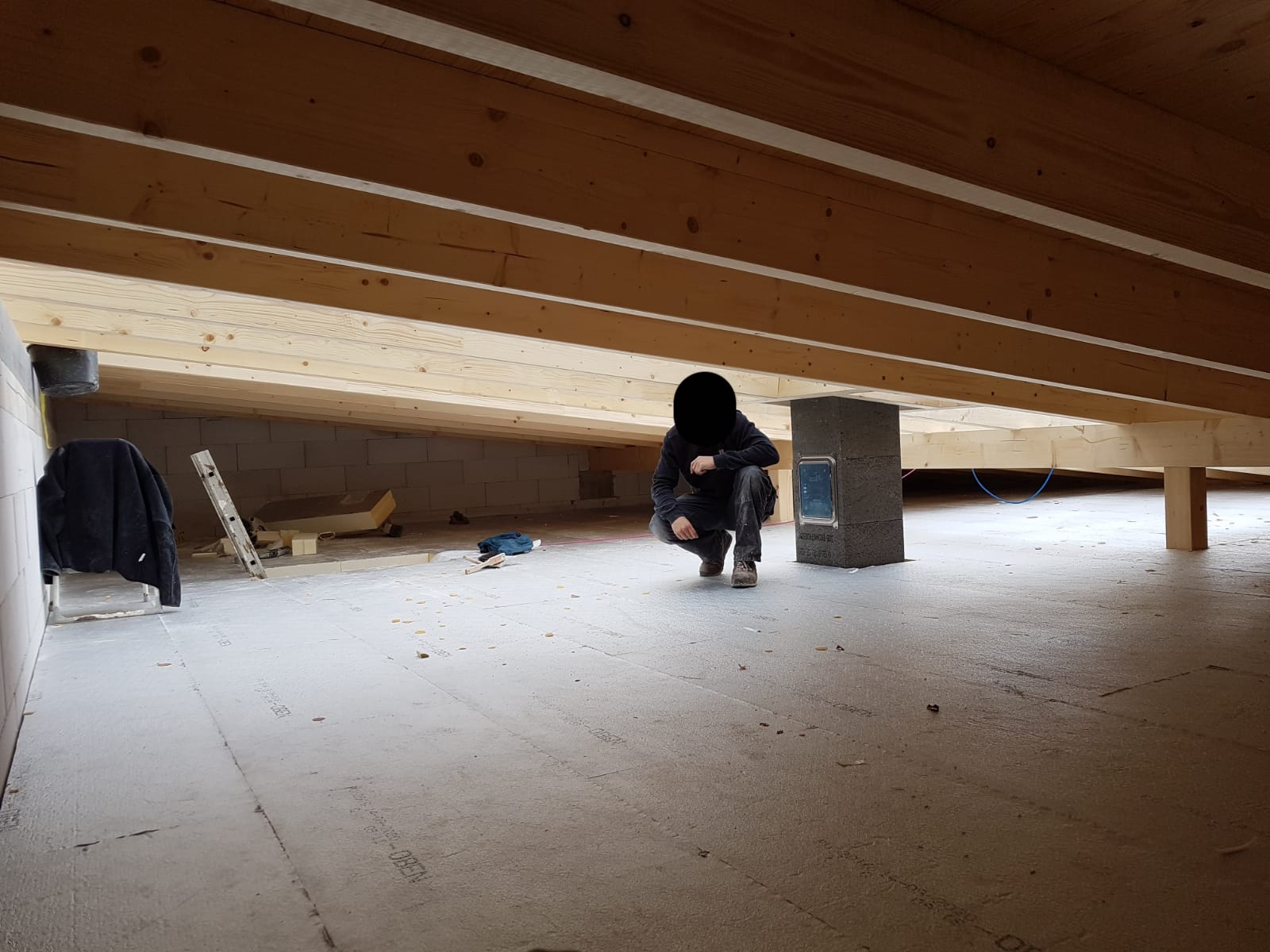

Wir haben gestern 115 qm mit Puren WLG022 in 160 mm auf der obersten Geschossdecke gedämmt. Ist durch den Stufenfalz recht einfach zu verlegen. Für mich stand von Beginn an fest, ein belüftetes Kaltdach zu bauen. Wenn du die Sparren bei einer oberen Geschossdecke dämmst und nicht vor hast den Dachraum irgendwann zum Wohnraum umzubauen (bei uns sowieso nicht möglich) bläst du unnötige Energie in den ungenutzten Dachraum. Für Christbaumkugeln oder ähnlichem genügt dies.

Darf ich fragen wie lange ihr benötigt habt?
Wo habt ihr begonnen und wie verfährt man bei der Einsiegsluke? Mit einer Dampfbremsfolie unten drunter?
benediktr
25.10.20 20:59
Klar darfst du fragen. Wir haben an der Traufe begonnen, da wir ein sehr flaches Pultdach haben. Das Dach wurde parallel dazu gemacht und die Dämmung wurde gelegt als nur die Sparren drauf waren. Wir waren zu dritt (einer schneidet, einer legt und einer räumt auf) und haben 12 Stunden gebraucht. Unten drunter ist einer Dampsperre sd=100 aber nur um die Dämmung vor Restfeuchte zu schützen. Generell benötigt man meines Wissens nach keine Damfbremse/sperre bei betonierten Decken. Die Folie haben wir im Bereich der Luke erstmal mit ausreichend Überlappung ausgeschnitten.

25.10.20 22:51
Falls man die Dämmung z.B. großflächig mit OSB-Platten belegen will, dann m.W. schon.
