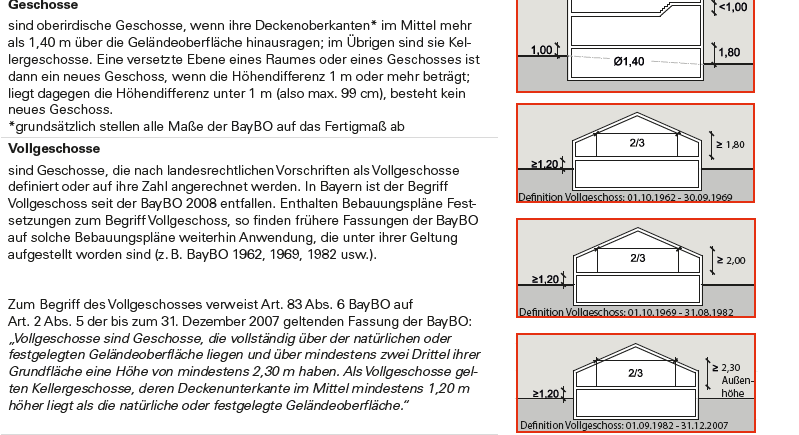

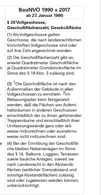

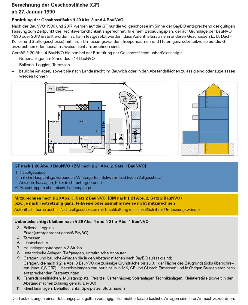

Tipp: Geh mal auf die Seite der Stadt München. Dort gibt es sogar für die Berechnung der GVZ (bezogen auf die unterschiedlichen Fassungen der Baunutzungsverordnung) eine eigene Seite inkl. Anleitung zur Berechnung. Sollte der Architekt eigentlich kennen. Ich zitiere mal draus:
Architektur-Schnitte und Text zu Geschossen und Vollgeschoss eines Hauses.
Dokumentseite zur BauNVO 1990+2017 mit Regeln zu Vollgeschossen und Grundflächen.
Und die zugehörige Anleitung:
2D Grundrissplan eines Hauses mit Berechnung der Geschossfläche und Diagramm
Fazit: Eingegrabener Keller ist nicht einzurechnen.
