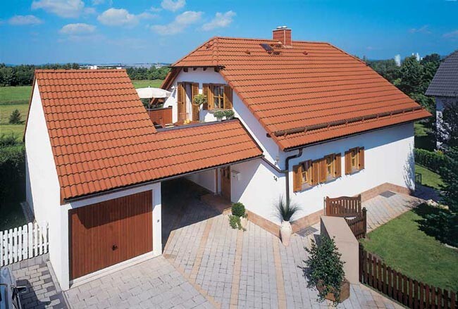

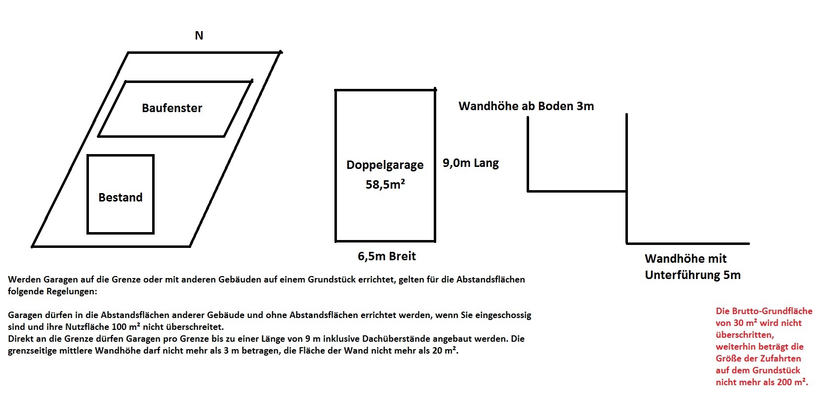

Was mich mehr Fuchst wäre die Garage. Dazu bitte das Bild beachten. Ich war jetzt auch schon mal beim Architekten aber irgendwie hat er das unzureichend (oder besser gesagt, für mich unverständlich) ausgedrückt. Vielleicht kann und möchte ja hier noch jemand darauf eingehen.
3. Es geht um die Grenzbebauung die ja sogesehen zulässig ist, wenn man die Rahmenbedingungen einhält.
Nun habe ich vom Architekt folgende Rahmenbedingungen genannt bekommen.
3m Wandhöhe
15m Länge Gesamt egal wie viele Garagen dahin kommen
Fläche zum Nachbarn wegen Sicht maximal 25m². Die Fläche die ab der Grenzwand zum Nachbarn geht.
Im Netz finde ich nun folgende Richtlinien für Hessen
Werden Garagen auf die Grenze oder mit anderen Gebäuden auf einem Grundstück errichtet, gelten für die Abstandsflächen folgende Regelungen:
Ich würde nämlich gerne zwei Garagen bauen. Eine Einzelgarage mit 3m Abstand zum Nachbarn ohne Grenzbebauung links. 3m Breit, 4m Lang.
Die Zweite Garage direkt zur Zufahrt zeigend aber mit genügend Platz zum wenden und einfahren (Doppelgarage) 6,5m Breit, 9,0m Lang. Direkt auf der Grenze.
4. Zur Grenzbebauung muss die Garage ENTLANG der Grenze gebaut werden oder reicht es aus, wenn der Anfang oder ein Teil auf der Grenze beginnt? Aus Gründen der Ästhetik würde ich die Garage gerne Rechteckig bauen und nicht irgendwie Dreieckmäßig.

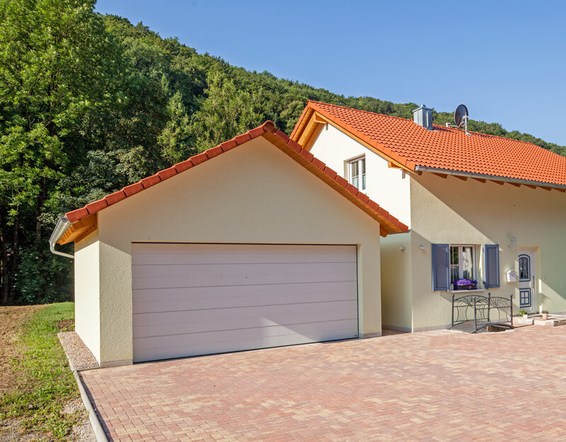

5. Erste Option: Meine letzte Frage wäre, zur Wandhöhe. Ich würde gerne in meiner Garage eine Hebelbühne einsetzen darum auch der Platz nach hinten. Würde und vor allem DARF man die Garage im hinteren Teil auch wie einen Keller tiefer legen, und wie in eine Tiefgarage befahren? Dann hätte ich genug Höhe für eine Hebelbühne.
Zweite Option: Wäre wie auf dem Bild einfach ein Dach (Satteldach) draufzusetzen mit Totraum. Dies würde auch ausreichen um das Auto hochfahren zu können ohne anzuecken. Müsste aber dann Wissen ob dies mit den 3m Wandhöhe korriliert.
Dritte Option: Mein persönlicher Favorit aktuell, aber auch vielleicht zu viel Film mäßig. Siehe Bild, Direkt am Haus angrenzend eine Terrasse für das 1. OG. Vorteil, man bekommt auch schön die Mittagssonne falls gewünscht. Da 3. Abstand zum Nachbarn gegeben sind (Von der 6,5m Breiten Garage gerechnet also dann Terrassenende bei 3,5m). Den Teil wie gesagt als Terrasse umbauen, und da die Garage ja dementsprechend lang ist, den hinteren Teil der Garage auch in gleicher Höhe wie die Terrasse einfach eine Art Verdeck fürs das mit Schiebetor Beispielsweise. Nur halt nicht typisch von oben nach unten sondern von links nach rechts. Somit könnte ich sozusagen ein Loch schaffen, um das Auto für arbeiten freier hochheben zu können.
Welche Option, wäre wohl mit dem Bauamt eher zu vereinbaren? Bzw. falls ihr alternativen habt gerne auch das. Die Nutzung erfolgt nur Privat, ich möchte darauf kein Gewerbe machen.
- Die Brutto-Grundfläche von 30 m² wird nicht überschritten, weiterhin beträgt die Größe der Zufahrten auf dem Grundstück nicht mehr als 200 m².
- Garagen dürfen in die Abstandsflächen anderer Gebäude und ohne Abstandsflächen errichtet werden, wenn Sie eingeschossig sind und ihre Nutzfläche 100 m² nicht überschreitet.
- Direkt an die Grenze dürfen Garagen pro Grenze bis zu einer Länge von 9 m inklusive Dachüberstände angebaut werden. Die grenzseitige mittlere Wandhöhe darf nicht mehr als 3 m betragen, die Fläche der Wand nicht mehr als 20 m².
