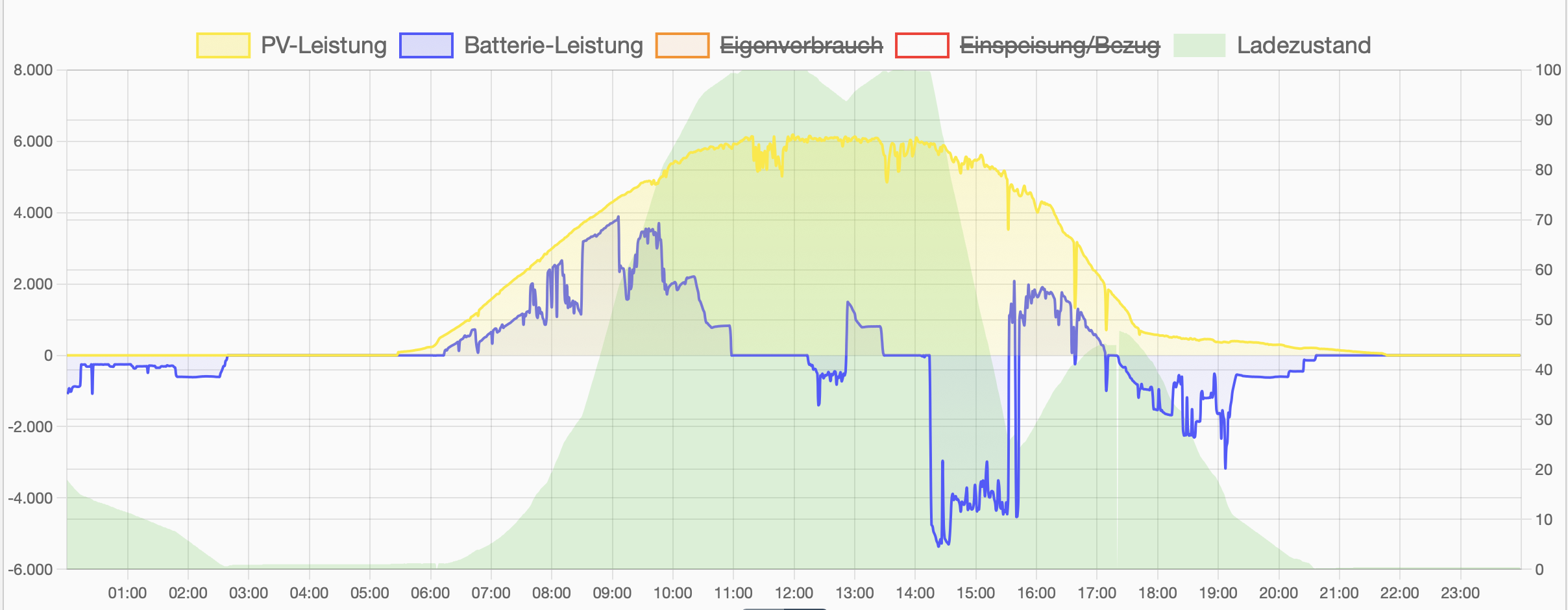

hampshire schrieb:

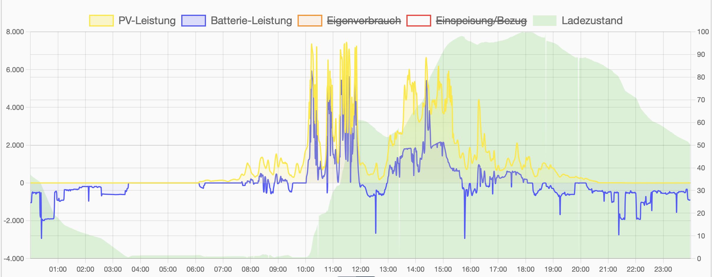

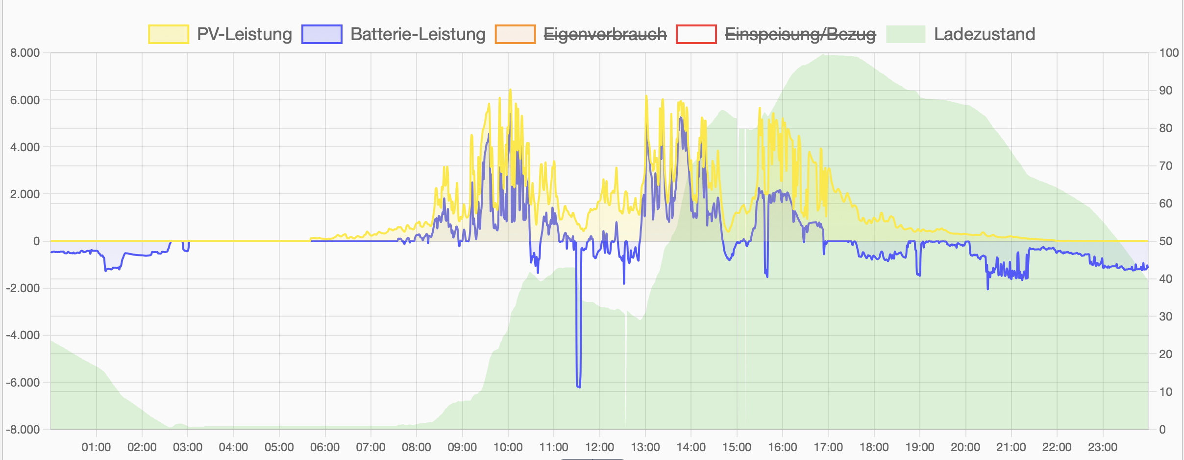

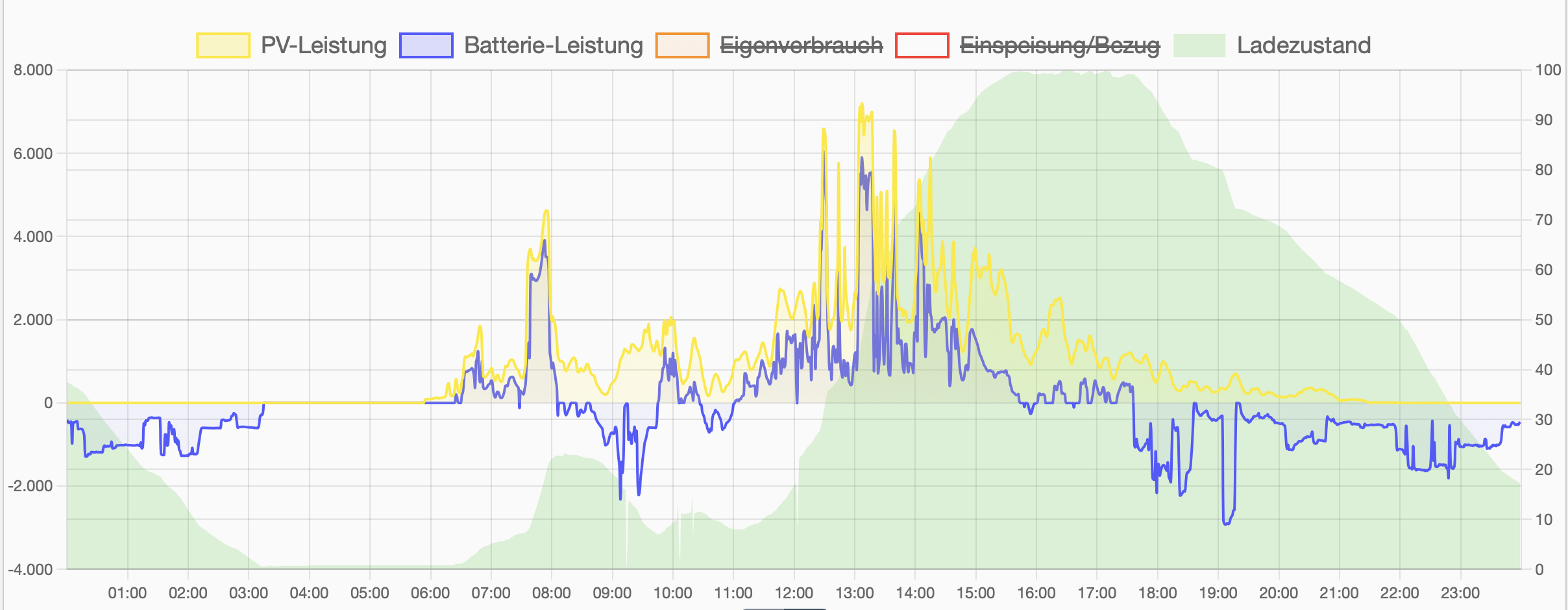

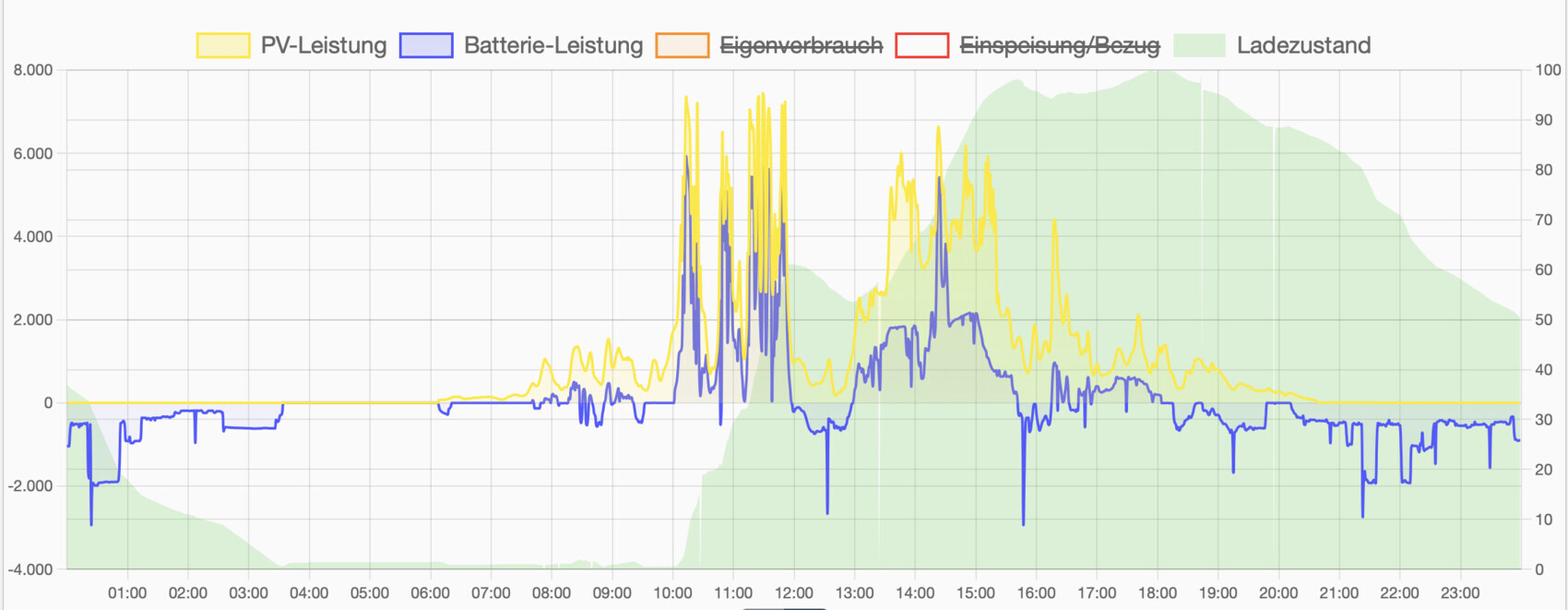

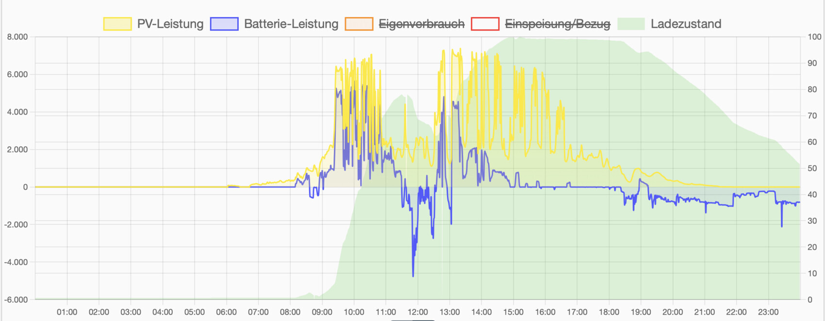

Hangman schrieb:
Das würde theoretisch zwar gehen indem Du den Akku auch tagsüber entleerst, aber daran kann ich nicht so recht glauben.
Es gibt viele Tage an denen der Akku zwischenzeitlich entladen wird. In der Übergangszeit im Frühjahr dürfte das noch ausgeprägter sein.
