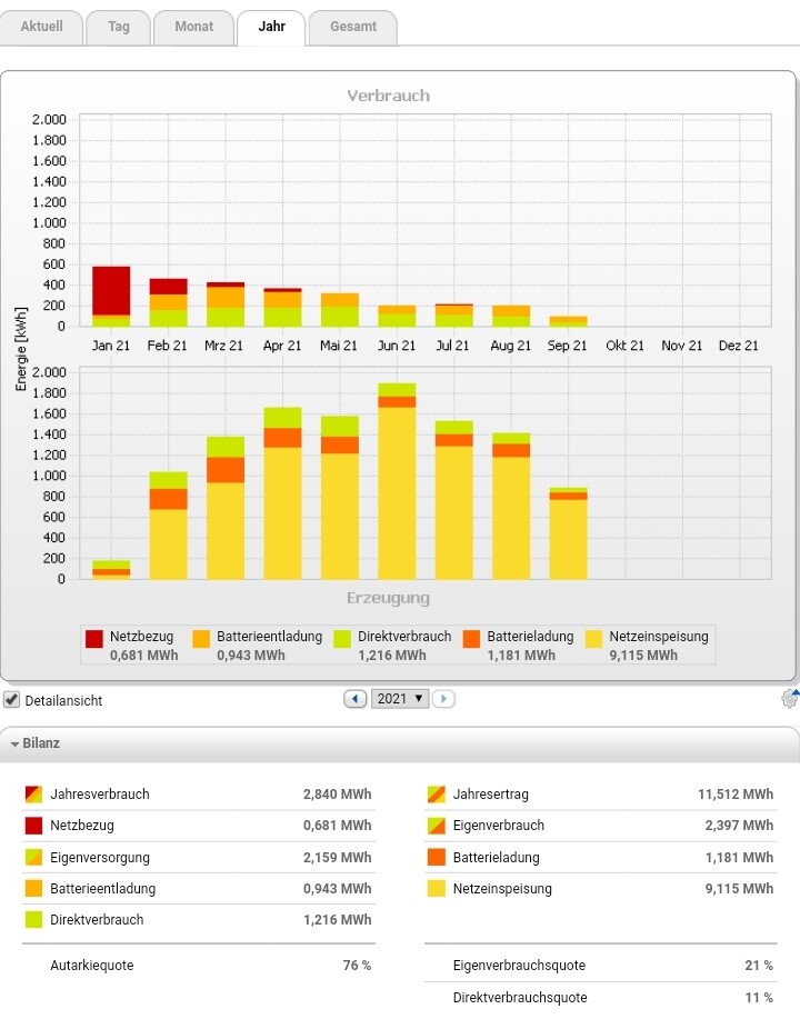

Hier mal meine aktuelle Energiebilanz 2021. Das ist der gesamte Hausverbrauch über einen Stromzähler abgegriffen. Dahinter stecken Sole-Wärmepumpe für Heizen und Warmwasser, Kontrollierte-Wohnraumlüftung sowie der sonstige Hausstrom. 14,4 kWP Photovoltaik mit 10kWh Batterie, kein E-Auto, kein Kamin:
Jahresverlauf 2021: zwei gestapelte Balkendiagramme zeigen Verbrauch und Erzeugung.
Der orange-farbene Anteil an den Verbrauchsbalken (also oben) ist die Batterieentladung. Die Jahressummen sind unten tabellarisch aufgeführt. Man sieht, dass die Batterie die Autarkiequote signifikant erhöht. Wir haben die Batterie nur genommen, weil wir damit die Kfw 40+ Förderung (= 6K€) bekommen haben und zudem das Land NRW 2K€ direkt gefördert hat. Ob sie sich auch ohne Förderung rechnen würde kann ich nicht sagen, vermutlich aber eher nicht.
