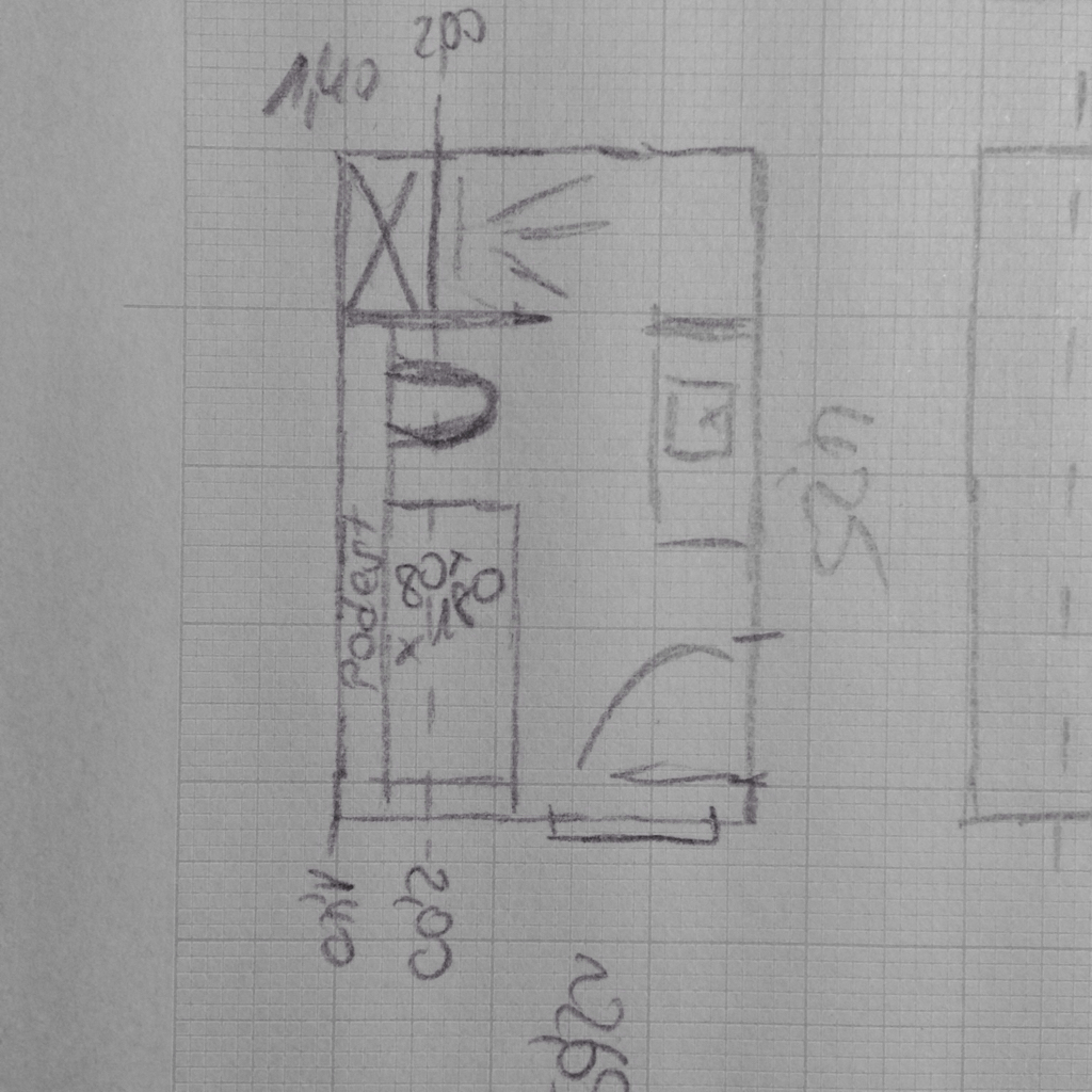

Handgezeichnete Grundrissskizze eines Innenraums mit Raumanordnung und Türen auf kariertem Papier.

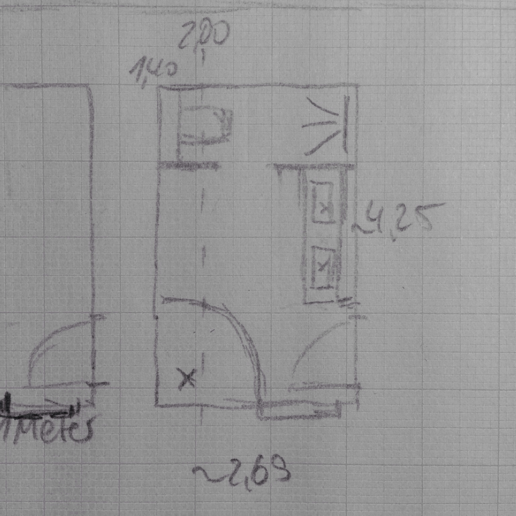

Handgezeichnete Grundrissskizze eines Raumplans mit Türen und Maßangaben
Ich bin mal mit Ca-Maßen rangegangen.
Da hat nach meiner Meinung der Planer es so richtig verbockt - und ihr auch. Viel Möglichkeiten gibt es da nämlich nicht.
Maße des Fensters ist bekannt? Bzw. ist es natürlich wichtig, wieviel Wand dort übrig bleibt.
Curly
wie breit ist denn der Durchgang zur Dusche, 40cm? So wird das nicht funktionieren. Die nachfolgenden Vorschläge finde ich besser.
Gruß
Sabine
Um Wandmaße etc. hatte ich ja schon in Beitrag 2 gebeten. Nicht nur die Gesamtwände, sondern immer alle Abschnitte, also Wand-Tür-Wand oder Wand-Fenster-Wand ... zumal ja Fenster und Tür nicht mehr verschiebbar sind.
Nofret
Nofret
jaja, immer wenn man selber den Grundriss vermukst hat, sollen andere durch 'kreativität' Wunder bewirken ... warum auch erst detailliert planen und dann bauen, wenn man doch gleich mit dem Bauen anfangen kann, denken kann man ja dann später.
