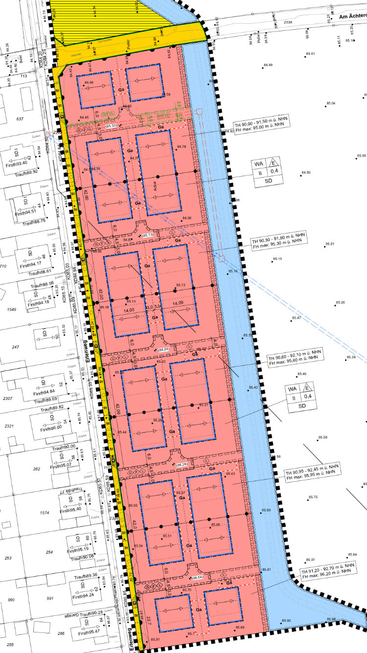

Heute haben wir nach langer Wartezeit ein Grundstücksangebot erhalten. Habe ein Bild beigefügt.
Es handelt sich um das Grundstück Nr 14.
Jetzt kommen mir natürlich direkt Fragen auf. Zufahrt ist ja im Süden und somit nicht so ganz optimal. Andererseits ist es eine Sackgasse und daher kann man den Garten ja schon südlich ausrichten oder?
Wie findet ihr generell die Ausrichtung? Mir ist es schon wichtig nicht nur bis mittags Sonne zu haben.
Kann man anhand von dem Plan irgendwie erkennen bis wann ca Sonne auf das Grundstück scheint?
Danke schön mal für eure Unterstützung.

Also kommt es theoretisch bei "unserem" Grundstück Nr 14 auf die Bebauung von Grundstück Nr 15 an?
Stadtvilla ist generell nicht erlaubt. Lediglich Satteldach und 2 Geschossig.

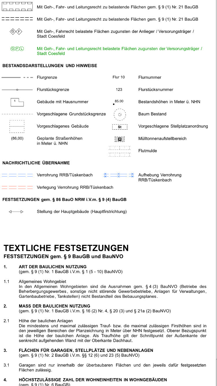

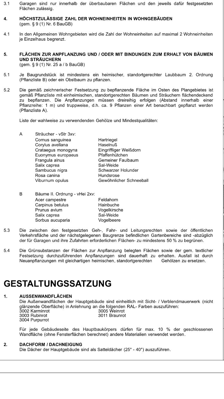

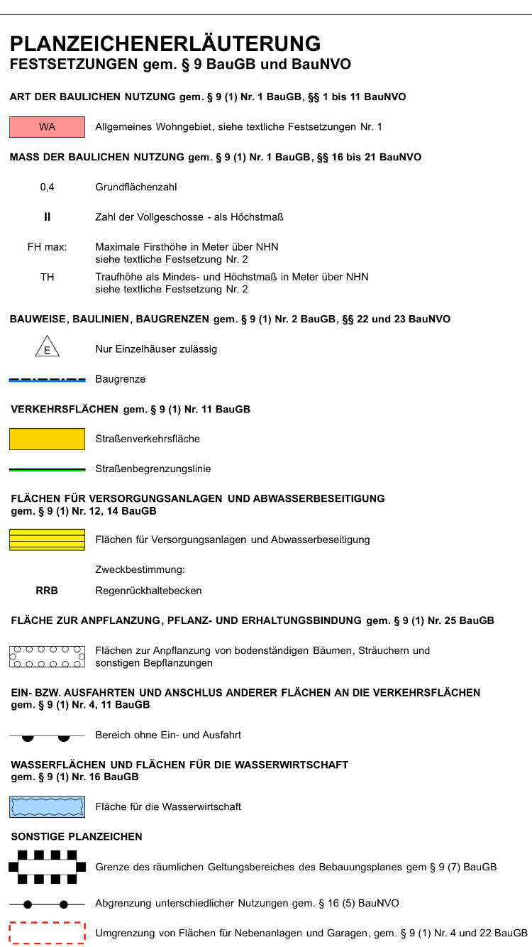

Hab nochmal Bilder im Anhang. Hoffe darauf kann man mehr erkennen.
Es ist dann quasi das 4. Grundstück von unten auf der rechten Seite. Der Teil, der als Leitungsrecht markiert ist komplett unserem Grundstück zugeteilt worden.
Lageplan zeigt Grundstücksaufteilung, Bauflächen und Wassergrenze am rechten Rand
Planzeichenerlaeuterung mit Legende und Bauzeichen zur Festsetzung gemäß BauGB und BauNVO
Technische Bau- und Bestandsdarstellungen mit Hinweisen und Festsetzungen
Seite einer Gestaltungsatzung mit Vorgaben zu Außenwandflächen und Dachformen (Dachneigung).
Dokumentseite mit Hinweisen zur Dacheindeckung und Vorschriften

Schatten von Nr. 15 fällt wohl weitgehend in der Abstandsfläche bis zur Straße, und von der Garage von Nr. 16 auf Deine Leitungsrecht-Fläche.
Meines Erachtens ist das ein Sahnegrundstück, in Coesfeld auch auf ganz nettem Wertniveau.
Einen Stadtvilla-Ausschluß lese ich nicht. Lediglich die Vorgabe der Verklinkerung in rot wäre nicht so ganz mein Traum, aber: wer das nicht mag, der darf gar nicht ins Münsterland ziehen.
Der Bebauungsplan ist fair, selbst wenn Ihr die Grundflächenzahl auch mit Garage nicht voll ausschöpfen werdet. Aber zwei Vollgeschosse (und bis zu 40° DN ermöglichen ja quasi zweieinhalb) werden gewiß nicht zu eng.
Escroda
11.05.17 19:39
Ganz meine Meinung. Im Osten unverbaubar, im Süden die höchstens 3m hohe Nachbargarage als Sichtschutz und das Nachbarhaus in mindestens 13m Abstand bei traufseitiger Ausrichtung, im Westen erst am späten Abend ein Schatten vom Nachbarhaus = Sonne den ganzen Tag, dazu freistehend + Sackgasse; da kann man das Leitungsrecht und die private Erschließung gut in Kauf nehmen.
