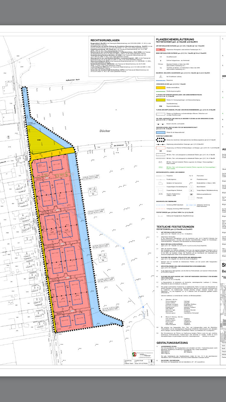

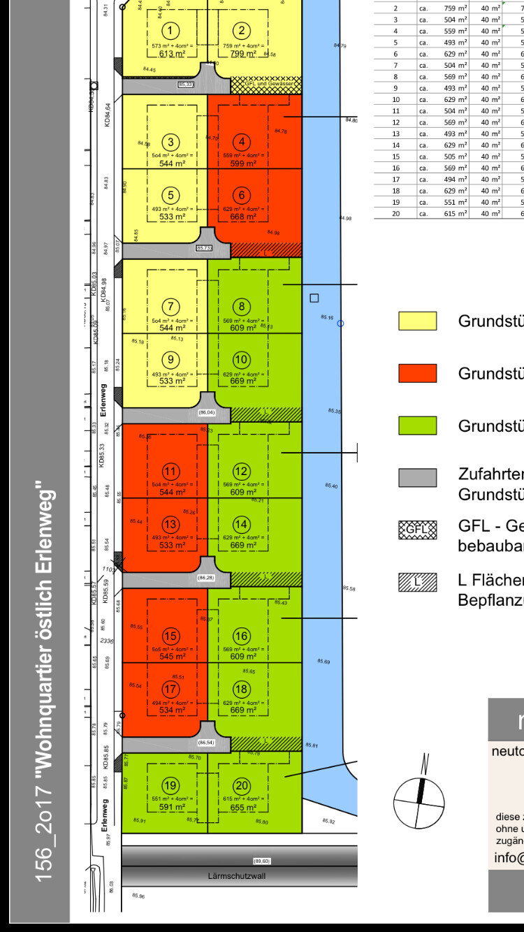

wir stehen ganz am Anfang unserer Planung für ein Einfamilienhaus.
Heute haben wir nach langer Wartezeit ein Grundstücksangebot erhalten. Habe ein Bild beigefügt.
Es handelt sich um das Grundstück Nr 14.
Jetzt kommen mir natürlich direkt Fragen auf. Zufahrt ist ja im Süden und somit nicht so ganz optimal. Andererseits ist es eine Sackgasse und daher kann man den Garten ja schon südlich ausrichten oder?
Wie findet ihr generell die Ausrichtung? Mir ist es schon wichtig nicht nur bis mittags Sonne zu haben.
Kann man anhand von dem Plan irgendwie erkennen bis wann ca Sonne auf das Grundstück scheint?
Danke schön mal für eure Unterstützung.

Nasse Seite, schön. Die Legende ist zum Großteil abgeschnitten, man sieht nicht, was gelb / grün / rot bedeuten sollen etc.. Die Gartenausrichtung ist ja nicht ganz frei: das gestrichelt (/blau) Eingezeichnete sind die Baufenster. Außerhalb könnten wohl Grenzgaragen stehen, die beschatten ja maximal drei Meter hoch.
Da ist ja dann wohl nix mehr "im Westen" möglich, aufgrund der Parzellierung und des Baufensters. Immerhin Morgensonne. So ein Grundstück würde ich persönlich nie kaufen. Das Baufenster ist eher klein und lässt nicht wirklich grosse Möglichkeiten zu, das geplante Gebäude Richtung Osten zu schieben. Zudem wird der Nachbar im Westen sein Gebäude ganz sicher so weit wie möglich gegen Osten ausrichten (würde ich auf alle Fälle so machen): Insgesamt wird das eher eine mühsame Sache: "Freifläche" quasi nur im Norden und im Osten.....
