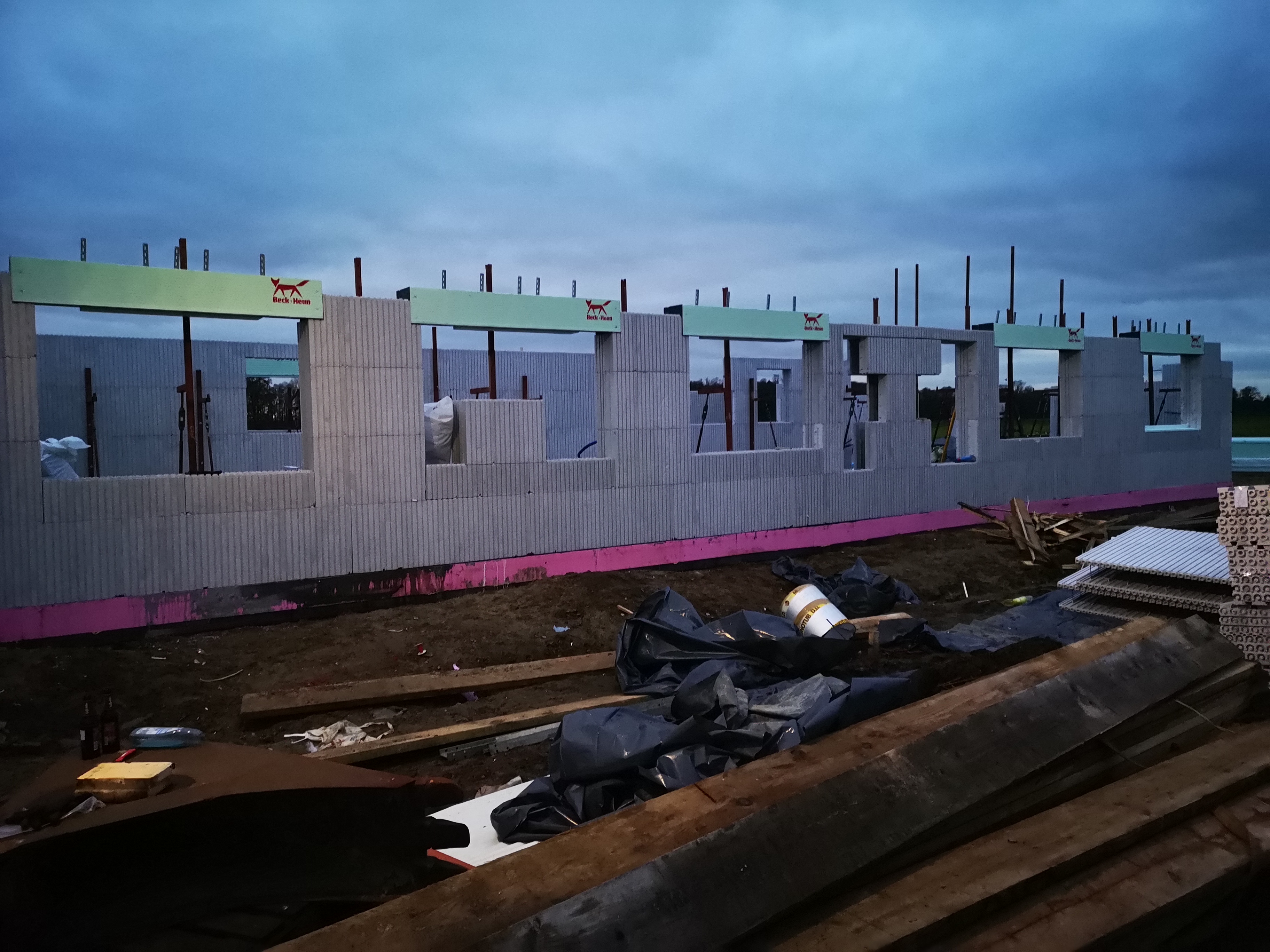

ich möchte gern auch meine Erfahrungen die ich mit Euromac2 Wand Dach und Decke gesammelt habe teilen.
Angefangen hat alles mit einem Info Tag in Frankreich. Dort haben wir das Werk besucht. Es macht ein guten und soliden Eindruck. Die Fertigung und das Lager waren ordentlich. Eine Technische Einweisung gab es nicht. Nur die Verkäufer haben einem alles erklärt. Euromac2 wurde als bestes System was super schnell geht und keine Nachteile hat beworben. 100% Luft dicht. Keine Unterspannbahn erforderlich. Nur zusammenstecken und betonieren. Man hatte das Gefühl man baut sein Haus in 3 Tagen. Ich denke das ist auch der Trick an der Sache. Dazu jedoch noch mehr.
Vorab muss ich sagen Ihr werdet kein „günstiges“ Haus in 1 Woche hochziehen. Es ist viel Arbeit und es geht definitiv nicht schneller als eine 3 Mann Maurerkolonne aus Moldawien…

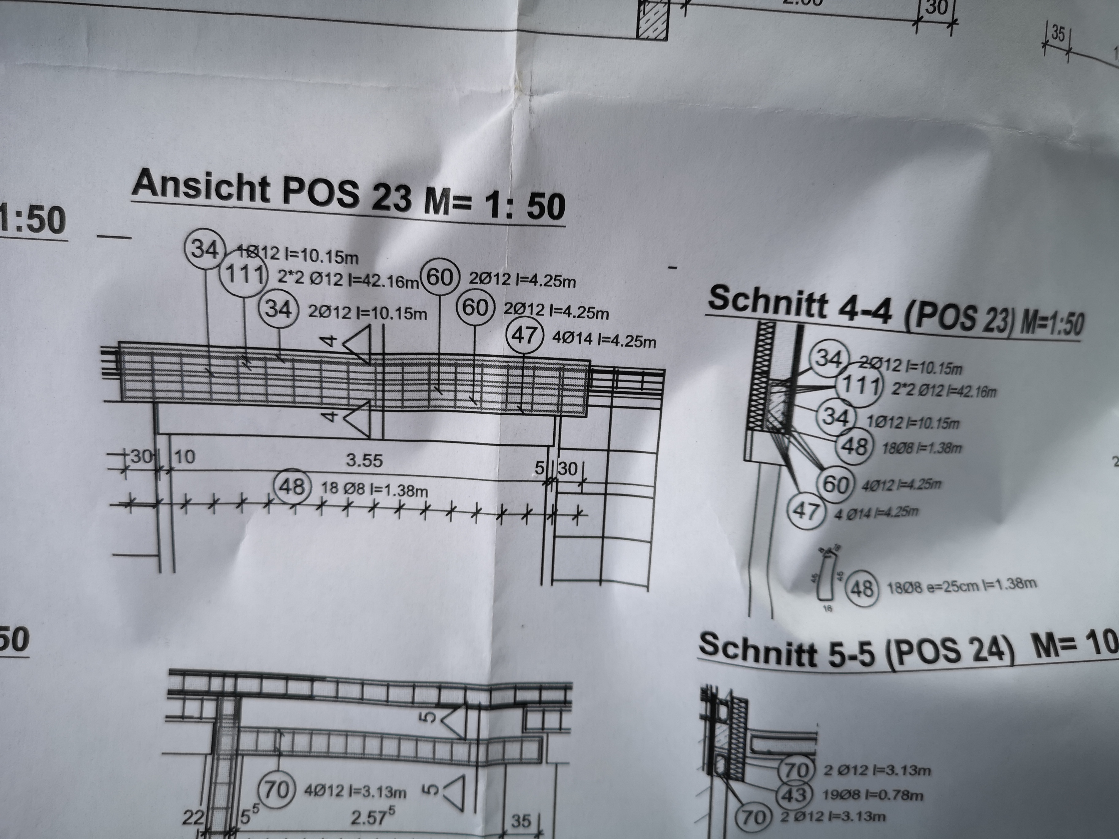

Ob der Bau gut läuft hängt zu 100% vom Architekten und Statiker ab. Wenn das nicht passend geplant ist auf das Haus seid ihr geliefert. So war es bei mir. Ich habe ein Bungalow gebaut 19x10,5m mit einem versetzten Pultdach und zur Hälfte haben wir eine Betondecke. Allein in die Wände + Decke wurden 2400kg Stahl verplant :O das war der Horror. Über den Fenstern hatte ich einen Korb mit 5 12er Eisen der integriert war in den Ringanker mit seinen 4x12er Eisen. In den Ecken jeweils 6 x 12er 90Grad Winkel. Über allen Tragenden Kalksandstein Wänden Ringanker (Alle Wände sind bei mir tragend) usw usw. Alle Körbe musste ich selbst vor Ort erstellen. Denn sie waren 20x10cm groß und mussten in die Euromac2 Steine eingebaut werden. Alleine der Stahl hat mich und meine 2 Helfer bestimmt mehrere Wochen gekostet. Du hast einfach nur dort gestanden und darüber geflucht wie du den Schei** Stahl in die Euromac2 Wände rein bekommst.
Bei der Planung gab es 0 Hilfe von Euromac2. Es gab zwar eine Mappe mit allen Daten, aber da steht sowas nicht drin. Der Verkäufer sagte mir er hätte seinen eigenen Statiker von der Baustelle gejagt… so viel dazu. Übrigens hatte der Verkäufer Anfang 2020 mit seinem Bau begonnen. Vor kurzem hat er den Estrich verlegt so viel zu schnell bauen… naja. Ebenfalls der Architekt hatte nicht viel Verständnis für Euromac2.

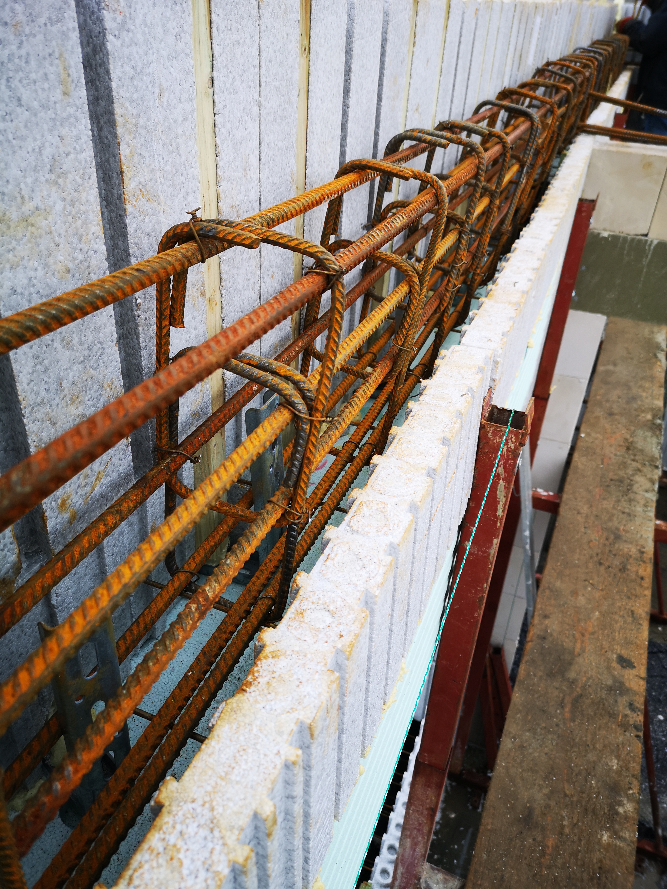

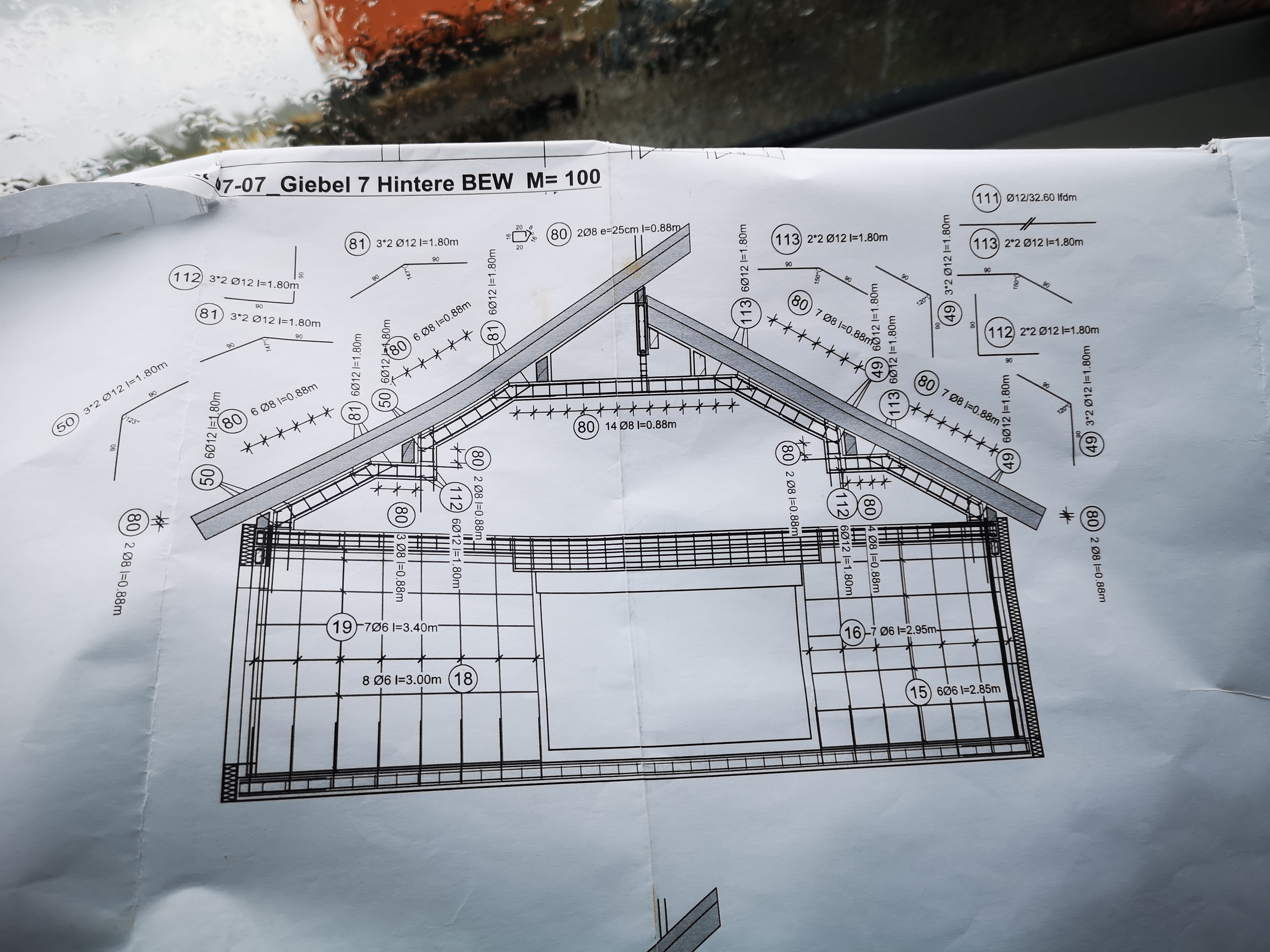

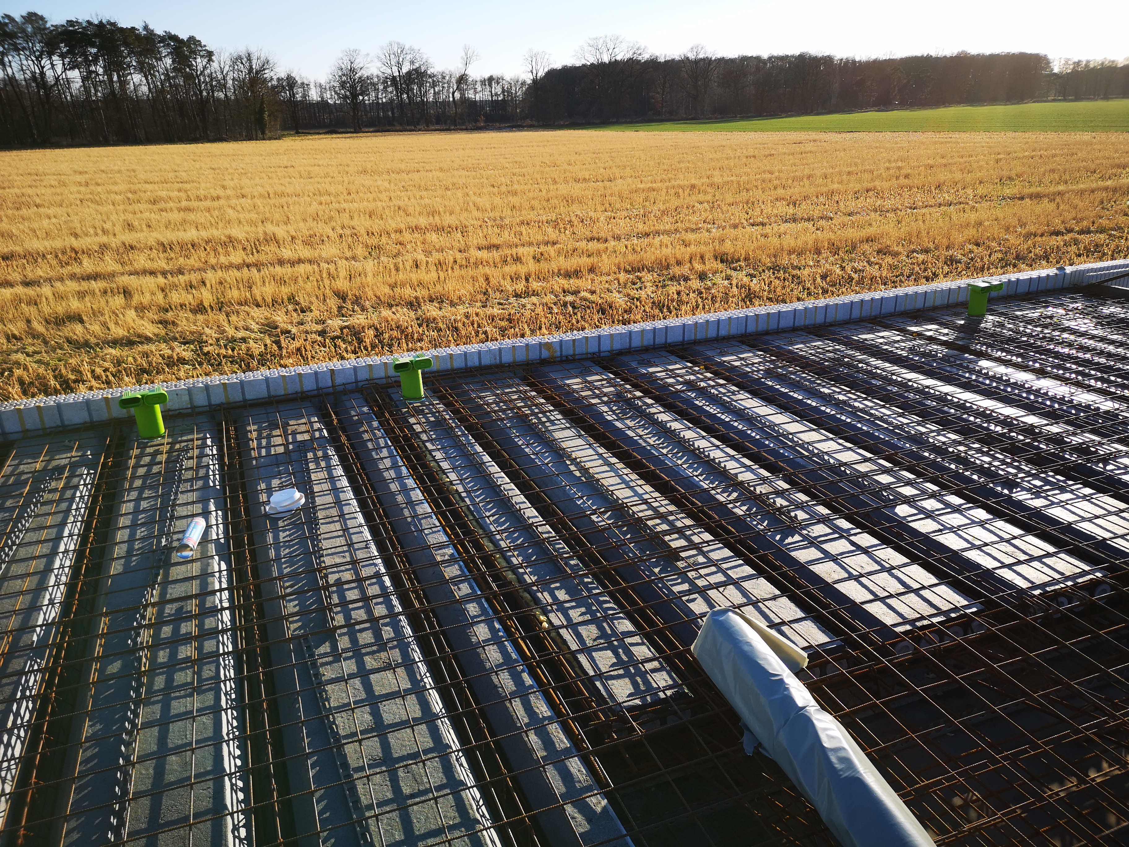

Ich füge euch auch mal paar Bilder an vom Stahl und von den Plänen. Dort hätte Euromac2 genau Tipps geben müssen. Z.b. Körbe nur 10x10cm groß das man sie einschieben kann in die Steine und sie im Stahlwerk anfertigen lassen kann.
Nun zum Bauablauf.

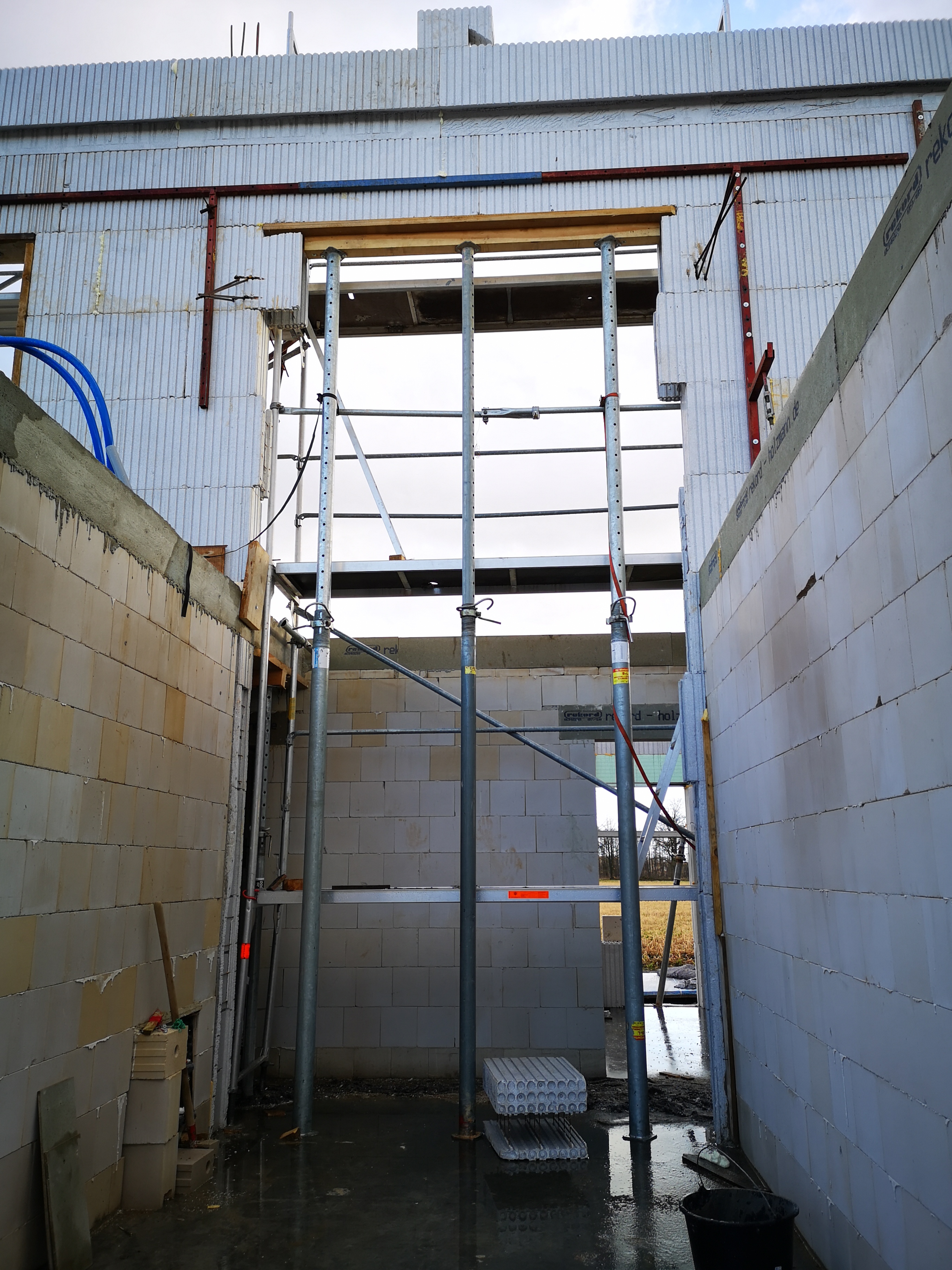

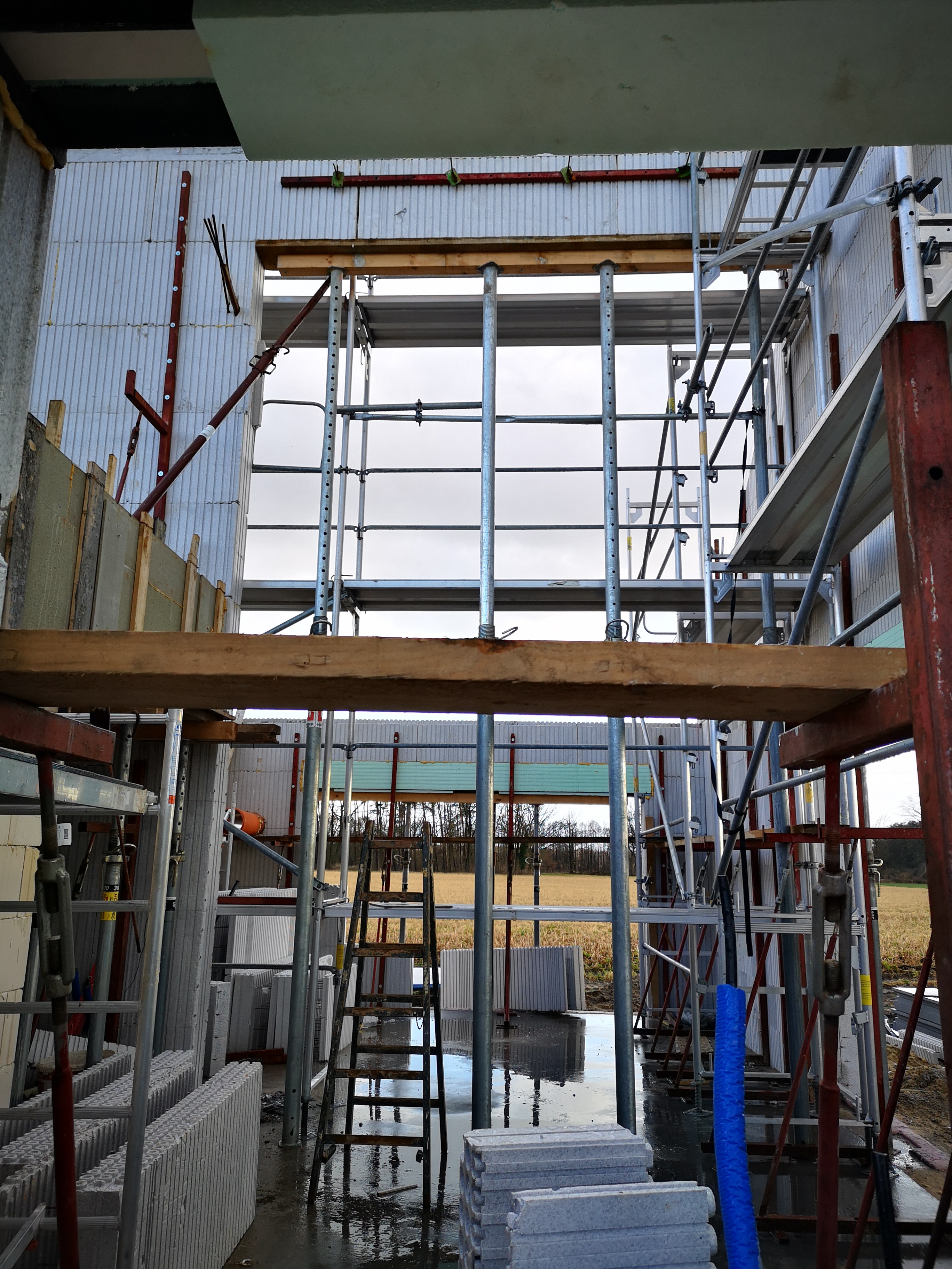

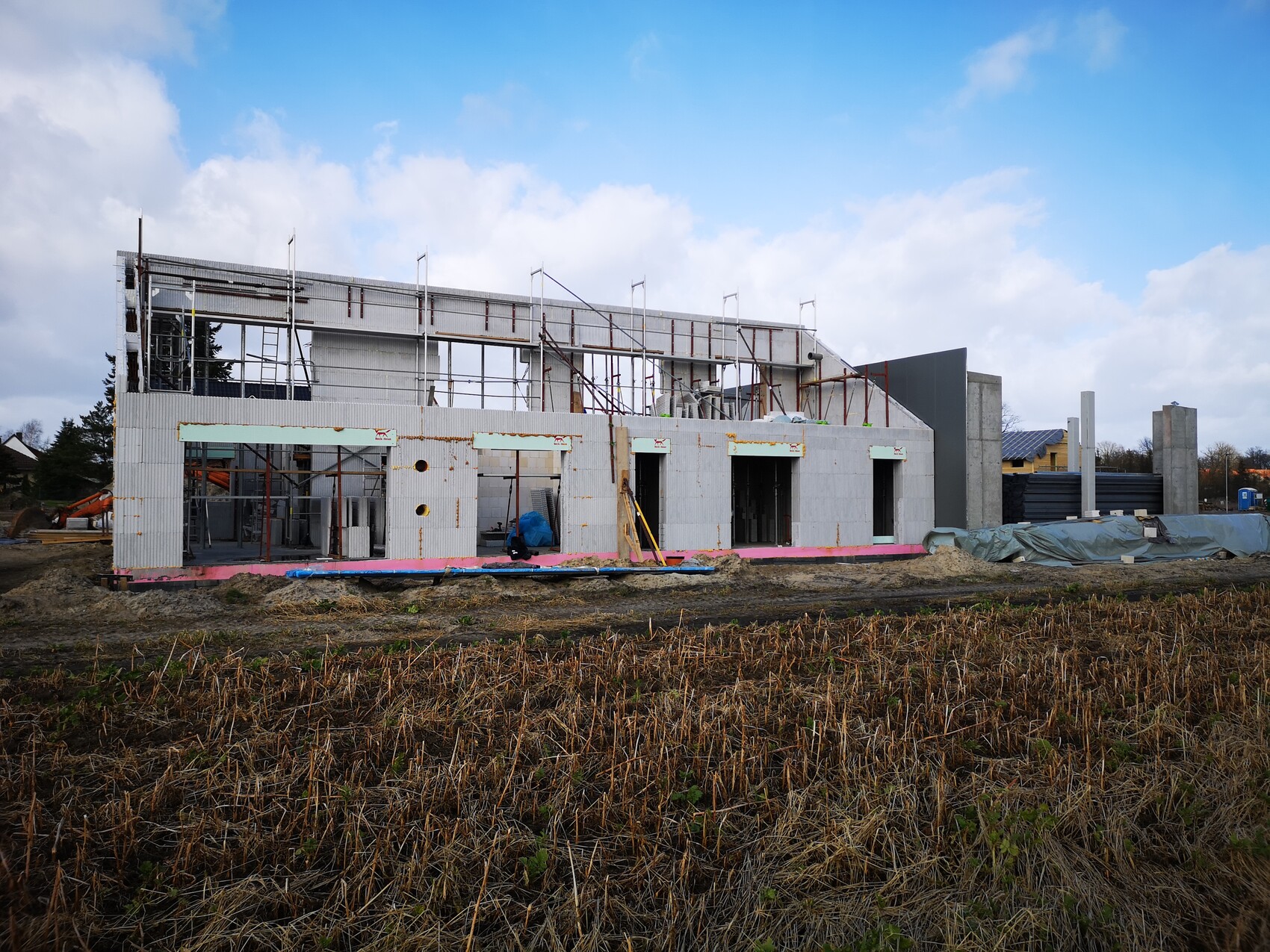

Die Steine wurden geliefert Ende November, einen Tag später kam der Baubegleiter / Einweiser der die Richtstützen mitgebracht hat. Er war gegen 11 Uhr da dann wurde abgeladen. Es gab ca 2 Std Einweisung und die ersten Steine wurden gesteckt. Der Tag war dann auch schon rum, 16.30 wars dunkel. Am nächsten Tag haben wir alle Richtstützen gestellt. Und paar weitere Steine gestellt. Ich hatte noch 2 Maurer dabei. Beide haben dann mit den Kalksandstein Wänden angefangen ich hatte alleine mit den Euromac2 Wänden weiter gemacht. Was mir negativ aufgefallen ist laut Einweiser müssen die Steine nicht in Waage gebracht werden. Nur immer 2 Stecken und verschrauben. Dies führte dazu das der 3te Stein nicht richtig passte weil unten war es leicht schief und ist oben raus natürlich an den Fenster rausgelaufen. Also wieder Rückbauen und alles ausrichten und neu festziehen.
Was zudem echt nervig ist ist das Stecken der Schieber und das festziehen mit den Klötzen an den Richtstützen. Jeder Stein muss an den Richtstützen befestigt werden. Oft hast du das Problem das jedoch dort wo der Klotz hin muss innen Stahl ist und es dann nicht passt. Oder die Schieber passen nicht weil auch Stahl an den Schieberstellen ist.
Wir haben 1 Monat gebraucht für alle Innenwände und die Styrosteine. Dann war Neujahr. Den ganzen Januar hab ich gebraucht für Die 100qm Decke und den ganzen Stahl in der Decke und den Wänden.

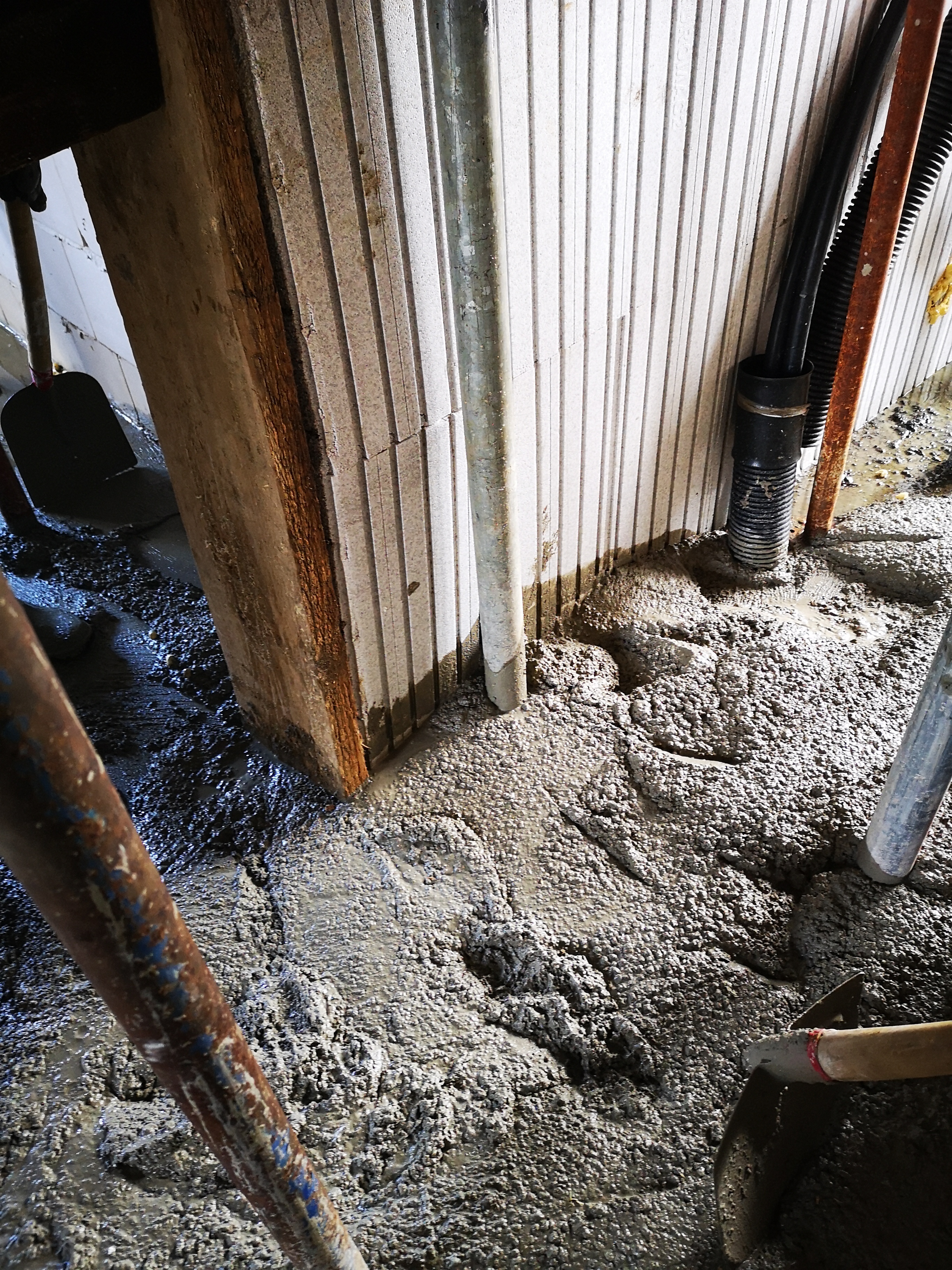

Dann wollten wir betonieren dann war der Einweiser 2 Wochen im Urlaub. Dann kam der Schnee. Dann war der Schnee weg war der Einweiser wieder im Urlaub und dann kam wieder der Schnee… Ätzend Am 26.02 wurde dann betoniert. Was in einer kleinen Katastrophe geendet ist. Der Einweiser hatte beim Auflegen der Decke alle Wände Kontrolliert ob ich was falsch gemacht hab – seiner Meinung nach alles Super kann betoniert werden. Am Tag der Betonage hatte ich noch einen Polier vor Ort und einen Helfer sowie den Einweiser von Euromac2, wir hatte noch paar Stunden Luft und gingen alles ab. Es hieß alles perfekt. Der Erste Mischer wurde durch den Einweiser eingestellt, der Beton war perfekt lief einigermaßen gut durch den Stahl und blieb bei den Fenstern stehen. Den 2ten Mischer hatte der Einweiser nicht kontrolliert. Scheinbar hat der Fahrer Flussmittel reingemacht und noch eine ganze Ecke Wasser. Er war nämlich viel dünner. Wir haben trotzdem betoniert und da ist direkt der erste Stein an einer Innenwand rausgeflogen. Das mussten wir mit Bohlen abstützen. Dann ging es weiter direkt danach hat es an einer Innenwand die Außenwand rausgedrückt. Die Styroporwände waren eingeschnitten und die Kalksandstein Innenwände waren dagegen gestellt. Der Betondruck war so groß das die Außenwand sich weggedrückt hat. Die Schrauben die in der Richtstütze waren sind gebrochen. Der Beton lief ins Bad. Dann ein Stückchen weiter hat es an einem Bodentiefen Fenster einen Schieber rausgebrochen. Der Beton lief ins Wohnzimmer und direkt am nächsten Normalen Fenster hatte der Einweiser bis fast hoch betoniert da ist mit einem Schlag der ganze Beton aus der Fensteröffnung auf die Bodenplatte gelaufen. Da lagen die Nerven blank. 2 Leute am sauber machen. 2 am Betonieren und letztlich nur weil der Mischer nicht richtig eingestellt wurde trotz Einweiser vor Ort. Außerdem wurde dann gesagt man hätte jeden Wandanschluss mit 10x10cm Kantholz verschrauben müssen sowie alle Schieber an den Stellen wo die Steine geschnitten sind zusätzlich mit Bohlen abstützen sollen, Quasi die Fensterlaibungen seitlich abstützen. Von dem Kantholz war ganz am Anfang mal was gesagt worden hatte ich vergessen. Von den Schiebern war nie die Rede. Meiner Meinung nach hat der Einweiser versagt und seinen Job nicht richtig gemacht. Das keine Kanthölzer verbaut waren hatte er ja gesehen und nichts gesagt. Naja ich hab nun mehrere leicht schiefe Wände und durfte noch 2m3 mit der Hand von oben einfüllen um alle Wände wirklich voll zu bekommen.
Betonage der Decke lief reibungslos.

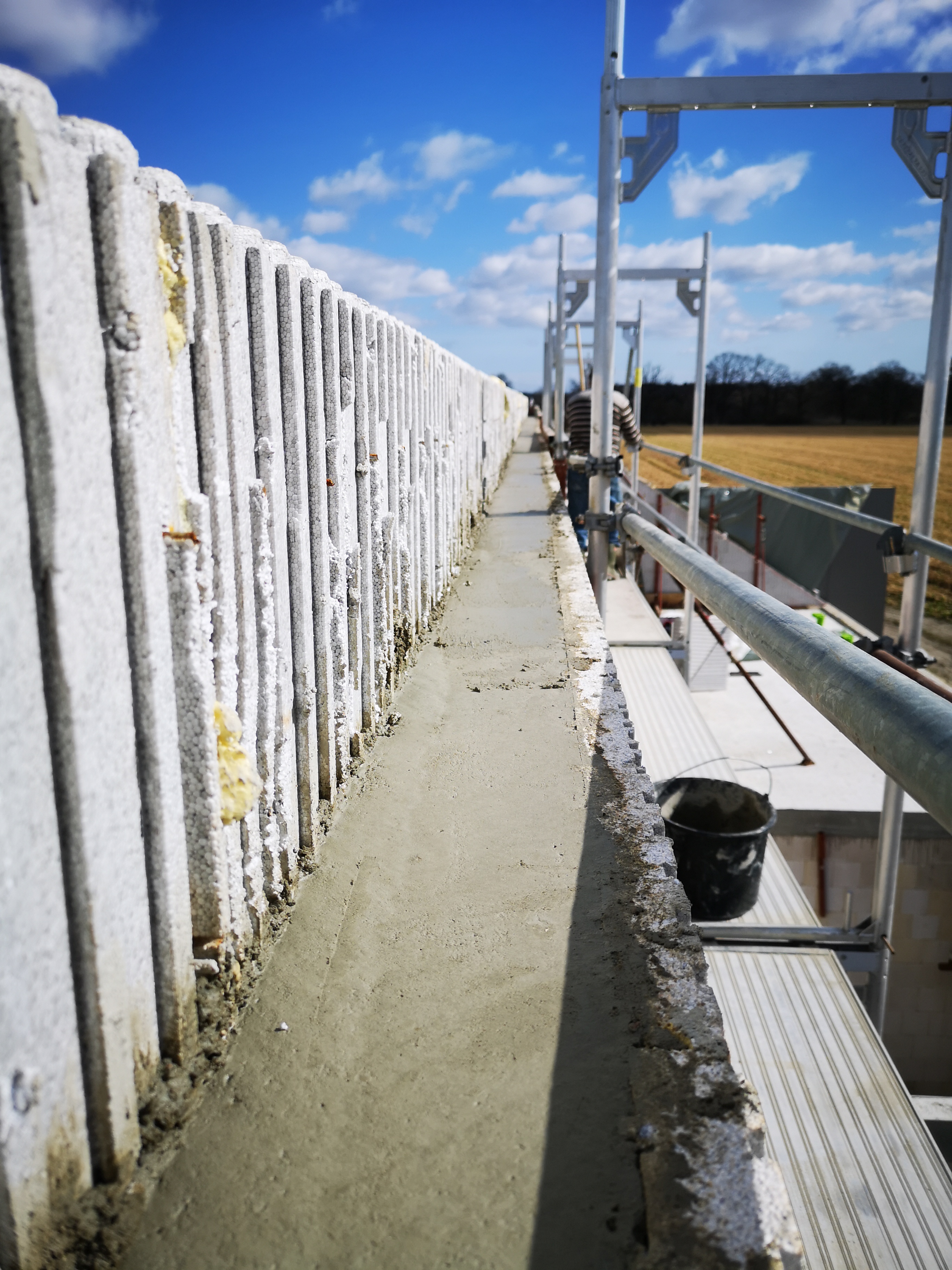

Dann ging es weiter mit den Giebelwänden in die jeweils 6 Eisen mussten als Ringanker. Dazu liefen die Eisen unter den Pfetten grade und gingen dann wieder nach oben. Schwer zu beschreiben schaut euch einfach die Pläne an. Es war eine absolute KATASTROPHE den Stahl da rein zu bekommen und anschließend das noch zu betonieren. 6x 12mm Stahl in einem 15er Stein. Außerdem hat es sich gerecht das die Steine unten nicht in Waage gelegt wurden. Oben passten die Steine nicht mehr. Es haben nach 3m Höhe ca 2 cm gefehlt und es ging nicht mehr zu stecken. Richtiger murks. Naja alles geklappt nochmals Unmengen Stahl verbaut und knapp einen Monat später betoniert am 22.03. Lief auch nicht rund, es war zu viel Stahl. Wir mussten Flussmittel zugeben und stark rütteln sonst wäre der Beton nicht durch gekommen. Es gab dann noch 4 Stellen wo kein Beton hingekommen ist. Das mussten wir später noch nach befüllen.

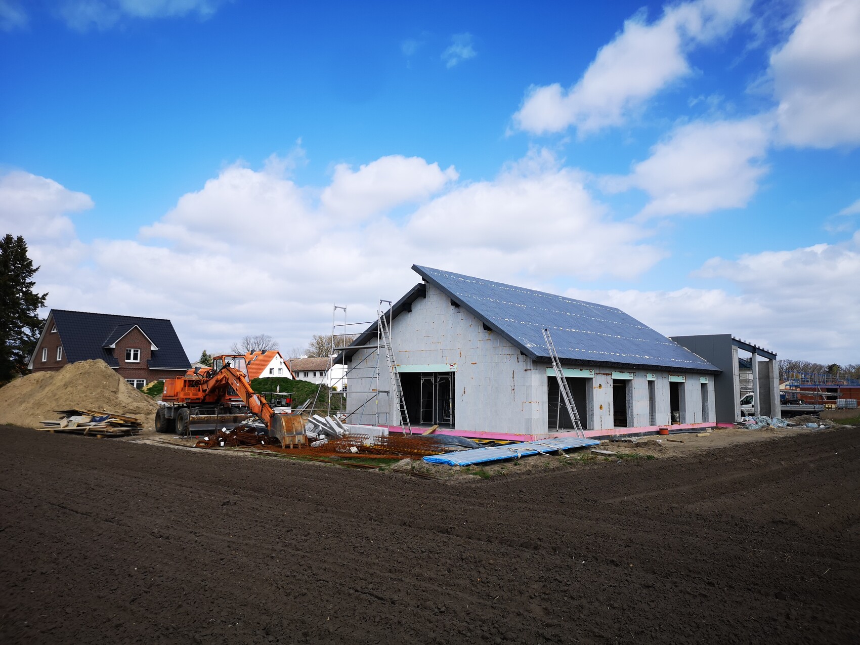

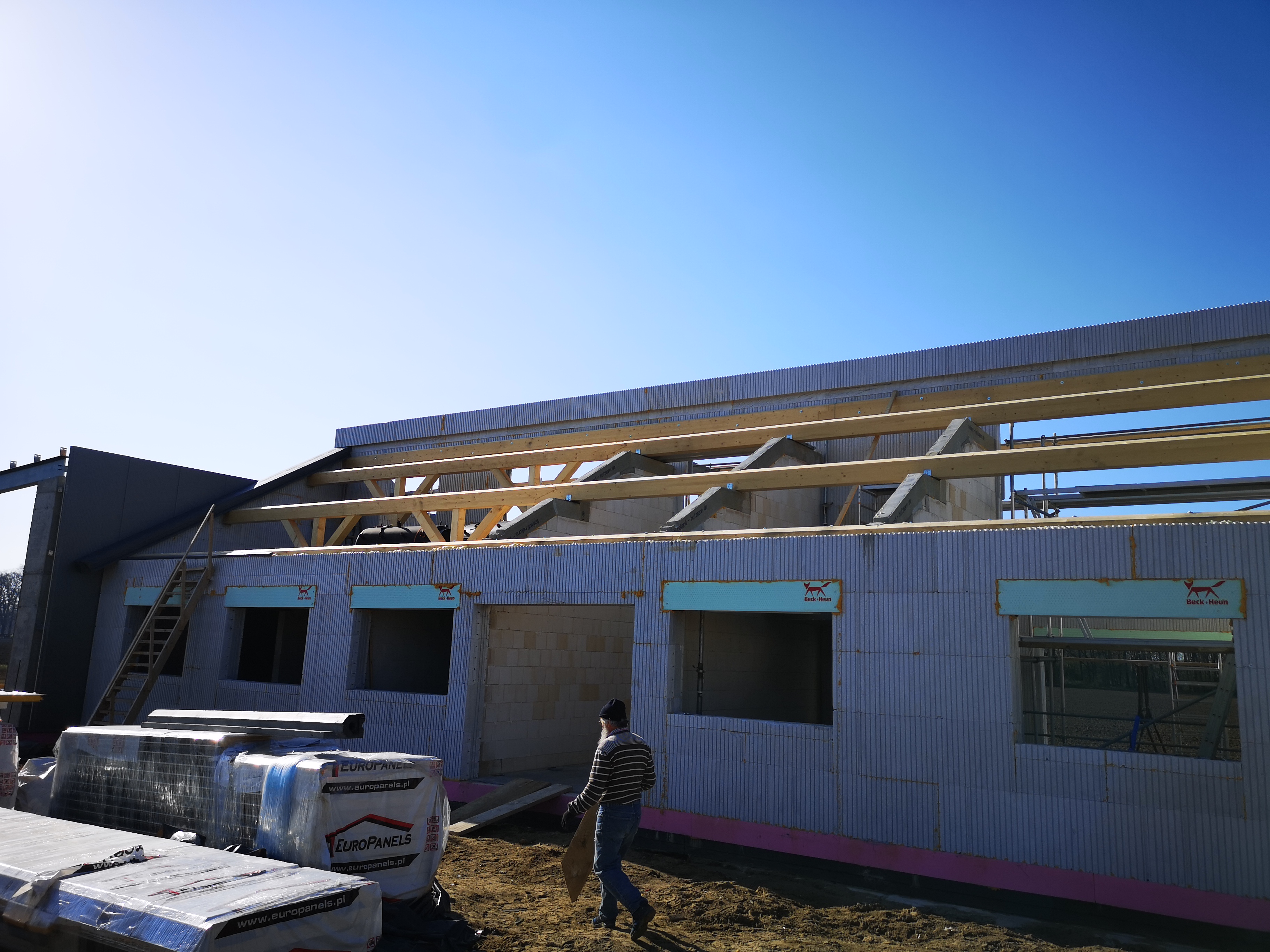

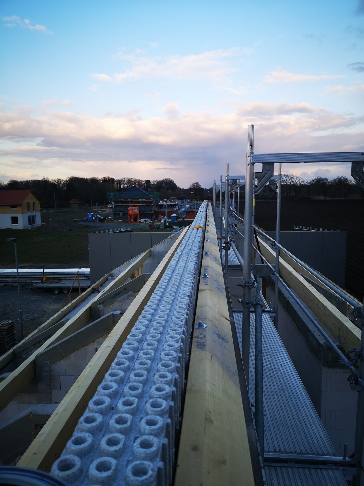

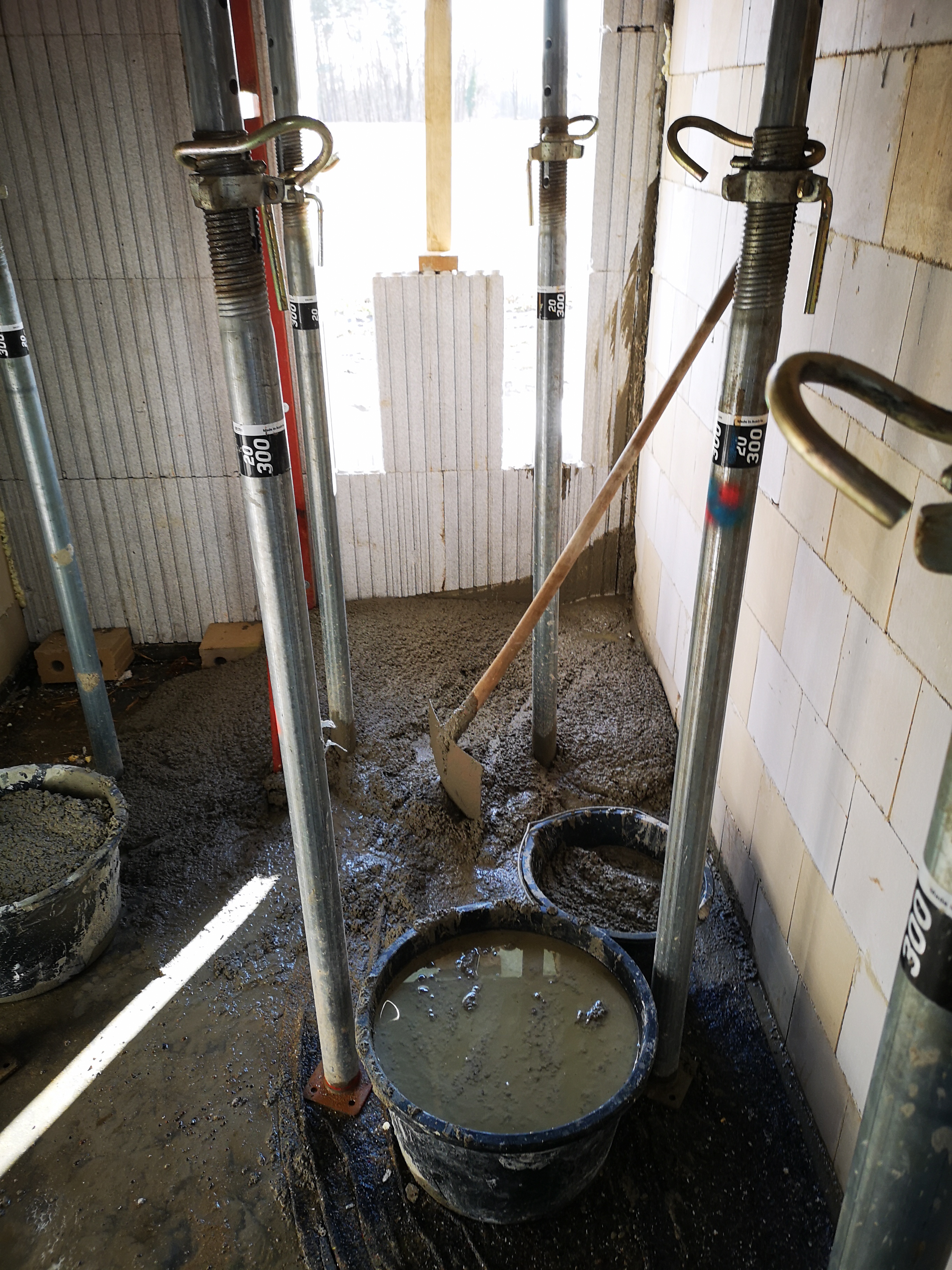

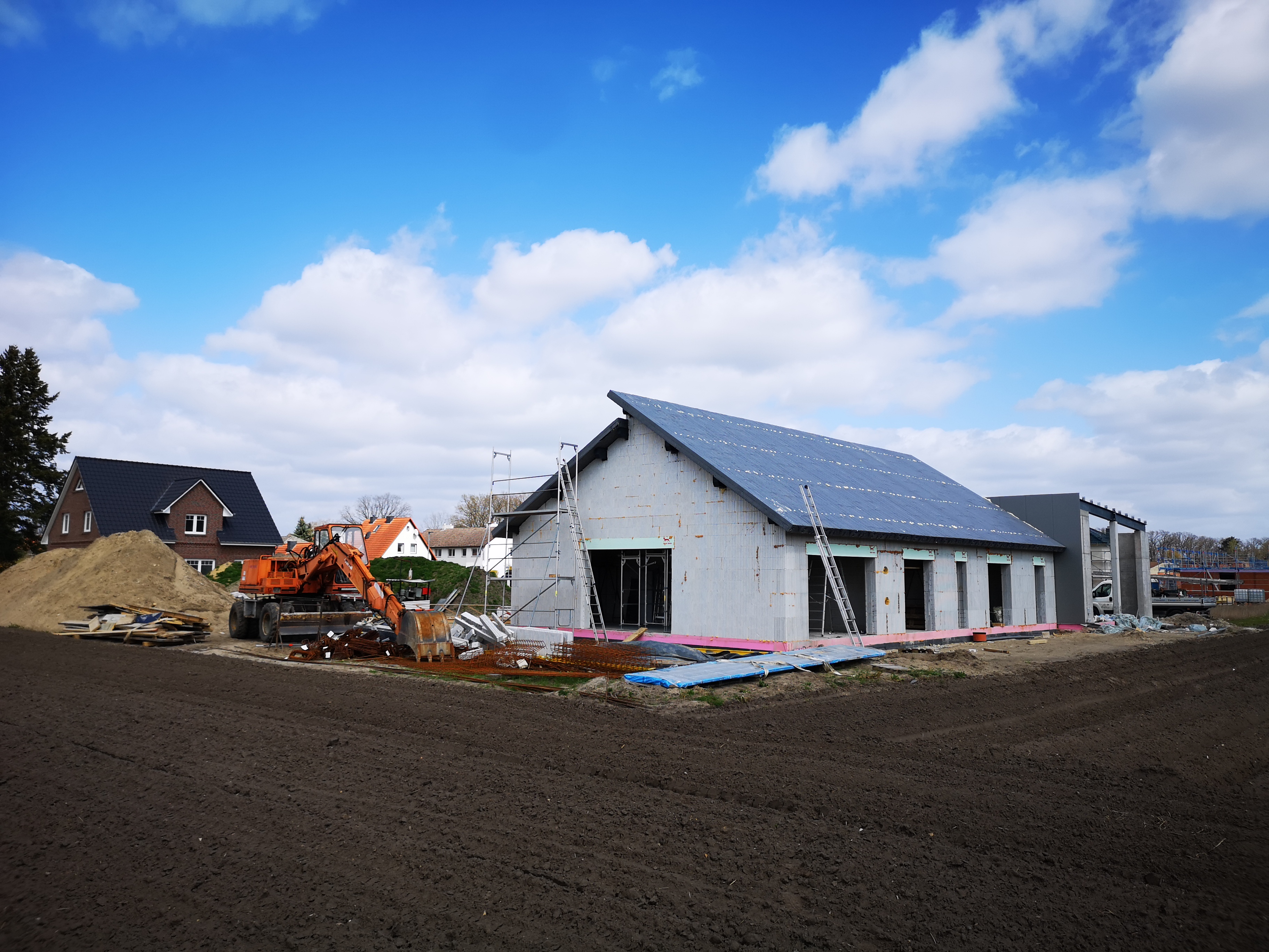

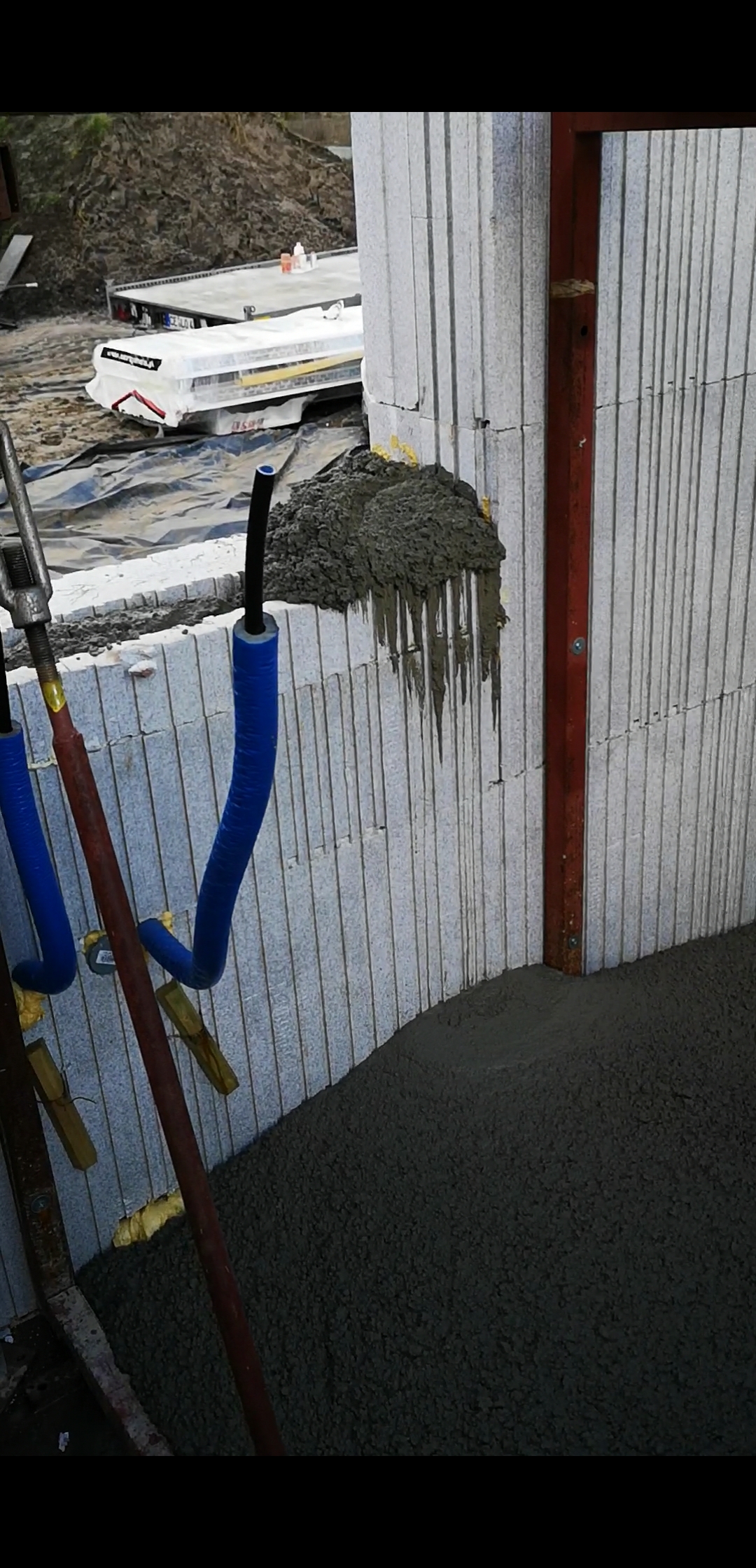

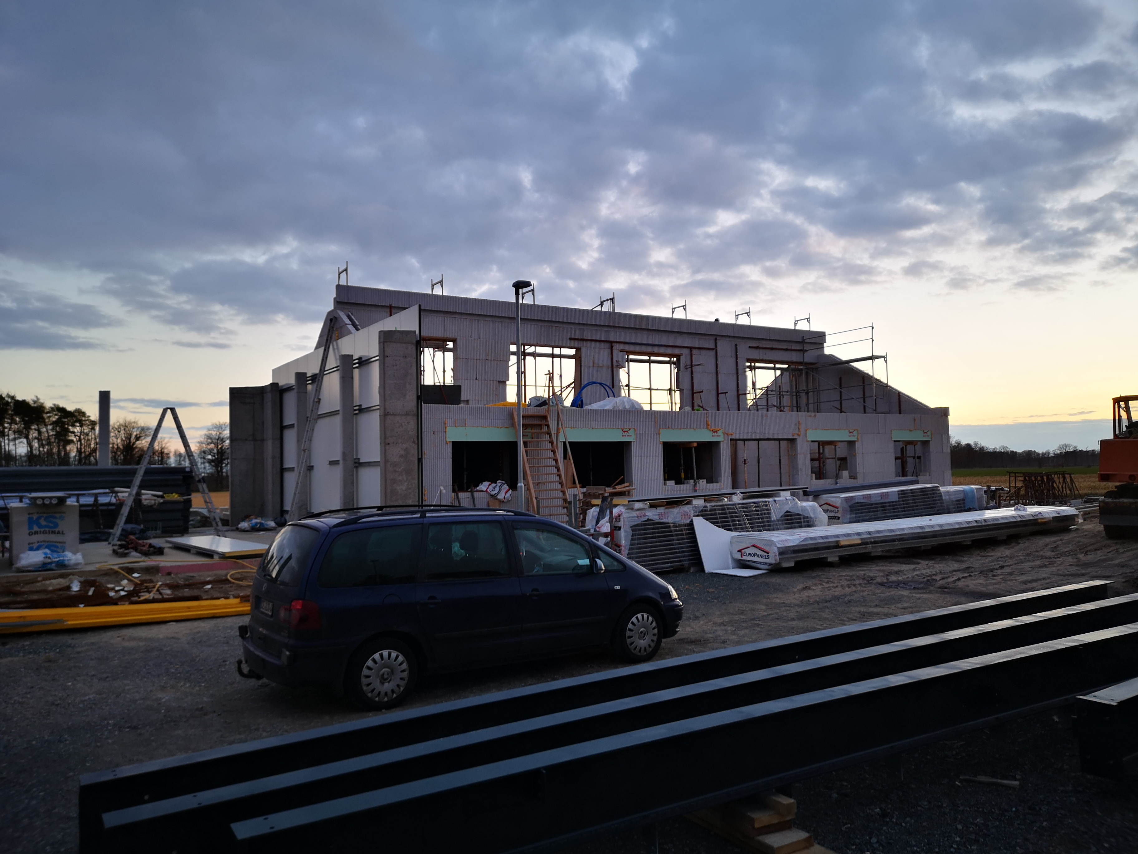

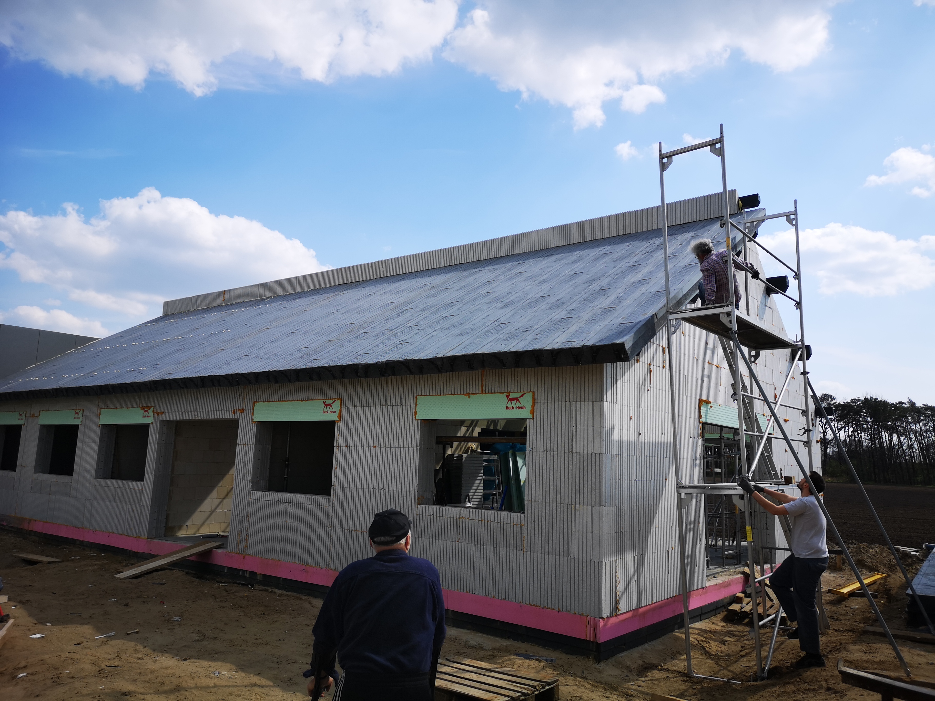

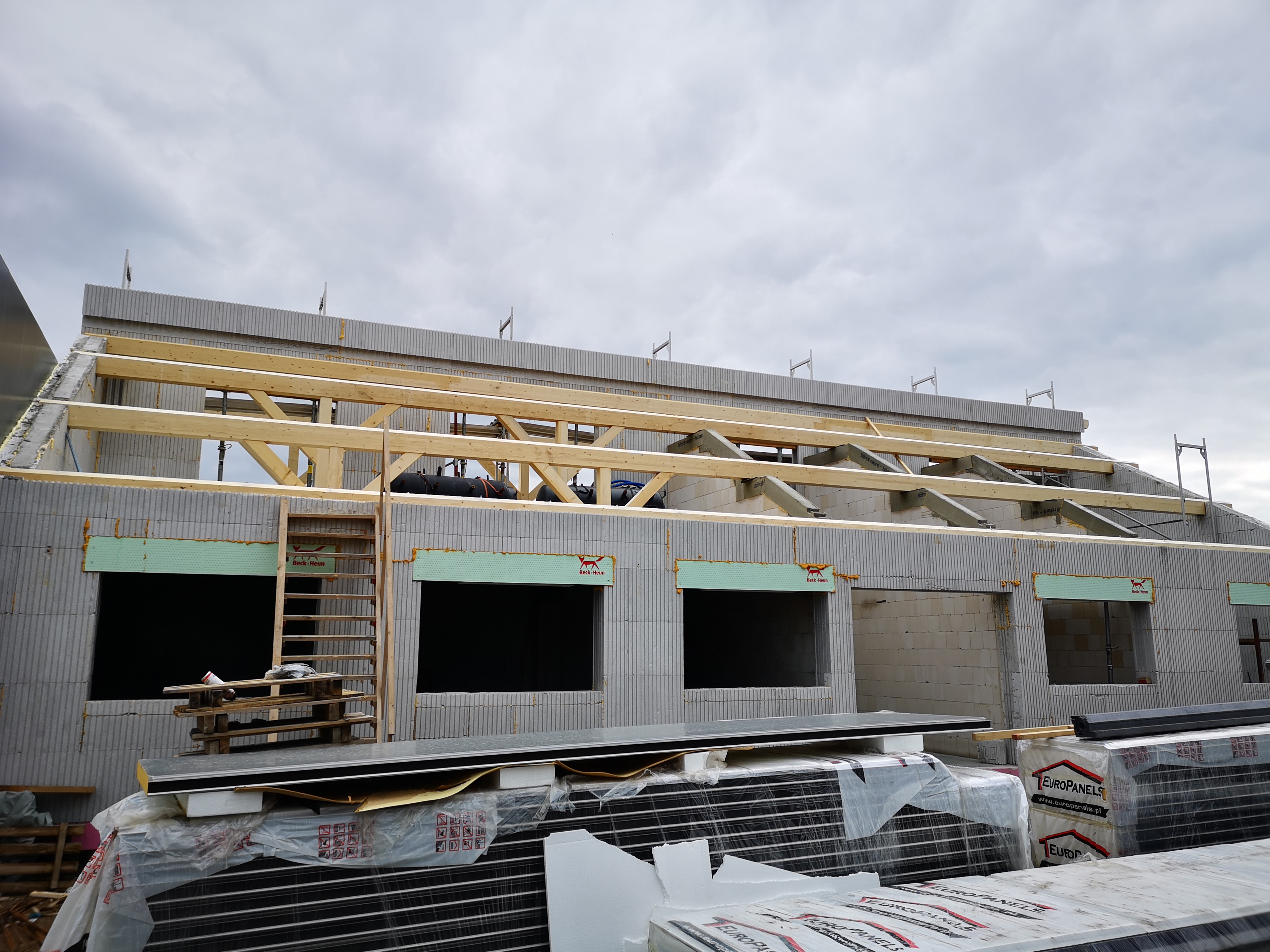

Das Auflegen des Dachs ging schnell und lief gut. 100% Luftdicht ist es nicht. Zwischen Pfette und Element ist ein Lichtspalt der bedingt durch die Fuge immer da ist. Das habe ich noch ausgeschäumt. An manchen Ecken kommt auch das Wasser durch bei starkem Regen (ohne Eindeckung)
Alles in allem hat mich der Statiker zerstört. Wenn ich schaue was die anderen so in Ihre Ringanker gemacht haben und was ich reingepackt hab, hab ich nun einen echten Bunker. Auch der Einweiser meinte es ist viel zu viel Stahl das hatte er so wohl noch nicht. Mit dem Statiker und dem Architekten wird entschieden ob der Bau gut oder schlecht läuft – wenn die das Produkt nicht kennen könnt ihr es vergessen und von Euromac2 gibt’s keine Hilfe. Der Verkäufer hat sich von sich aus nicht mehr gemeldet. Es sind eben echte Verkäufer und es ist nicht so cool wie beschrieben. Der Mercedes unter den Rollo kästen von Beck und Heuen der fast 5k gekostet hat kannte der Einweiser nicht. Noch nie verbaut usw usw.
