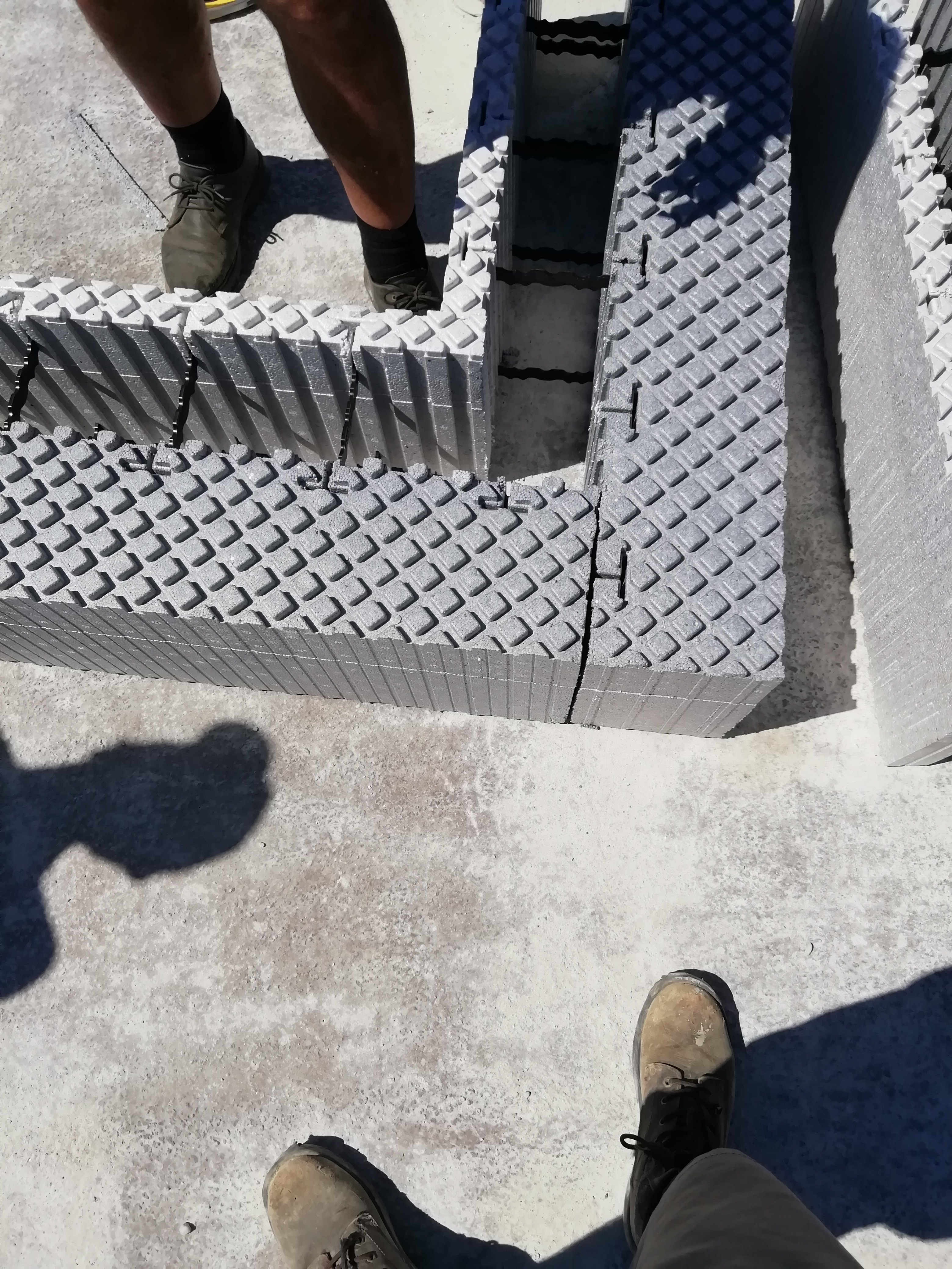

Meine bisherige Bau- Erfahrung mit dem Stecksystem:
Nehmt definitiv ein System mit fertigen Ecken und T-Anbindungen!
Am durchdachtesten und exaktesten wird Wolf Thermo Module sein.
Nein, ich baue mit etwas anderem... Das soll keine Werbung sein, sondern eine Entscheidungshilfe für andere.

Fand die Ecken waren mit das einfachste. 2 Schieber rein und das Styropor ausschneiden fertig. Anschließend noch ein bis 2 Eisen eingelegt.
hotzgeM
27.08.22 07:44
Läuft bei meinem System leider anders.
Ein Element 40 innen abschneiden, das andere 15 cm, dann noch Nuten wegsägen und eben raspeln. Gleichzeitig noch auf min 20 cm Versatz achten....
Am Schluss viel Zeit und Verschnitt.

Klingt spannend kannst du Bilder hochladen würde mich interessieren.
hotzgeM

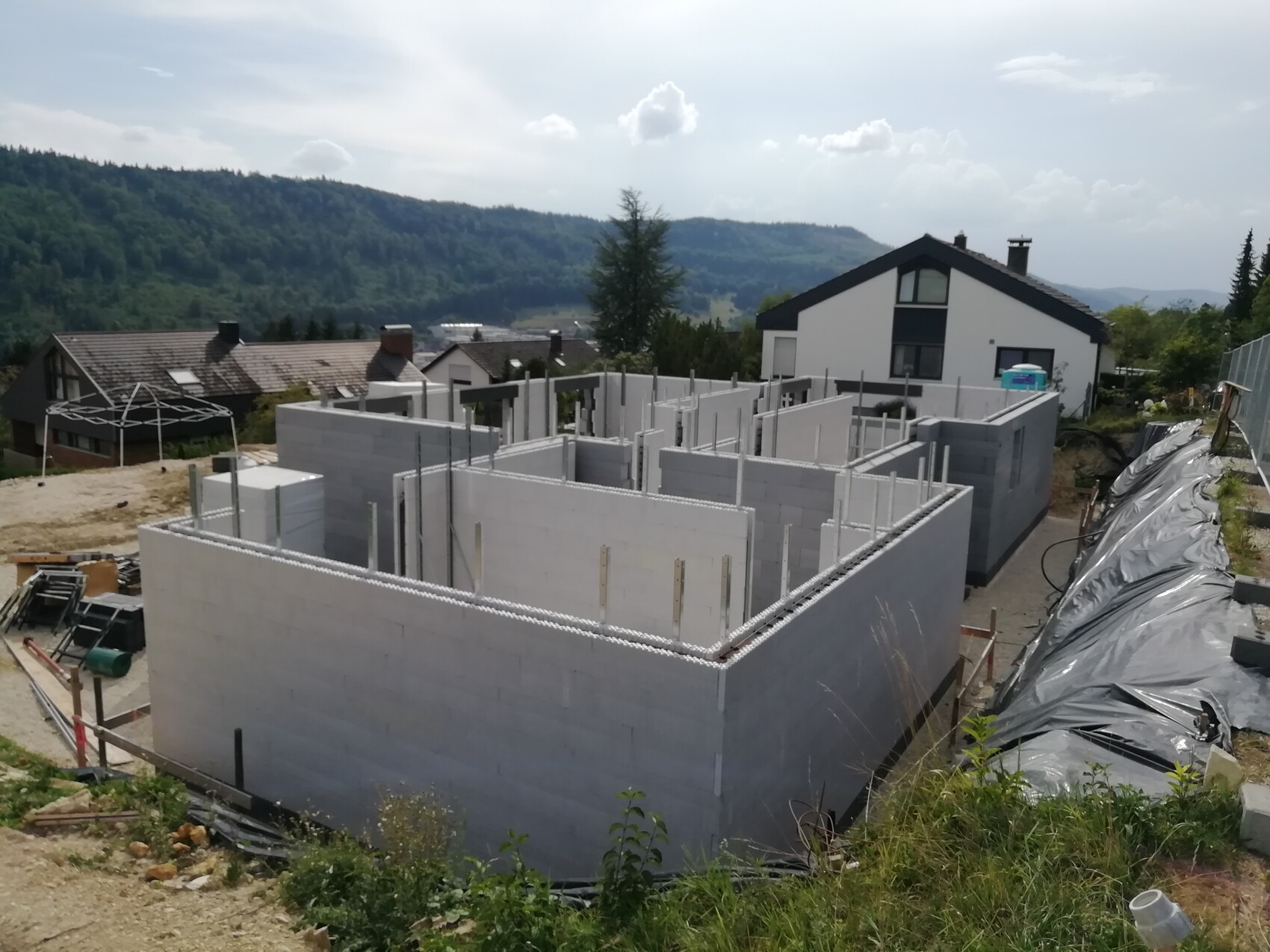

28.08.22 16:06
Anbei ein paar Bilder, bei denen die Eckausbildung zu sehen ist.

Daany29
28.08.22 16:12
Nice ja verstehe aber trotzdem sieht es schon echt stark aus. Was du geschafft hast!
Wieviel kannst du da auf einmal betonieren und die Innenwände sind auch aus Styroporschalungssteinen?
