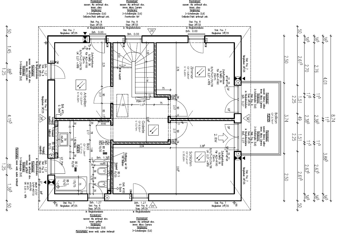

Nun ja, der Bausachverständige wird vor Ort und anhand der Pläne dokumentieren können, OB es sich um einen Baumangel handelt.
Mit diesem Dokument dann ggf weitere Wege bestreiten.

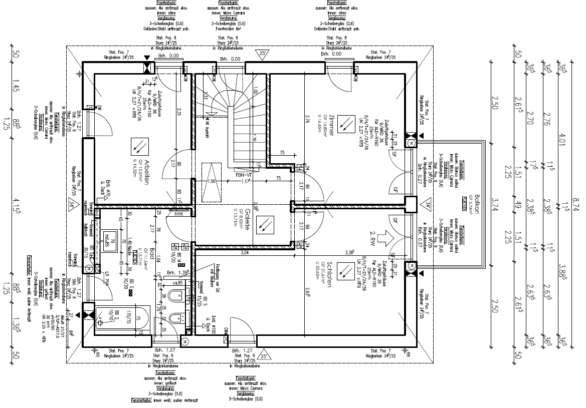

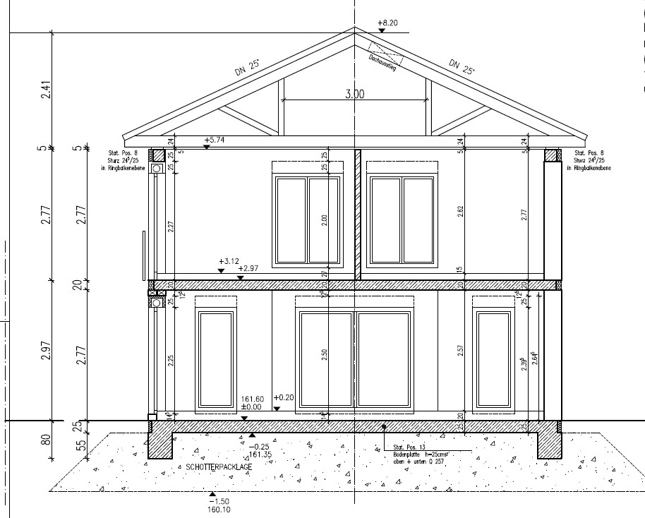

ok, hier mal die Werkpläne 1. Stock und Frontansicht
2D-Hausgrundriss mit mehreren Zimmern, Treppen und Türen, detaillierter Bauplan
Schnittansicht eines zweigeschossigen Hauses mit Fundament, Fenstern und Dach
Jochen10405.02.15 12:21
Also wenn ich das richtig lese, müsste da mit einer Brüstungshöhe von 27 cm (über der Rohbaudecke) bzw. 12 cm über dem Fußboden ein Doppelfenster bzw. eine Doppeltür mit 2 m Höhe (+25cm für den Rollladenkasten) über eine Breite von 1,51 m sein. Und das zwei Mal.
