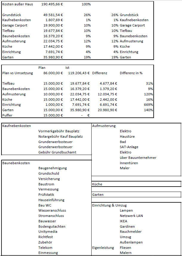

Hallo zusammen!
Anbei unsere (Neben-)Kostenübersicht, das heißt alles außer dem Hauspreis.
Weiter habe ich mal grob aufgeschlüsselt was für Kosten noch kommen (können), ohne Angaben auf Gewähr/Vollständigkeit. In Summe waren es in der Liste über 200 Buchungen.
Kostenübersicht Bauprojekt: Plan vs Umsetzung, Tiefbau, Nebenkosten, Küche, Garten

@blackm88
Super!
Was für eine Garage/Carport ist das?
blackm8803.01.18 13:31
Kemmler Einzelgarage, Fertiggarage (Beton) inkl. el. Sektionaltor.
Carport ist ein "richtiger" Zimmermannscarport inkl. Fundamente. Die Holzbalken sind entsprechend durch den Statiker berechnet worden, also kein Carport aus dem Baumarkt ...
