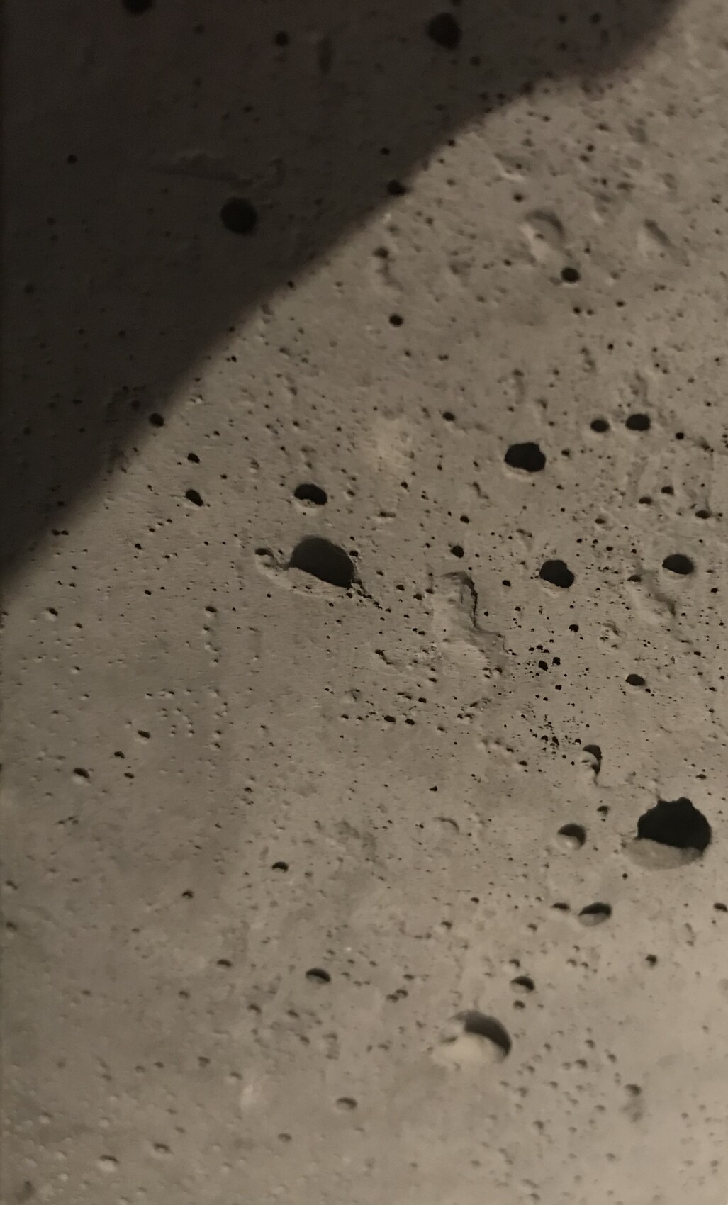

Ich denke ich werde beim Rohbauer Sichtbeton beauftragen und die 800€ zahlen. Wir können die Treppe dann ja mit Fließ abdecken und schützen. Sollte uns das Ergebnis am Ende nicht gefallen könnte man im im Zweifel immer noch nachbehandeln. Ich hänge mal ein Foto von einer Betonstruktur an die uns am ehesten zusagt, vielleicht kann ja wer was dazu sagen inwiefern Sichtbeton damit matched.

Dein Bild ist bestenfalls "schlechter" Sichtbeton.
Sichtbeton ist besonders fein, wird sorgfältig verdichtet und glatt mit speziellem Öl geschalt.
Der Unterschied ist eben, dass möglichst wenig Lunker drin sind. Man will ne glatte, geschlossene Oberfläche haben.
Wenn du Sichtbeton machst, sag das deinem Treppenbauer genau und vereinbart eine Qualitätsstufe (SB 1-4). Sag ganz klar, dass da kein Belag mehr darauf soll, dh. die Stufen müssen gerade und im Wasser sein. Ich sage das so explizit weil sich dies bei uns keiner zugetraut hat und wir auch deshalb ein Fertigteil aus dem Betonwerk genommen haben Da lassen sich auch präzise Fasen an die Stufenränder mitbestellen, vor Ort geschalt stelle ich mir das schwierig vor.
Der Sichtbeton sollte zudem hydrophobiert werden, er saugt sonst alles auf.
Während der Bauphase mit Brettern plus Vlies einpacken.
Sollte mal was daneben gehen, lässt es sich noch schleifen.
Beton Cire hätte für eine gerade Treppe, 16 Stufen, ca 2500€ gekostet. Nur mal zum Vergleich. Das Zeug ist total teuer und die Verarbeitung ebenfalls aufwendig. Bei einer Treppe kommen dann auch noch Versiegelungen darauf, sonst wär es nicht begehbar. Da haben wir die Betontreppe (einfache Qualität) beim Rohbauer lieber aus dem LV genommen und stattdessen für ~4500€ ein Fertigteil gekauft inkl. Hydrophobierung, Verpackung und sonstigen Kleinkram.
