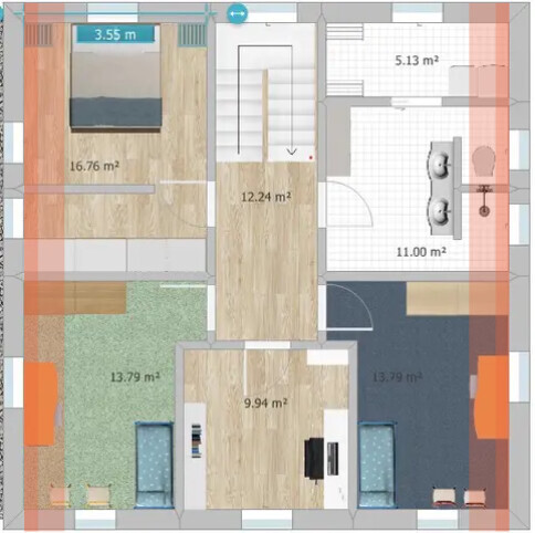

Bauneuling2024 schrieb:
Den teile ich gerne mit euch, wobei hier die Maße fehlen und wahrscheinlich unzählige Planungsfehler drin stecken.
Ich staune, wie wenig Deine Umplanung* fehlerhaft riecht, obwohl Du mit der Verlegung des Einganges eine kleine Lawine an Änderungen losgetreten hast. Die Qualität des Entwurfes sieht insofern gehalten aus, allerdings sind die Änderungen insgesamt so weitreichend, daß die Ähnlichkeit zur Vorlage - "prozeßtechnisch" für den Bau, sogar in der selben Bauweise - nur noch optischer Natur ist. Statisch bleibt hier kaum ein Balken (oder Stein) auf dem anderen, technisch hast Du also ein völlig anderes Modell erzeugt und hättest insofern auch gleich radikal neu planen können. Die Außenmaßeübereinstimmung nützt hier nur für die Einfügbarkeit ins Grundstück, und entfaltet darüber hinaus keinen Nutzen oder Wert.
Wie ich die vrstl. Kniestockhöhen berücksichtige, ist mir auch noch nicht ganz klar. Letztendlich hat es uns darin eher bestärkt zum Architekten zu gehen.
Ja, geht zum Architekten (einem ohne Anführungsstriche, versteht sich). Mit dem Wort "Kniestock" hast Du mich geweckt, ich hätte auf den ersten Blick auch noch einen Zweigeschösser für möglich gehalten. Jetzt verstehe ich den Entwurf des "Eibenallee": der ist offensichtlich für Bebauungspläne mit Beschränkung auf nur ein Vollgeschoss gedacht. Deswegen ist das EG mit dem "Erker" aufgeblasen, und in den Dreiviertel-Bundesländern kann man den Kniestock höher bestellen als in den Zweidrittel-Bundesländern. Deine Dusche bräuchte hier ein Zwerchhaus und die Kinderzimmer ab Kniestock 160 nicht mehr. Auch der traufnähere Schrank in der Ankleide wäre beim "Original"kniestock 110 nur eine Kommode.

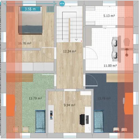

Ich habe Dir hier einmal eingezeichnet, in welchen Zonen die Dachneigung (von in beiden Fällen 38°) ausgehend von einem Kniestock 110 bzw. einem Kniestock 140 auf 1,6 bzw, 2,0 Meter Kopffreiheit ansteigt:

Bauneuling202411.10.23 22:08
Das habe ich bei der Erstellung des Plans auch festgestellt. Die gestalterische Begrenzung des Baukörpers auf das Format des Musterhausgrundrisses hat mir als Laien eine gefühlte planerische Sicherheit gegeben. Ich musste somit nicht noch weiter außerhalb meiner box denken 😉.
Genauso ist es. Wir haben den Mustergrundriss und hier konkret die "Eibenallee" nach der Kompatibilität zum Bebauungsplan und unserem Raum/Platzbedarf ausgewählt.
Die Firstrichtung hatte ich mir (in meiner Vorstellung) in Ost-West-Richtung geplant. Danke dir aber dennoch für die Veranschaulichung in #8, dadurch kann man sich ganz grundsätzlich ein gutes Bild von den Zonen der Dachneigung machen.

11ant12.10.23 00:52
Ach so - Fehlinterpretation meinerseits. Dann ist mein Geschwätz natürlich Makulatur: Kinder, Ankleide und Bad sind dann "aus der Gefahrenzone", ein Zwerchhaus könnte eher das Arbeitszimmer als das Bad brauchen, und der von den Hunden gebissene Letzte ist dann der Hauswirtschaftsraum. Die Dimensionen sind ja wegen des quadratischen DG dieselben.
