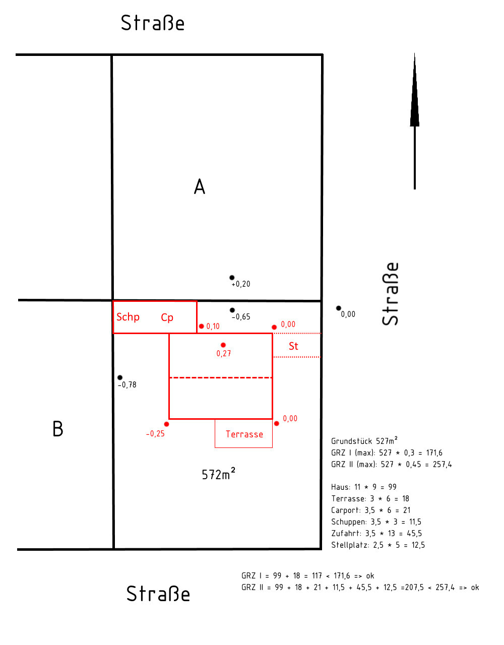

wir planen aktuell ein Grundstück zu kaufen. Dies liegt in einem Neubaugebiet. Es ist ein Eckgrundstück.
Wir hadern aktuell damit ob wir das Grundstück wirklich gut bebauen können und wenn ja, wie.
Grundflächenzahl = 0,3
Traufhöhe =4,5m
Firsthöhe =9m
Wir möchten gerne ein 1,5 Geschossiges Haus mit Giebel zum Garten bauen.
Die Zufahrt ist von der längeren Straßenseite vorgesehen. Damit wären wir mit unserer Einfahrt direkt am Garten vom Nachbarn. Der Nachbar hat jedoch sehr hoch (über Straßenniveau) aufgeschüttet. Unser ganzes Grundstück liegt auch unter Straßenniveau. Allerdings würden wir gern nur bis auf Straßenniveau gehen und nicht noch höher. Damit wir auch mit der Firsthöhe keine Schwierigkeiten bekommen und das Haus auch wirklich so nah es geht an die Straße stellen können. Auf der anderen Seite von uns ist ein weiteres Grundstück welches überhaupt nicht aufgeschüttet wurde und so unter Niveau ist wie unseres aktuell.
Ich habe nun mehrere Fragen:
1. Denkt ihr es ist ein Problem, dass der Nachbar so weit aufgeschüttet hat wenn wir unsere Einfahrt daneben haben und nicht ganz so hoch aufschütten? Er hat ca. 20cm über Straßenniveau und unser Grundstück ist ca. 70cm unter Straßenniveau aktuell. Wir würden dann an unsere Einfahrt eine Betonwand oder ähnliches setzen.
2. Das nächste Problem ist, dass unser anderer Nachbar an der Längsseite nach hinten zu niedrig liegt. Unser Grundstück ist also zwischen einem welches zu hoch liegt und einem welches zu niedrig liegt. Was müssen wir dabei beachten?Das wäre dann quasi unser Garten zu seinem Hof.
3. Denkt ihr die Ausrichtung des Hauses macht Sinn?
4. Wir überlegen aktuell den Hof so breit zu machen, dass 2 Autos nebeneinander passen oder schmaler um somit mehr Garten zu haben und dafür noch ein Parkplatz längs vor dem Haus. Ich weiß nur nicht, ob man dort dann immer so gut parken kann.
Info zu den Bildern. Die beiden Kreise sind Abwasser und Regenwasserschächte.

Denkt ihr es ist ein Problem, dass der Nachbar so weit aufgeschüttet hatWenn es eins wäre, dann wäre es ein Problem für deinen Nachbarn. Wer das Gelände verändert, muss dafür sorgen, dass niemand zu Schaden kommt.Toffifee88 schrieb:
Denkt ihr die Ausrichtung des Hauses macht Sinn?Ja.Toffifee88 schrieb:
oder schmalerYep.Toffifee88 schrieb:

80cm auf einer Gartenlänge von 7m sind 11% oder 6°. Ist nicht ohne. Barrierefreie Rampen dürfen maximal 6% haben. Ich würd' ne kleine Stützmauer direkt an der Terrasse bauen.T

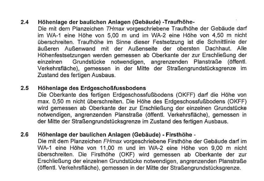

Toffifee8811.03.20 20:00Hallo,
vielen Dank für die Antworten und die Zeichnung. Ich habe dazu noch ein paar Fragen. Die ergeben sich hier unten:
Anbei habe ich noch einmal ein paar Datein begefügt. Unser Grundstück habe ich auf dem Lageplan mit den Leitungen markiert.
Auf dem Lageplan sind die unscharf geschriebenen Werte die, wie sie aktuell sind und die scharf geschriebenen, die Planwerte.
Wir orientieren uns ja an der grauen Straße, da hier auch die Zufahrt eingezeichnet ist. Hier hat unser Bauträger Niveau 0 angenommen. Ist das korrekt, dass wir hier das Niveau 0 genommen haben? Das Grundstück ist ja ein Eckgrundstück und hat ein leichtes Gefälle. Oder müssen wir irgendwie einen Mittelwert dann nehmen?
Wie müssten wir optimalerweise die Höhe des Hauses setzen mit der Unterkante Bodenplatte? Das Carport/Hof würden wir ja auf ca. 0 lassen bzw. minimal nach hinten anheben, damit das Wasser nicht auf dem Hof steht. Kann es zu Problemen seitens des Bauamts kommen, wenn wir so hoch aufschütten? Wir wollen eigentlich nur so viel wie notwendig unter dem Haus aufschütten.
Unser Nachbar an der roten Straße (auf dem Foto unten rechts) hat ja ein deutlich niedrigeres Niveau, auch schon von seiner Straße aus. Da er ja die Einfahrt von der roten Straße macht, wird er auch auf dem Niveau bleiben. Wie können wir am besten das Niveau dann ausgleichen? Wie breit muss so eine Böschung zu ihm hin sein, damit wir keine Probleme bekommen? Wir wollen nicht unbedingt L-Stützen setzen. Vor allem am hinteren Ende in der Ecke des Grundstücks ist der Niveauunterschied ja ziemlich hoch.
Auch zu der roten Straße auf unserem Grundstück müssen wir dann ja das Gelände abflachen lassen. Hier würden wir ja entweder eine stetige Abflachung machen können oder von der Terrasse eine Stufe runter zum Garten oder gibt es noch andere Möglichkeiten?
Im Bebauungsplan steht nur zu der Traufhöhe/Firsthöhe und Bodenplattenhöhe etwas (siehe anbei). Hier wird gesagt, dass man die Mitte der Straße als Höhe annehmen soll. Das bedeutet die Mitte der grauen Straße?
Eine Frage habe ich auch noch zu dem Leitungsplan: Was bedeutet dieser schwarz/weiße Kreis mitten auf dem Grundstück.
Grundflächenzahl: Im Bebauungsplan steht ja nur die 0,3. Können wir dann aber dennoch mit diesen 0,45 für die Grundflächenzahl 2 rechnen? (Niedersachsen).

Toffifee88 schrieb:
Oder müssen wir irgendwie einen Mittelwert dann nehmen?Ja, "Mitte der Straßengrundstücksgrenze". Grau: (65.00 + 64.77) / 2 = 64.89; Rot: (64.48 + 64.60) / 2 = 64.54Toffifee88 schrieb:
Wie müssten wir optimalerweise die Höhe des Hauses setzen mit der Unterkante Bodenplatte?Unterkante Bodenplatte ist vom Aufbau abhängig. Fertigfußboden darf jedenfalls nicht über 64.89 + 0.50 = 65.39, falls von der grauen Straße erschlossen werden soll, oder 64.54 + 0.50 = 65.04, falls von der roten erschlossen wird, liegen.Toffifee88 schrieb:
Kann es zu Problemen seitens des Bauamts kommen, wenn wir so hoch aufschütten?Dazu müsste man den vollständigen Bebauungsplan inkl. textl. Festsetzungen kennen.Toffifee88 schrieb:
Das bedeutet die Mitte der grauen Straße?"Mitte der Straßengrundstücksgrenze"; meine Interpretation: Mitte der Grundstücksgrenze, die an die zur Erschließung ausgewählte Straße angrenzt.Toffifee88 schrieb:
Was bedeutet dieser schwarz/weiße Kreis mitten auf dem Grundstück.Das sind die Gradientenpunkte der Entwässerungsplanung. Da Du sehr sparsam mit der Ausschnittwahl warst, kann ich es anhand der Zeichnung nicht näher erläutern.Toffifee88 schrieb:
Im Bebauungsplan steht ja nur die 0,3. Können wir dann aber dennoch mit diesen 0,45 für die Grundflächenzahl 2 rechnen?Ja. Wenn Du uns den Bebauungsplan weiterhin vorenthältst, sind das aber nur Mutmaßungen.Ähnliche Themen
