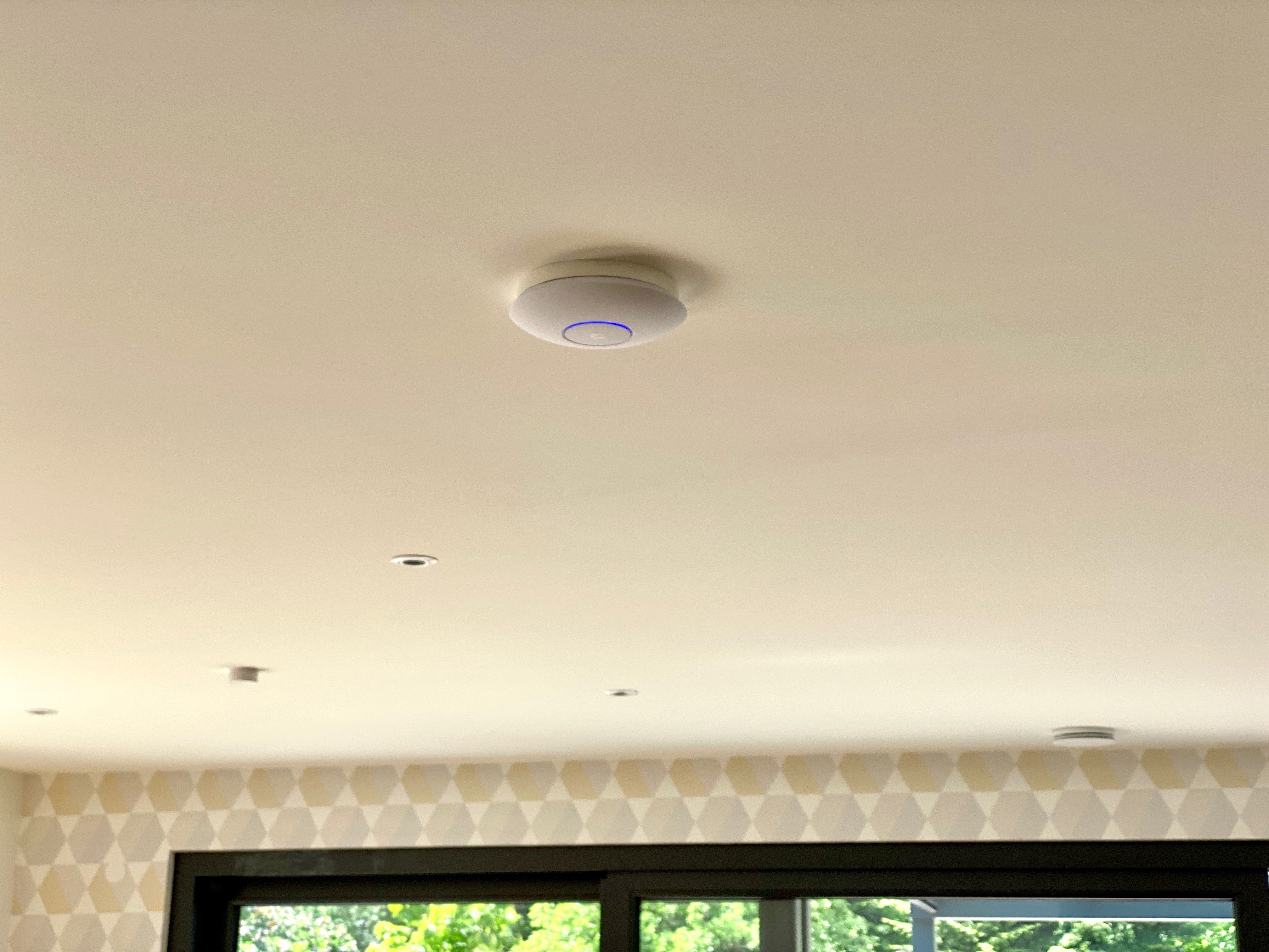

ivenh0 schrieb:
Aus diesem Grund habe ich direkt ein Patchkabel durchgezogen. Hat wunderbar funktioniert. Keystone hätte sich wahrscheinlich nicht zurück ins Leerrohr ziehen lassen.
Aber Achtung: Wenn am Ende ein feldkonfektionierter RJ45 sitzt, was bei Verlegekabeln wohl üblich ist, dann kann es sein, dass der zu klobig für den Access Point ist.
Da wir auch nicht an ein ausreichend großes Leerrohr gedacht haben, haben wir noch einen dünnen Ring zwischen Decke und Access Point montiert, der dann das Keystone-Modul und das Ende vom kurzen Netzwerkkabel aufnimmt.
Weiße Decke mit rundem Bewegungsmelder (blauer Ring) und Einbauleuchten; Fenster mit Musterwand.
rick2018
10.06.20 17:37
Lieber eine Hohldose oder etwas aufstemmen. Zu Not geht geht auch die Lösung von Opalau.

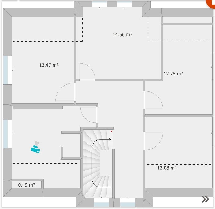

kati1337
11.06.20 08:54
Oh wow, hier muss ich einige Wörter erst mal googeln. Wir sind beide Informatiker, aber von einigen Begriffen habe ich noch nie gehört.
Dem Elektriker beizubringen, dass er da ein CAT Kabel aus der Decke hängen lassen soll wird glaub ich schwierig. Wir haben eh schon mehr Verständigungsprobleme mit dem als mir lieb ist.
Wir hatten überlegt ne Dose im Flur zu setzen und den Accesspoint entweder an einer Wand oben zu setzen, oder auf nem regal im Flur. An der Decke würde auch gehen (Ist Rigips).
Grundriss eines Stockwerks mit zentraler Treppe, Türen und mehreren Zimmern.
rick2018
11.06.20 09:01
Mach ihn an die Decke. Wenn sie abgehängt ist um so einfacher. An der Stelle brauchst du nur ein 3cm Loch.
