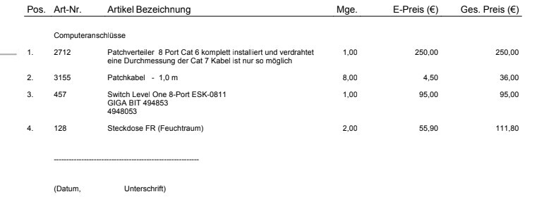

Vielen Dank, das hat mir sehr weitergeholfen. Bei uns sind vom GU aus 3 LAN Dosen im Standard enthalten.
Wir haben bei der Baubesprechung Elektro ein paar weitere hinzugefügt.
Neben anderen Dreistigkeiten hat uns der Elektobetrieb jetzt folgendes Angebot geschickt.
Beleg mit Bestellpositionen: Patchverteiler, Patchkabel, Switch, Steckdose und Preise.
Bin ich hier völlig schief gewickelt, oder versucht der uns hier nen 8 Port Patchverteiler und Switch für 600€ anzudrehen?
Die Steckdosen sehe ich ja noch ein, aber der Rest? Die Durchmessung der Cat Kabel ist nur so möglich? hä?

Patchfeld 8 Port Telegärtner ca. 35 €
8 x Kabel auflegen (langsam und sorgfältig Max 45 Minuten (eher 20 )
Durchmessen? Was heisst das bei ihm?
Zertifizierungsmessung mit 10.000 teuerem Fluke DSP habe ich immer einige
Euro je Messung genommen. Der wird ein 8€ Durchgangsprüfer haben - vermutlich.
Ein 8 Port Switch für 95 gibt es. Das beschriebene (angebotene) Modell nicht.
Ein "guter" Switch, passend zu dem restlichen Standard ist z.B. ein Zyxel GS108,
kostet ca. 30 Euro.
Kabnel können nur "gemessen "werden wenn diese an beiden Enden entweder auf
einem Patchfeld oder Dose aufgelgt sind. Eine Seite lose kann ich nur Länge messen, nicht mehr (keine Fehler in der Verkabelung, defekte Kabel etc.)
Die Summe ist nicht rieseig, der Auftrag klein, trotzdem habe den Eindruck das ist doppelt so hoch wie nötig.
Da ich keinen 10" oder 19" Schrank im Angebot sehen, wird das wohl direkt an
die Wand gekloppt. Kann man machen, schön ist aber was anderes. Wenn so,
dann bitte wenigstens ein gute Tischlerplatte dahinter an die Wand tackern
die gross genug ist. Dann können auch mal schnell mit Spax weitere Dosen,
Kabelkanäle zur Optimierung der Kabelführung etc. aufgeschraubt werden

Mir geht es halt eher um den Beisatz "anders können die Kabel nicht durchgemessen werden" - dieses Angebot hat nämlich gar niemand angefragt, wir möchten unsere Endgeräte eigentlich selbst aussuchen und in Betrieb nehmen. Der verkauft uns hier das "ja das müssen sie dazu nehmen".
knalltüte
06.06.20 13:31
der Switch ist nicht nötig zum Messen, wer das behauptet ist dumm
knalltüte
06.06.20 13:33
die Feuchtraumdosen sind inkl. Verkabelung ? Vom im gleichen Raum
hängenden Verteilerkasten, also 3m oder so ?

ja... quasi 50cm entfernt, nehme ich an...
